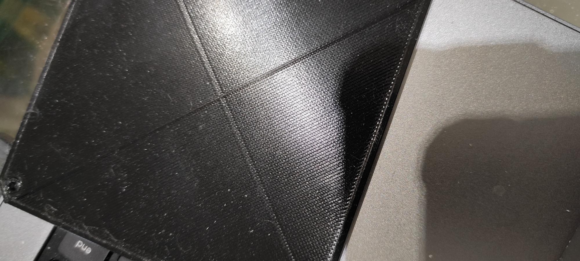

Als je layers een uur duren kan het inderdaad onpraktisch zijn. Ik print de eerste laag vrij dicht op het bed, zo dicht mogelijk eigenlijk, dan krijg ik het oppervlak wat op het bed zit/ligt het mooist egaal. Hechtingsproblemen heb ik eigenlijk nooit (tenminste niet met mijn printer).
Deze kant lag op het bed, je ziet bij mij niet de losse lijnen :
Echter dit gaat na een laag of 4 fout, dit was laagdikte 0.12mm , of 0.28mm (dat is mijn "Low quality". De lagen worden dan ruwer en ruwer. Of "Pokdalig" zoals Arco dat noemt bij zijn blikjesdeksel. Eigenlijk, (maar dat vind ik) als een laag niet glanst, maar dof is zit ik te dicht op het bed.
Mijn standaard offset is 2.25mm , zo is mijn bed geleveld :
Na de eerste 3..4 lagen stel ik dit tussen de lagen (handmatig) bij , 2.25->2.15->2.05->1.95 en de print zo afmaken.
Ook de laatste laag glanst (dit laatste is laagdikte 0.28.., mijn "Low quality".

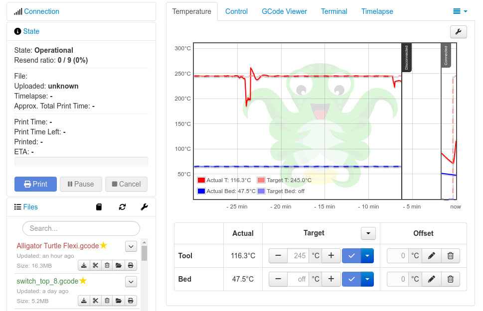

Mijn ender 3 S1 plus geeft de laatste tijd een paar keer "temp error".
Hij stopt dan met printen: "Kill called: Thermal runaway".
De eerste paar keer was ik aan het proberen het gesmolten plastic rond de nozzle wat op te ruimen, dus dacht ik dat ik wel iets aangeraakt zou hebben wat niet zo verstandig was... maar nu was ie gewoon rustig aan het printen terwijl ik op CO wat zat te lezen.
Iemand dit eerder gezien?
Misschien heeft de schildpad aan het kabeltje zitten knagen. ;)
Maar ik denk dat je ergens een kabelbreukje hebt wat intermiterend opkomt of het verwarmingelement is niet goed en het kan natuurlijk ook de temperatuursensor zijn...
Ik dacht na de post aan de tempsensor. Die blijkt gewoon goed vast te zitten. Geen beweging in te krijgen. Het heating element leek wel een beetje los te zitten. De schildpad is geprint.
Dat heb ik ook wel eens, maar alleen bij het opwarmen. Als hij print gaat het verder goed.
Mijn vermoeden is dat hij reageert op een overshoot die hij 'te warm' vind en dan dus de boel stopt. Ik denk dat hij een soort monitoring heeft, als de daadwerkelijke temperatuur te veel af wijkt, dan stopt hij de boel.
PE2BAS
Ja, in het begin is het een keer gebeurd dat de sensor kapot was. Die rapporteert dan -20C. het regel algorithme zegt dan: minder dan de gewenste 230C, dus heater AAN!
Met een lange tijd heater aan wordt de temp erg hoog. Een "buildplate" verwarming zal wel ergens bij 80-150 graden niet meer heter worden. Maar een hotend schijnt brand te kunnen veroorzaken.
Er zit dus tegenwoordig een bescherming in de firmware dat ie "alarm" slaat als de gemeten temp niet doet wat er van hem verwacht wordt.
Bij Klipper is het iets als: De temp moet OF binnen zoveel graden van "gewenst" zijn, OF binnen 20 sec minstens 2 graden omhoog zijn gegaan. Als 1 van die twee het geval is, dan is het goed, anders is het fout en wordt alarm geslagen.
Wat het binnenwerk van Marlin precies doet weet ik niet, maar daar zit dus ook zoiets in.
Ik heb een ender 3v2 en daarbij lag het aan de "firmware" een versie verder en 30+ printjes later ik heb het nooit meer terug gezien.
Heb je met een andere firmware dit ook geconstateerd.
Mijn heater stekker zat wat los. Heb ik vastgeduwd en 1 print verder: geen last meer gehad. Effe afkloppen....
