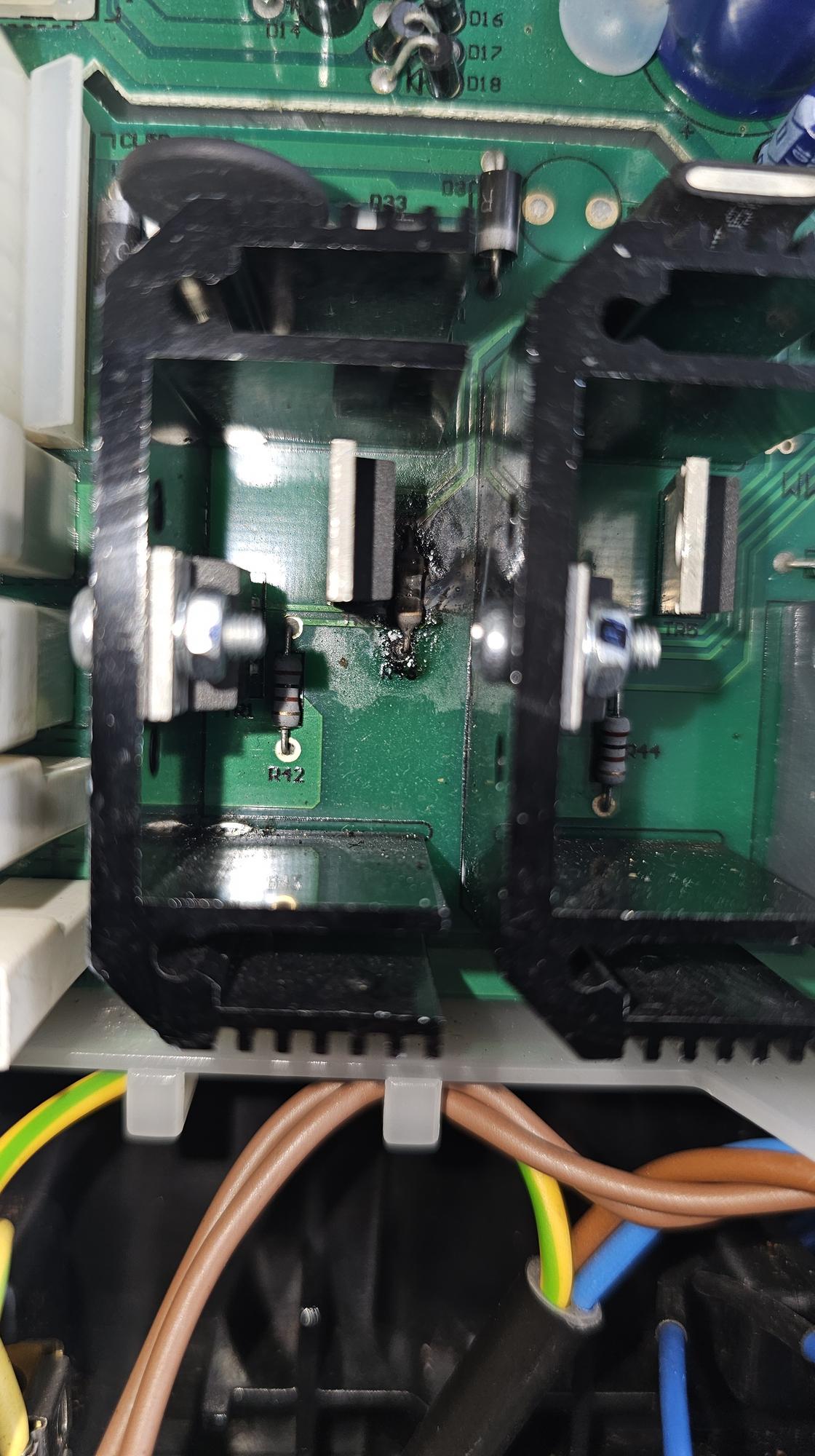

Dag allen,
Heb de printplaat gerepareerd.. machine gaat weer aan! Alleen ik krijg een error6..
Machine gaat aan, keramiek begint rond te draaien, en blijft draaien totdat die error 6 geeft.
Ik heb de printplaat verwisseld met mijn werkende z8 en daarmee start de machine netjes door.
Ik heb de defecte printplaat helemaal nagemeten en vergeleken met de werkende printplaat, maar kan verder geen gekke dingen vinden en weet niet meer waar ik het moet zoeken .
Op foto zie je
Groen: deel waar het was verbrand en waar al het verbrande spul is weggehaald.
Geel: was ook verbrand (eerste keer aanzetten was daar door kortsluiting een vonk geweest.. traces waren niet kappot, maar wel al het zwart daar onder de traces weggehaald.
Rood: diode vervangen omdat deze defect is geraakt door kortsluiting, (die er achter is vervangen, die ik rood heb omcirkeld is niet vervangen!).
Iemand nog tips waar ik t moet zoeken? kan het zijn dat door kortsluiting de chip is beschadigd geraakt waar alle stappen in staan die uitgevoerd moeten worden?

Error E6 schijnt het keramiek ventiel te zijn. Aangezien hij het met de andere printplaat wel goed doet, zal het ventiel waarschijnlijk wel in orde zijn maar de aansturing/uitlezing ervan niet.
Kabels van het ventiel volgen naar de print en vanaf daar kijken of je kunt achterhalen waar het fout gaat?
Of met de goede print kijken welke spanningen/signalen er op de kabels van het ventiel komen te staan en welke bij het defecte pcb ontbreken.

Volg de voeding van de schijfmotor en kijk of deze met relais of triac is geschakeld. Of triac in sluiting of relais werd vervangen door een verkeerde penout of plakt vast.

Heb alle triacs en alle diodes vergeleken met de werkende printplaat..maar allemaal hebben dezelfde waardes ( hele kleine afwijkingen).. schakelrelais is nog de oude en is beetje verbrand. Die kan ik nog wel ff vervangen, want dat is het enige wat ik nog niet heb getest eigenlijk.
Relais kan verbrand zijn, of er heeft zich een pootje 'losgesoldeerd'.
Even merk en type opzoeken en kijken of er iets passends als vervanger is...

Dank Arco, relais vervangen en machine werkt weer! Echter heb ik nog 2 vragen mbt de condensator.. hoe eeg is het dat ik een X2 heb gebruikt ipv de X1?
En 2 ik heb nogal wat gaten en losse traces die die wel nog verbonden zijn. Ik wil die gaten vullen en de losse en open traces bedekken.. kan ik dat met epoxy doen? Geleid dat niet? En welk type epoxy? Thnx
Je kan beste open stukken zo laten.. Als je het toch wilt doen, dan polyesterhars gebruiken..

Machine heeft een aantal maanden probleemloos.. heerlijke koffie gezet. Vanmorgen de machine aangezet en deze begon weer te stinken.. en helaas.. weer allemaal verbrande plekken op het printboard.. wat een schijtding!! Dit keer een diode helemaal zwart en een aantal traced zwartgeblakert. Snap er niks van.. zomaar uit het niets.
Denk dat ik maar opzoek ga naar een nieuwe pcb. Mocht iemand weten waar ik deze kan scoren, dan hoor ik het graag! Machine heeft maar 2400 kopjes op de teller. Dus is zonde om weg te doen.
Heb je het PCB na reparatie opnieuw gecoat met conformal coating ?

Nee, heb de printplaat nergens mee gecoat, wat is het gevolg als je dit niet doet?.. is dat de oorzaak? Voor ik er een andere of nieuw insteek, hoe kun je achterhalen hoe zoiets komt? Niet dat de nieuwe printplaat ook gaat verbranden

Fotos van de schade.. denk dat het komt door vocht. Zoals fred01 al zei.. ik heb een trace open laten liggen. Heb alles rondom en eronder weggekrabt omdat het was verbrand. Maar niet ingespoten met een coating. Op foto 2 die trace te zien, weer helemaal zwart, plus verderop weerstand verbrand.
Maar graag jullie theorie? Ik kan dit eenvoudig weer repareren.. maar wil niet over paar maanden weer een topic openen ?
