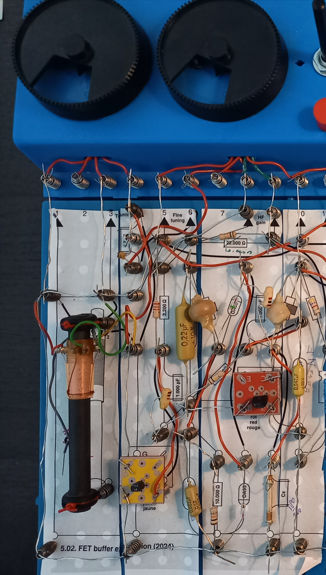

OK de onderdelen zijn binnen en ik heb zitten knutselen met beide linkerhanden (Negeer de kromme draden, het geprinte bouwplan dat niet paste en het kort potige keramische condensatortje bij aansluiting 4 dat met soldeer en extra veertje is geinstalleerd etc. etc.).
Ik hoor ruis en bij het tunen hoge fluittonen.

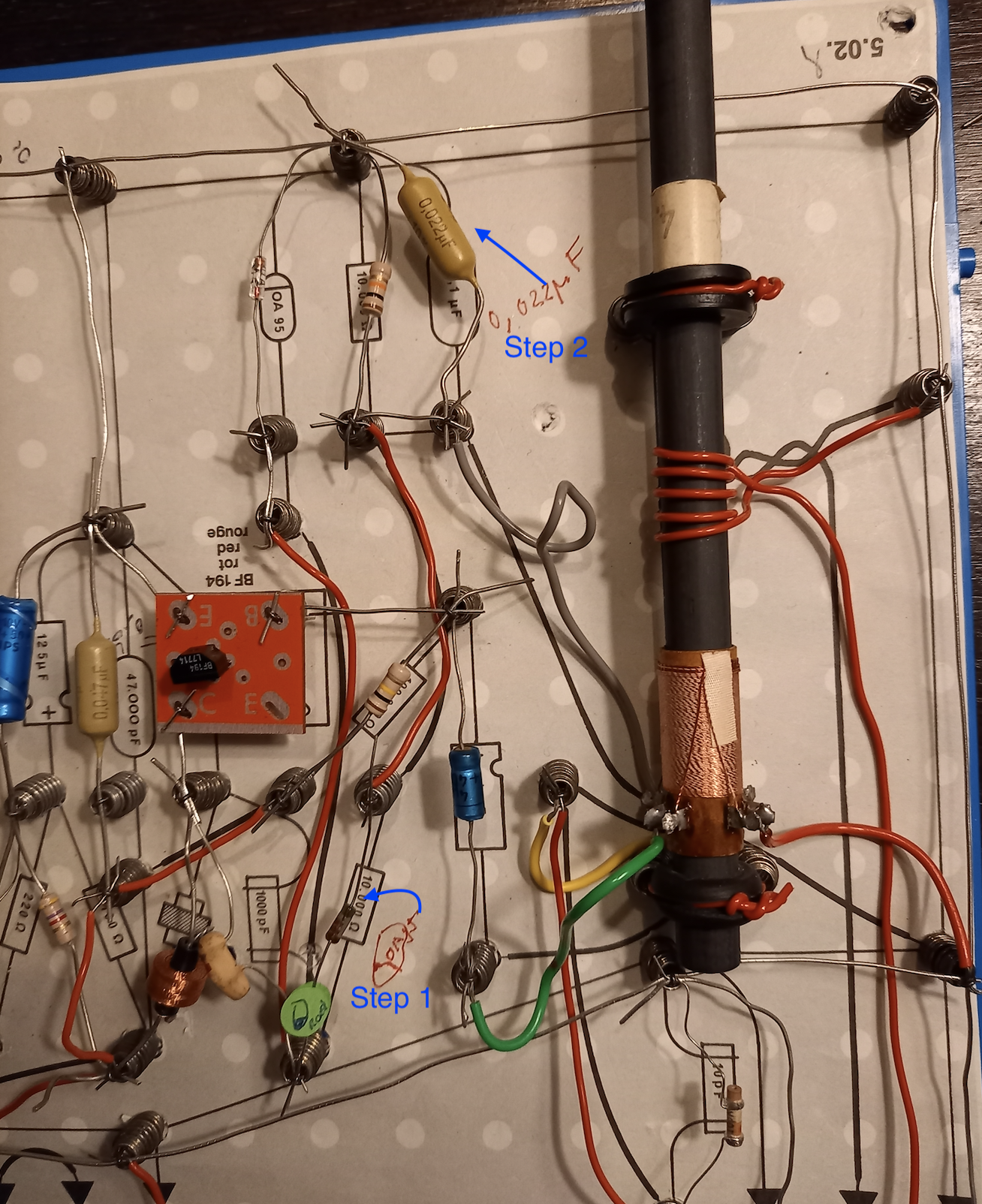

Het ophogen van Cx naar 220pF leverde niets op.
Nu dacht ik laat ik eens niet gehinderd door enige kennis de 0,022 uF (= 22 nF = 22000 pF) mosterd kleurige polyester condensator (0,022 uF staat op de condensator; 22000 pF staat op het bouwplan) naast het gele printplaatje vervangen door een mosterd kleurige polyester condensator met waarde 0,047 (dat is ruim 2x de woordwaarde) en...tada....ik hoorde opeens 3 of 4 zenders
Kan iemand dit technisch verklaren?
Wordt vervolgd...
Hi George,
Zie mijn aangegeven gebieden in de foto:
- Had je al aansluiting 10 van de potmeter weggehaald? Alleen aansluiting 8 en 9 moeten er zitten (zie het elektronisch circuitdiagram), anders is je instelbereik niet OK. Ik vermoed dat dit het probleem is, aangezien je wel enige zenders ontvangt.
- Tenminste één van de diodes zit verkeerd om (de bovenste, de onderste kan ik niet goed checken op de foto). Als ze alle twee verkeerd zitten is het juist weer goed
maar anders niet. - Wat gebeurt daar in de buurt van de smoorspoel, de 1000pF buiscondensator en de massa-lijn? Onbedoeld contact?
Ik denk dat je echt alle aansluitingen per veer heel goed moet controleren op eventuele fouten (in vergelijk met het circuitdiagram) danwel onbedoelde/slechte contacten, anders blijft het giswerk. De verbetering bij ophoging van 0,022 naar 0,047 uF kan ik niet verklaren ... . De machine heeft bij mij altijd prima gewerkt.
Als er geen verbetering optreed / fout gevonden wordt stel ik voor even "terug" te bouwen naar de oorspronkelijke 5.02 en dan savonds te checken wat betreft ontvangst, en dan van daar uit de regeneratieve versie terug te bouwen. Het is altijd goed om eenvoudig te starten, de 5.02 is een oerdegelijk ontwerp en werkte ook vroeger (als klein jongetje) bij mij altijd.
/Jurjen

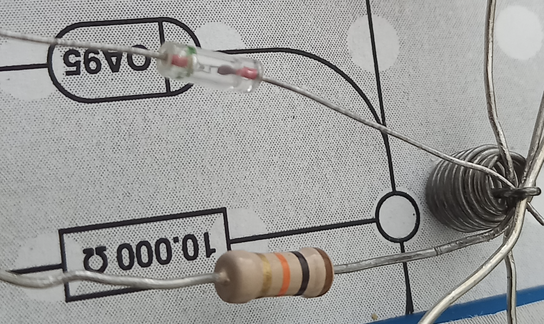

[*]Tenminste één van de diodes zit verkeerd om (de bovenste, de onderste kan ik niet goed checken op de foto). Als ze alle twee verkeerd zitten is het juist weer goed
maar anders niet.
/Jurjen
Hmm op aansluiting 10 zitten de lamp(en) Op 8 en 9 zitten 2 draden van een potmeter die hierdoor dient als var weerstand.
De diodes zijn beide met het groene streepje richting de letters AO in het bouwschema. Zie ook bijlagen.

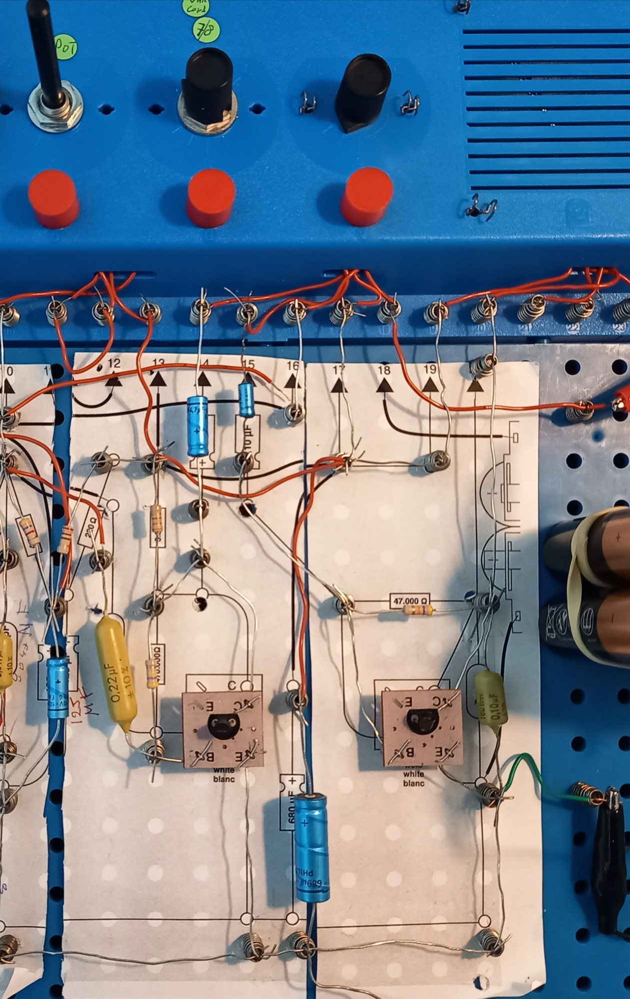

Na wat geknutsel en het gebruik van al mijn veertje en klemmetjes was de 5.02 gereed maar...bij aanzetten een oorverdovende stilte. Niet eens ruis.
Ik heb nog een 4uf elco vervangen door een moderne verse (net aangeschaft)
en
een moderne verse (net aangeschaft) smoorspoel vervangen door een old school zonder wasbol
maar geen succes....
Zou het aan de antieke veertjes en klemmetjes komen? Iemand een idee hoe die weer schoon en glimmend (en werkend) te krijgen?
Hoi!
Het verbaast me niet dat er niets te horen is, want:
- Er ontbreekt een draadverbinding, waardoor T1 helemaal geen basisspanning krijgt.
- Er is een grote kans op kortsluiting van de smoorspoel en massa-draad
Beide zaken zijn aangegeven met roze lijnen/pijlen:
Als je hem werkend hebt (waarschijnlijk alleen savonds wat te horen, de 5.02 basisschakeling is niet bijzonder gevoelig maar wel heel degelijk van ontwerp), dan kun je stap voor stap uitbreiden (extra diode, aanpassing C, regeneratie) en dan zul je zien wat het effect is van deze verbeteringen!
Ben benieuwd!
/Jurjen

Tijd voor een JJ 5.02 upgrade Alternative 1: The regenerative reflex design a.k.a. regenerative extension (2024) (zoals onderaan in het bouwplan vermeld) :
- extra diode i.p.v. 10K weerstand
- mosterd kleurige condensator van 22 pF i.p.v. 0,1 uF
- wat omleidingen
Zie bijlage (bron https://www.kranenborg.org/electronics-philips-ee/48-improving-the-ico…)
Hopelijk rond middernacht gereed om de verbeteringen te horen.
