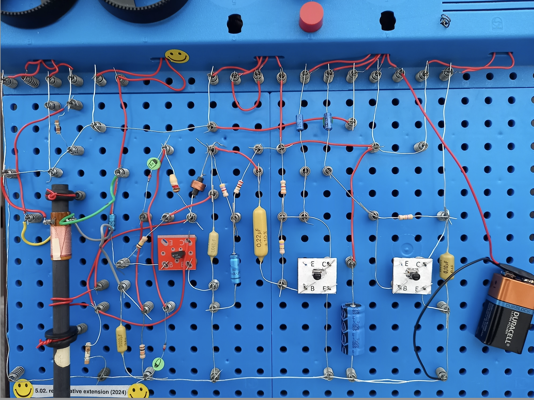

Op maandag 3 juni 2024 23:48:05 schreef George Meervaart:
De bypass operatie duurt wat langer ... Dus dokter Bernard is nog wat langer bezig...
De operatie is geslaagd maar de patient is overleden 8)7
Ik ontvang geen zender, wel aan de ene kant ruis en aan de andere kant van het spectrum oscillaties.
S.O.S.
Zie bijlagen (bouwtekening, opstelling, opsteling links, opstelling rechts.
Wel, ik heb de indruk dat de operatie geslaagd is, de patient in blakende (ruisende en zingende) toestand verkeert, maar dat de montere en levenslustige patient niet meer herkend wordt door de attente bezoeker, misschien? (patient heeft ook wel een regeneratieve persoonlijkheidsverandering ondergaan, dat moet ik toegeven ;) ).
Heb je eerder een regeneratieve ontvanger gebouwd en gebruikt?
Wat je beschrijft klinkt mij als typisch gedrag van een regeneratieve ontvanger in de oren:
  • De regeneratieve terugkoppeling is frequentie-afhankelijk, en dus zal dit bij afstemmen een rol spelen. Bij hogere afstem-frequenties wordt de koppeling sterker, dus er is een punt op de afstemschaal waarop de oscillatie inzet.
  • Met de tweede varco beinvloed je de mate van terugkoppeling.
  • Ergo: het afstemmen op een zender gaat met een regeneratieve ontvanger altijd met twee knoppen: 1: Met de afstemknop zet je de ontvanger (ongeveer) op de te beluisteren frequentie. 2: Daarna stel je de regeneratie zodanig in dat de ontvanger net niet oscilleert. Dan zit je in de meest gevoelige modus. (als hij oscilleert moet je de regeneratie behoorlijk verminderen voordat de oscillatie "loslaat", daarna kan je de regeneratie weer laten toenemen tot vlak voor het oscillatiepunt).
    3: Als je daarna de afstem-frequentie (een beetje) verandert, zal je ook weer de regeneratie (een beetje) moeten aanpassen (minder regeneratie bij hogere afstem-frequentie).
Probeer maar eens uit op jouw ontvanger (bij voorkeur vanavond zodat je überhaupt zenders ontvangt). Als jouw ontvanger bovenstaand gedrag vertoont dan zit je goed. Zo werkt het bij de mijne ook. De lachebekjes kunnen dus gewoon blijven.
Een regeneratieve ontvanger heeft dus naast duidelijke voordelen (gevoeligheid, selectiviteit, eenvoudige bouw) ook een ditto nadeel: afstemmen met twee knoppen. Maar je raakt er vanzelf aan gewend en bedreven in, en het voordeel gaat de overhand nemen zo is mijn ervaring!
PS1: Welk type diodes gebruik je hier (deze lijken verdacht veel op de silicium-diodes uit de EE2040). Hopelijk zijn dit wel germanium versies danwel Schottky's, silicium types zijn verre van optimaal). Dit was oorspronkelijk toch de schakeling 5.02?
PS2: De elco vanaf de volumepotmeter naar de basis van T3 zit volgens mij verkeerd om.
/Jurjen

0. Nee dit is de eerste keer. In mijn EE2003 jeugd ben ik nooit toegekomen aan de radio's.
Dank je voor de uitvoerige uitleg. Ik ben een leek and...every day is a schoolday :)
1. Ik heb de diodes (op de foto) uit de EE2005: Type BA217 silicium diode staat in de handleiding. Ooops geen germanium dus 8)7 Ja het betreft de 5.02.
2. Wederom de scherpe blik van Jurjen of beter: de blinde kip die ik ben 8)7
Na het omdraaien van de elco en wisselen van de diodes (voor een AO95 uit de EE2003 en nog een zwarte diode met opschrift BY 127 GI 7873 aangetroffen in een EE doos van marktplaats) hoorde ik al meer
Net heel even getest maar morgen weer verder...
P.S. zie bijlage voor diodes

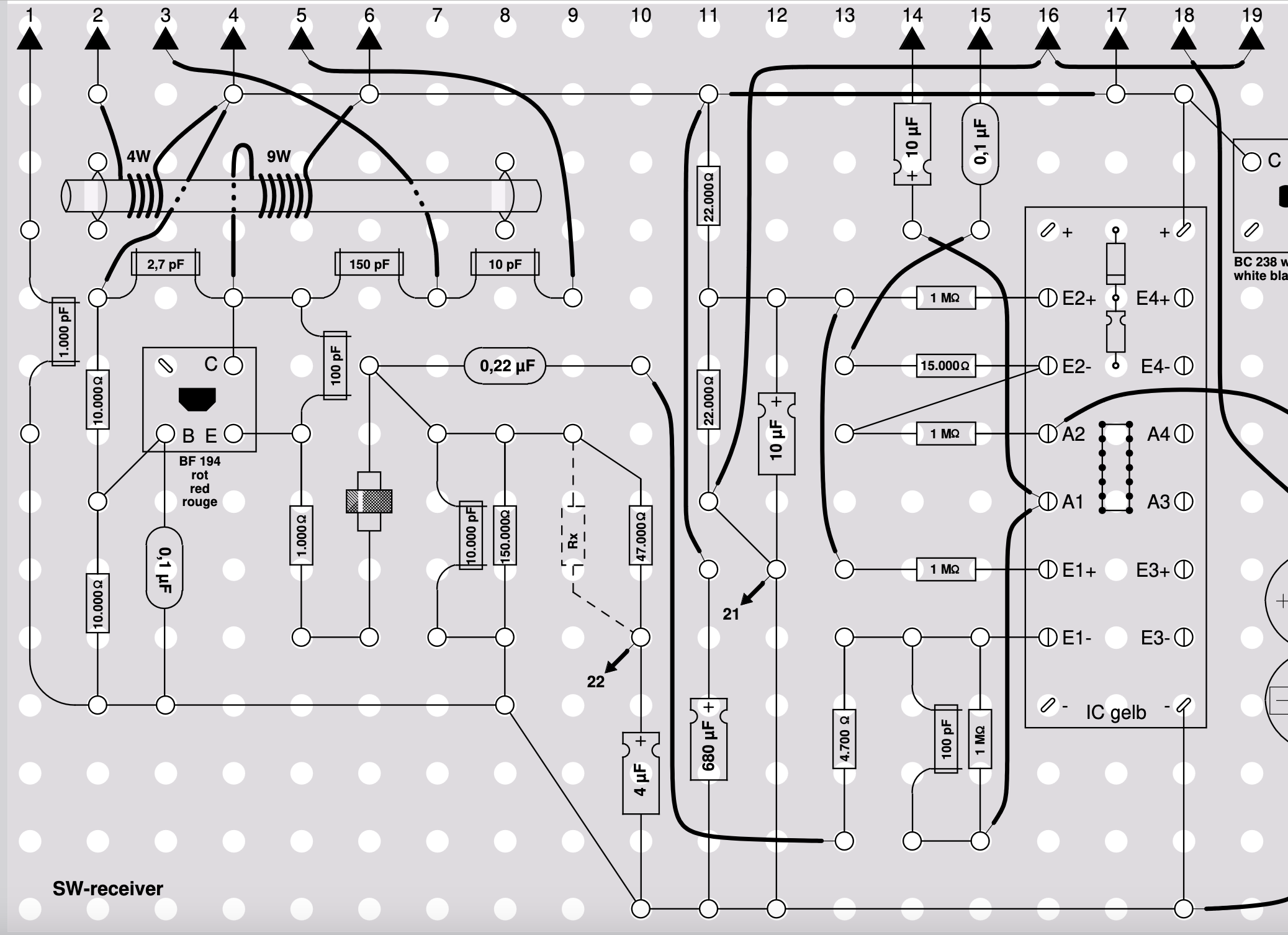

In de tussentijd ben ik ook verder gegaan met het oorspronkelijke plan om de SW receiver van Jurgen met de gele printplaat met IC LM 3900 te bouwen.
(N.B. Er is ook nog een versie met het gele transistorplaatje)
Bron: https://www.kranenborg.org/electronics-philips-ee/40-regenerative-shor… sectie 5.8 - 10 MHz (49 - 41 - 31m)

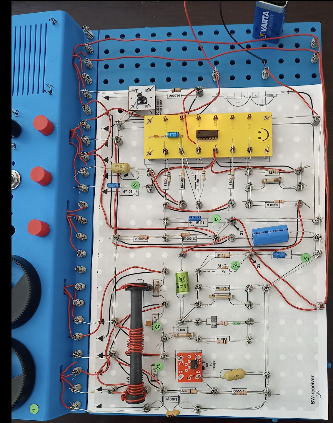

SW receiver van Jurjen met de gele printplaat met IC LM 3900
Zie hier mijn meest recente brouwsel van de SW receiver van Jurjen met de gele printplaat met IC LM 3900
Bij het opdraaien van de potentio meter: een luide fluit toon.
S.O.S. Help :)
Ik zag dat de aansluitingen naar 21 en 22 waren aangesloten op 22 en 23.
Dit is hersteld (zie bijlage) maar resultaat is gelijk (hoge fluit toon).

Dat is iets te gemakkelijk (en te summier beschreven - welke potmeter (regen of volume), en deze fluittoon over het gehele bereik van de ontvangstfrequentie?).
In plaats van allerlei apparaten in parallel te bouwen (je hebt er nu drie staan geloof ik?) zou ik voorstellen eerst het gedrag van de 5.02 reg. uitbreiding helemaal proberen te begrijpen (deze is gemakkelijker in te stellen dan de kortegolf radio):
  1. Gedraagt hij zich volgens mijn beschrijving van een regeneratieve ontvanger?
  2. Kan je op elke willekeurige frequentie de regeneratie zodanig instellen dat net geen oscillatie optreed - oftewel: de ontvanger kan altijd op zijn gevoeligst ingesteld worden?
  3. Overdag: Kan je Radio Caroline (645kHz) redelijk ontvangen - ik wel vanuit Groningen, dus de rest van NL zou dit zelfs beter kunnen krijgen)? (dit is hun transmitter locatie)
  4. Overdag: Kan je BBC 5 goed ontvangen op 693kHz?
  5. Overdag: Misschien komen ook lokale (legale) piraten binnen (LPAM - bij mij wel!: Radio Calypso uit Oostwold, maar die ligt dan bij mij ook binnen 10km ... , maar ook Radio-0511 uit Ternaard (= 44km) komt nu stevig door)?
Als de ontvanger zich niet zo gedraagt, weet je dan inmiddels op welke manier / via welke component je de regeneratie-intensiteit kan aanpassen?
EDIT: de achterliggende motivatie van mijn verhaal hier: het zou kunnen dat ook jouw KG-ontvanger zich keurig gedraagt ... dit kan je via bovenstaande vragen checken.
Groet!

...te summier beschreven - welke potmeter (regen of volume), en deze fluittoon over het gehele bereik van de ontvangstfrequentie?).
Ik heb vier knoppen ter beschikking: trimmer (op 21 en 22), de potmeter met schakelaar (op 14 t/m 18), de extra varco (op 5 en 6) en de standaard varco (op 3 en 4).
Bij het open zetten van de potmeter hoor ik aanvankelijk helemaal niets (dus ook geen luide ruis) totdat ik de potmeter ca 3 kwart open draai dan hoor ik een luide fluit toon. De toon blijft tot de potmeter max open gedraaid is. Bij terug draaien naar ca 3 kwart verdwijnt de toon weer.
Draaien aan trimmer, extra varco, standaard varco levert niets op.
Ik had verwacht luide ruis en oscilaties te horen maar alleen die luide fluittoon hoor ik dus.
P.S. als ik mijn oor op de speaker leg dan hoor ik wel hele zachte ruis. Echter het draaien aan de trimmer, extra varco of standaard varco geven geen enkele wijziging qua geluid.
Ik heb twee opstellingen (mijn voorraad componenten is niet zo groot). Vanwege het wachten op de diodes ben ik aan de tweede begonnen.
Geen enkele zender komt door. Geen oscillaties hoorbaar. Geen (luide) ruis hoorbaar.
Ik zou denken de extra varco maar geen van alle knoppen leiden naar zender ontvangst of oscilatie geluid.
