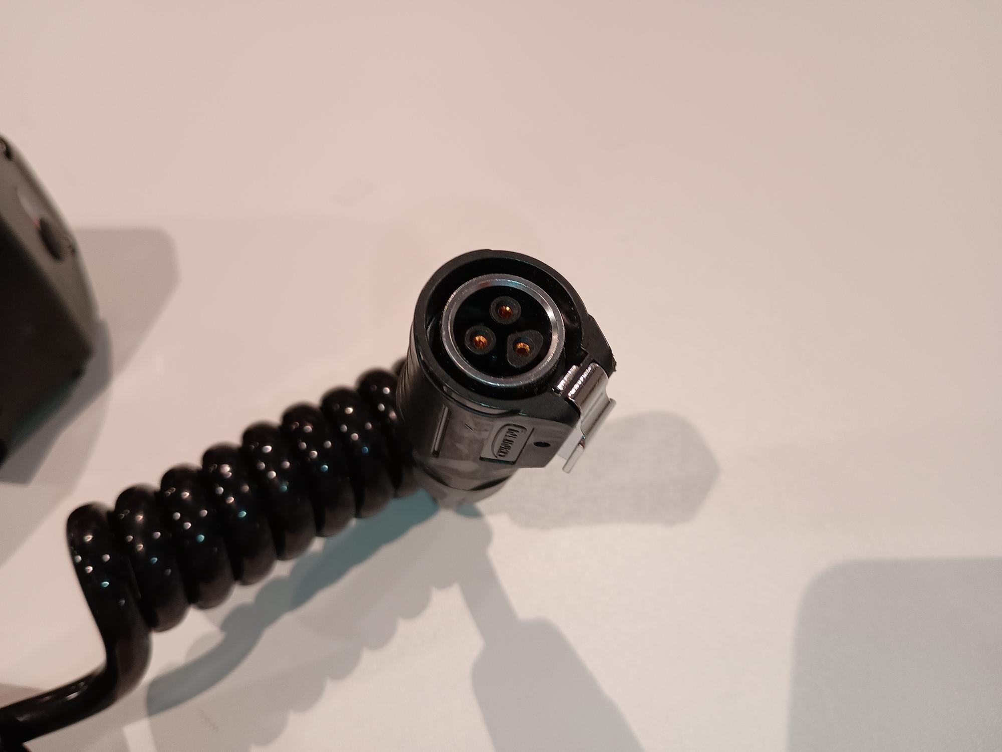

Standaard DIN meet ik op 16.2mm, Deze is met diezelfde meter 12.7mm
Weet iemand hoe dat heet?
Merk staat aan de zijkant?
Klopt. Dit is hem, maar dan z'n contra-stekker.
we wilden z'n contra-stekker op het apparaat gaan vervangen, maar hebben nu besloten dat we de stekker proberen om te zetten.
Dus dit ding opengemaakt, en dan zie je dat de twee kabejtes binnnenin netjes op twee paaltjes gesoldeerd zijn en netjes met heatshrink zijn afgewerkt.
Dat andere ding open maken... dat is een ander verhaal.
We hebben dus een apparaat met passende contra stekker en stukje kabel. en een accu met datzelfde stukje kabel met deze nlinko stekker er aan. Dat moest passend gemaakt worden. We dachten eerst het contrading in het apparaat te vervangen, maar nu lijkt het eigenlijk makkelijker om het daartoe gegeven ding ergens op de kabel te prutsen....

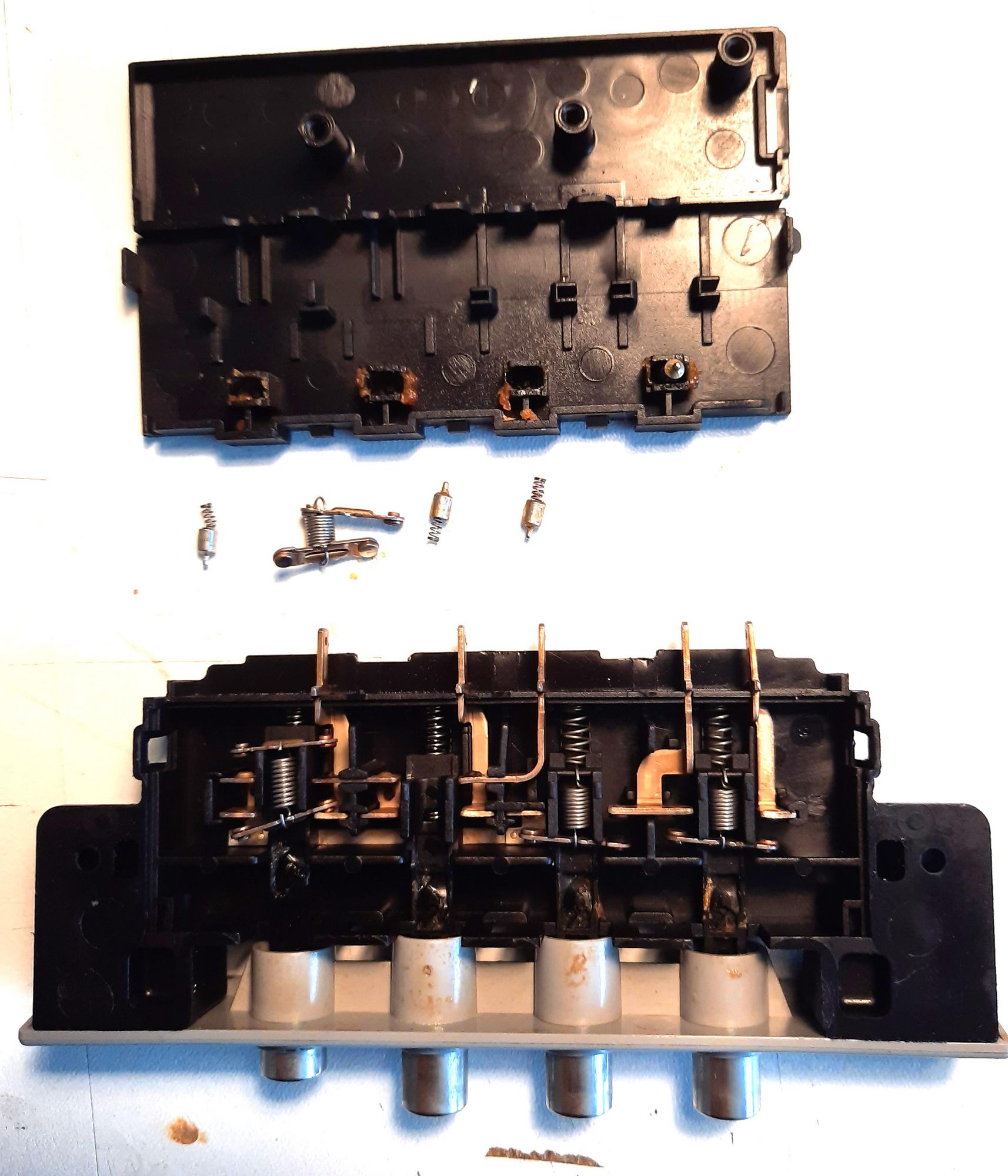

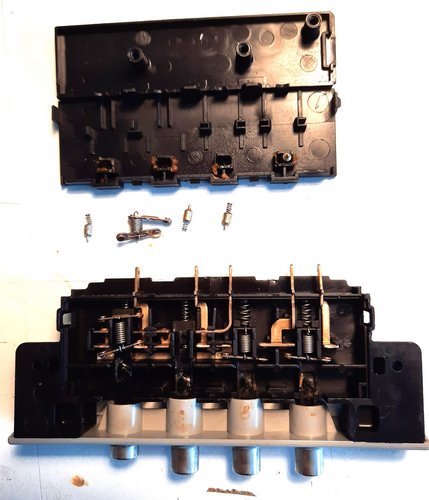

Wie weet waar ik zo'n schakelpaneeltje voor een afzuigkap kan bemachtigen, zonder daar absurd ( € 62) veel geld voor te betalen?
Gaat om een blokje met vier drukschakelaars welke nu uit elkaar ligt na
een poging om de lampschakelaar (eerste, op foto rechts) te repareren.
Het geheel blijkt allemaal los gemonteerd te zitten als je eenmaal de deksel
eraf hebt. De deksel fungeert als opsluitplaat voor de diverse onderdelen en
een paar palletjes op veertjes die fungeren als een ballpoint-mechanisme.
Het schijnt in vele verschillende merken gebruikt te worden
Desondanks is het begin van de zoektocht altijd het merk en type van het toestel waar het in zit. Het is dus handig om dat te vermelden.
Zijn het vier individuele schakelaars, of hebben ze invloed op elkaar? Zo van bv. een knop indrukken, de drie andere komen terug.
Als ze individueel zijn moet er best iets te regelen vallen met een 3d-printer en vier drukknopschakelaars, al dan niet vergrendelend.
@ Maartenbakker Ja ok het is uit een Whirlpool, model even niet bij de hand, maar ik weet dat deze schakelunit in veel meer merken gebruikt wordt.
Zie link:
https://fixpart.nl/product/whirlpool-indesit-482000024008-schakeleenhe…
@ Paulina_B Mechanisch hebben ze geen invloed op elkaar.
Elektrisch wel, omdat eerst de eerste stand aangeschakeld moet zijn voordat
de schakelaar voor de tweede stand spanning krijgt en zo ook voor de derde.
Ondertussen heb ik het wel weer in elkaar gekregen en lijkt alles goed te
schakelen, maar of het in de werkelijke situatie ook nu weer goed werkt, weet
ik pas als ik het weer ingebouwd heb. Het betreffende apparaat staat momenteel op 1,5 uur rijden.
Daarom zou ik graag een plan B hebben voor het geval dat het niet goed werkt.
Het oorspronkelijke probleem was dat als je de schakelaar voor de lampjes indrukte, de lampjes even kort aanflitsten en daarna weer uit gingen als de schakelaar doorgedrukt was in de lock-stand.

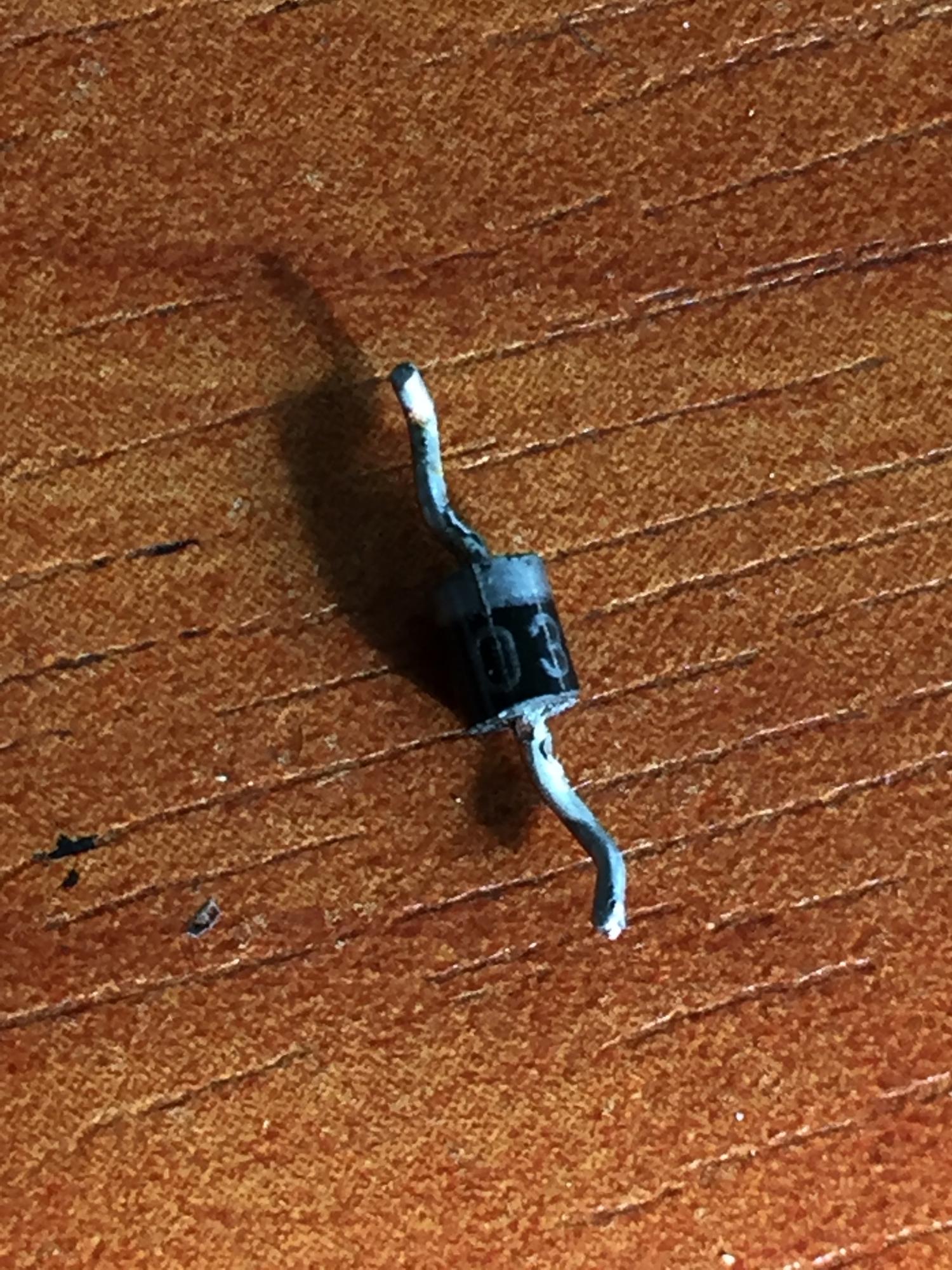

Hoi iedereen.
In een Panasonic SC-HC10 tuner/cd speler heb ik een diode in de voeding die stuk is.
Echter de waarde die ik erop kan vinden is "S603".
Iemand enig idee waar ik deze kan vinden? Zowel onder SR603 , S6 03 enz... kan ik deze (ook op Ali enz...) niet terugvinden.
Of mss een vervanger?
Alvast bedankt
Fotootje doet (soms) wonderen... ;)
