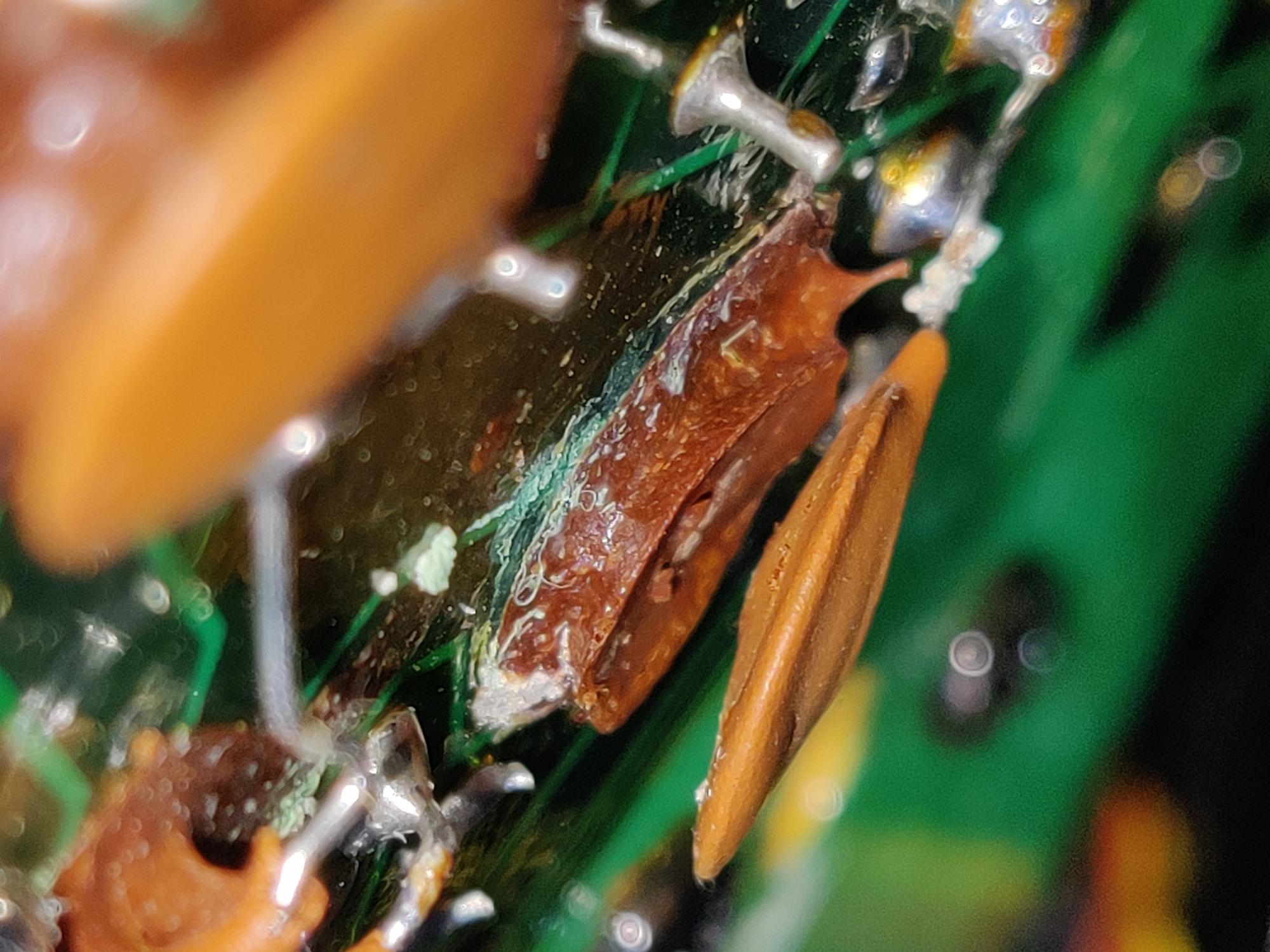

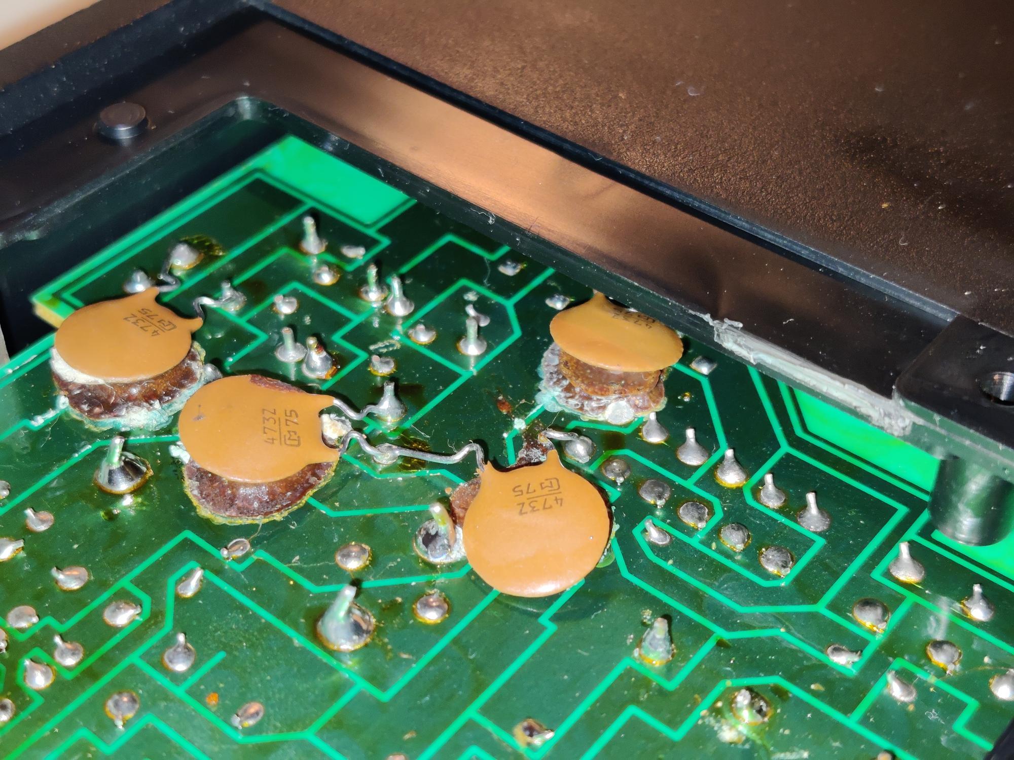

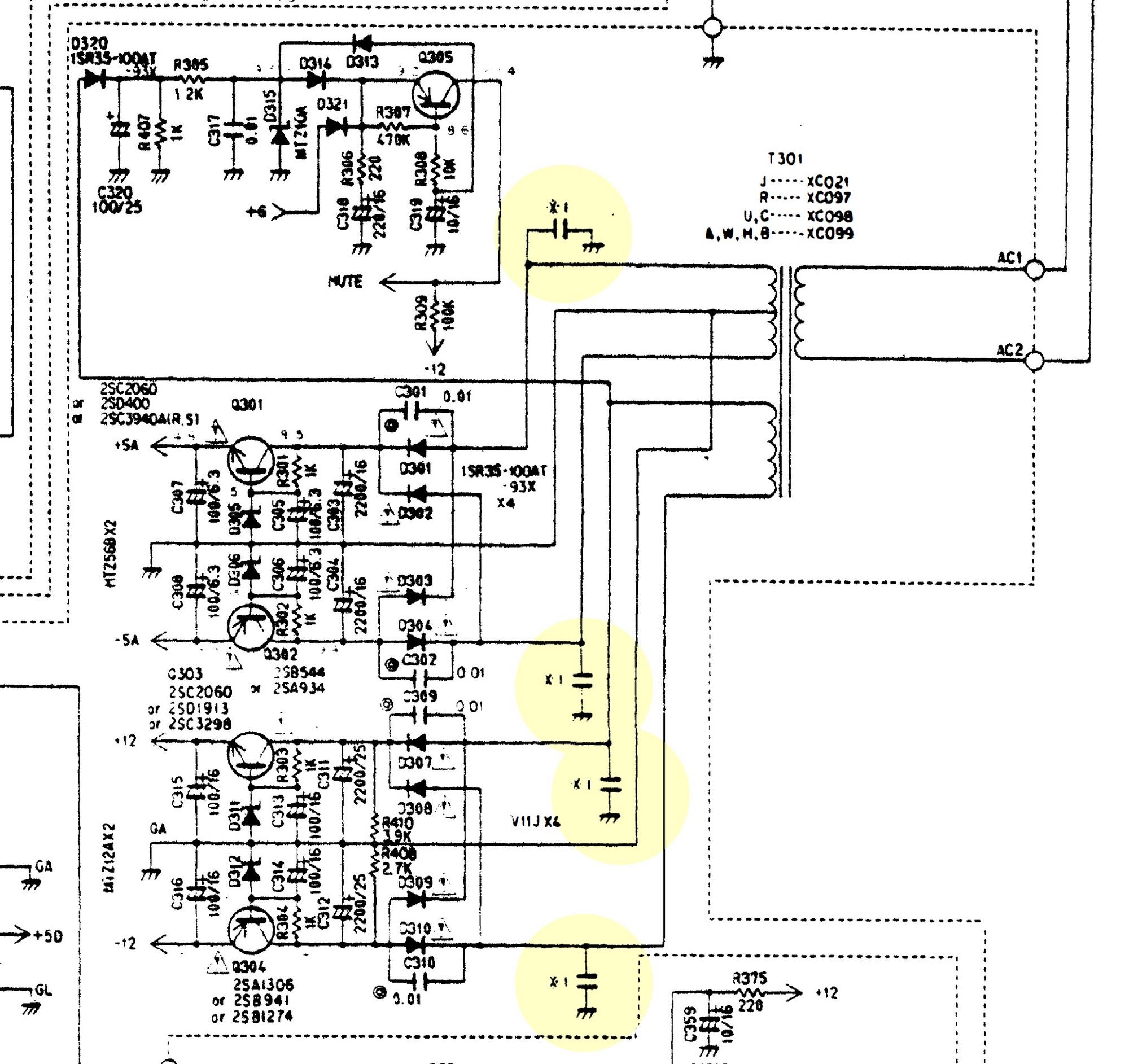

Ik ben een cdspeler aan het repareren en kom er niet uit wat ik als vervangende condensator kan nemen; wat de capaciteit is naar aanleiding van de opdruk.
De opdruk betreft: 473Z M 75
Bijgevoegd een document waar ik h.e.e.a. in gevonden heb (markeerstift + 'Marking' pag. 6). Wie kan mij helpen?
473 = 47 3 = 47 000 pF = 47nF
Zo simpel is het. 47, met 3 nullen. :) Dank!
En komt dat heel precies, want wat is het doel eigenlijk? Filtering?
Yep, ontkoppeling. 100nF zal ook geen probleem zijn.
Wel opletten dat de spanningsrating van de vervangcondensatoren hoog genoeg is voor de toepassing.
Oké. Duidelijk. Bedankt!
Een puntje erbij: De tolerantie is -20...80% :)
Zoals de kaasboer altijd zegt... 'mag het een onsje meer zijn?'...
De spanning zal wel geen probleem zijn, de navolgende afvlakelco's zijn 16 of 25 volt, men zal niet zo gauw een keramische C vinden die dat niet aan kan.
En ja, het gaat erom de rommel weg te filteren die al eens via het net binnenkomt, vanouds waren elco's niet zo goed met hoge frekwenties of steile flanken. Hier heeft men gekozen om die filtering zelfs voor de gelijkrichting te doen.
De capaciteit doet er niet zoveel toe, inderdaad, als er toevallig nog een pak 33nF op stock ligt dan zullen die het ook wel best doen. Zelfs totaal zonder deze C's zou het best moeten werken, alleen kan er dan al eens geknisper klinken als de CV-termostaat schakelt, of die van koelkast of diepvriezer.

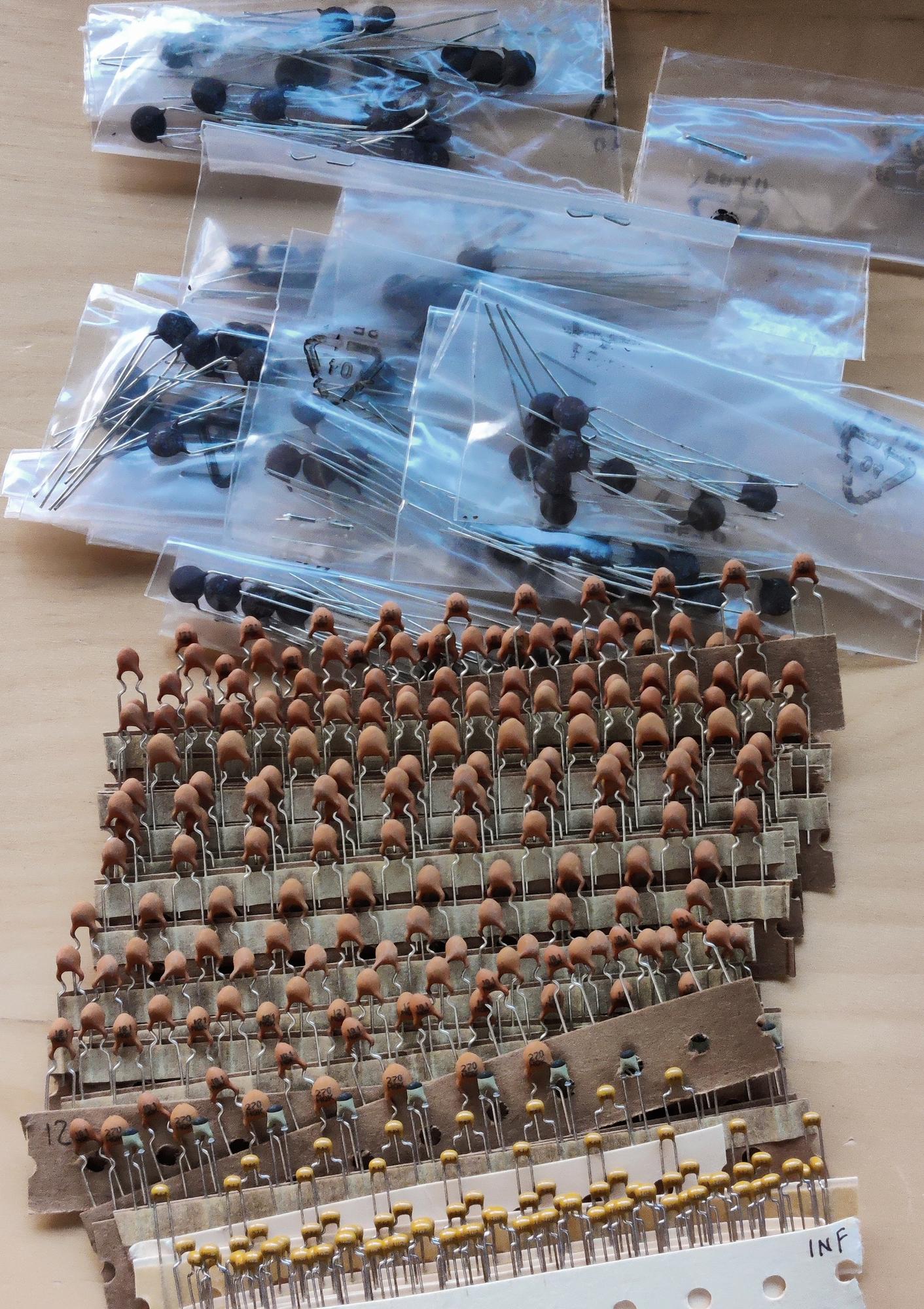

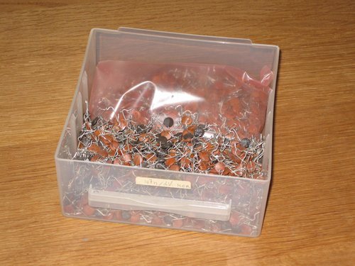

Dat doet me denken aan mijn verzameling... ...maar helaas, alleen maar klein spul.
Als er iemand nog 96 stuks nodig heeft...
https://www.tme.eu/nl/details/cc-47n/keramische-condensatoren/sr-passi…
Komende week eens zoeken naar een paar losse exemplaren :)

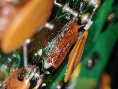

Waarom zou je die willen vervangen? Dit soort C-tjes gaan zelden stuk, of zijn ze afgebroken?
Ze zitten in corrosieve lijm gedrukt.
Dat wil niet zeggen dat ze stuk zijn. Meestal kruimelt die lijm zo weg als je met een pincet de boel los peutert.
Daarna vastzetten met een druppeltje bisonkit of zo.
Jullie hebben gelijk! Ik was in de veronderstelling dat ze 'doormidden' waren.
Dus de lijm is de oorzaak... Bijzonder. Bedankt voor deze verhelderende tip!

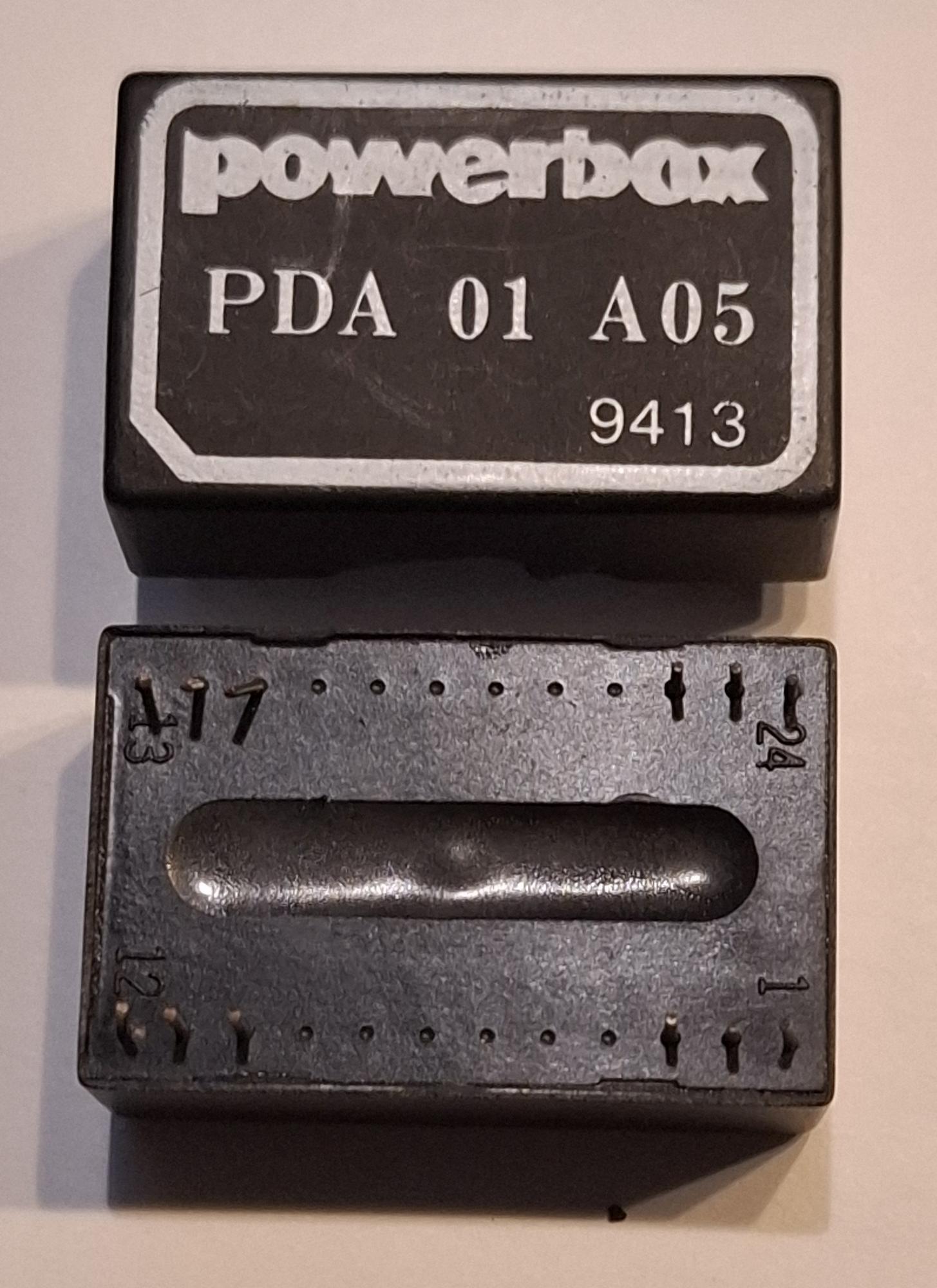

[bijlage]Ik kan geen gegevens van deze DCDC converter vinden.
Iemand?
Dat lijkt sterk op iets wat op een 10BASE2 netwerkkaart te vinden was, die waren 12 naar 9V
Waarschijnlijk niet, ik denk eerder iets van 12V naar 5V (laatste getal is de output spanning).
Reverse engineering van het printje waar die eventueel uit komt zal het uitwijzen (als die niet uit de "rommelbak" komt).
De module is qua afmetingen en aansluitingen precies het zelfde als een UM203
UM203.pdf
Ik heb de Powerbox module met die aansluitingen getest en bij een spanning vanaf 3.7V komt er 5.024V uit.
Het zal dus een 5V naar 5V module zijn maar meer specificaties heb ik dus niet.

De modules zijn nieuw, geen idee hoe ik er ooit aan gekomen ben.
Op maandag 18 november 2024 08:13:20 schreef Sine:
... maar zullen in allerlei spanningen te krijgen zijn geweest. Ik gebruik nieuwe "B0505", dat is dan van 05- naar 05V. Maar je hebt ze 1205, 0512 en vele andere!
Ik zou het "vermogen" relatief constant verwachten dus als die UM203 1.5W is dan is deze dat waarschijnlijk ook.
Deze lijkt "geregeld" te zijn: De B0505 daar komt rond de 6V uit als je hem onbelast 5V geeft. (en de uitgangsspanning is lineair met de ingangsspanning).

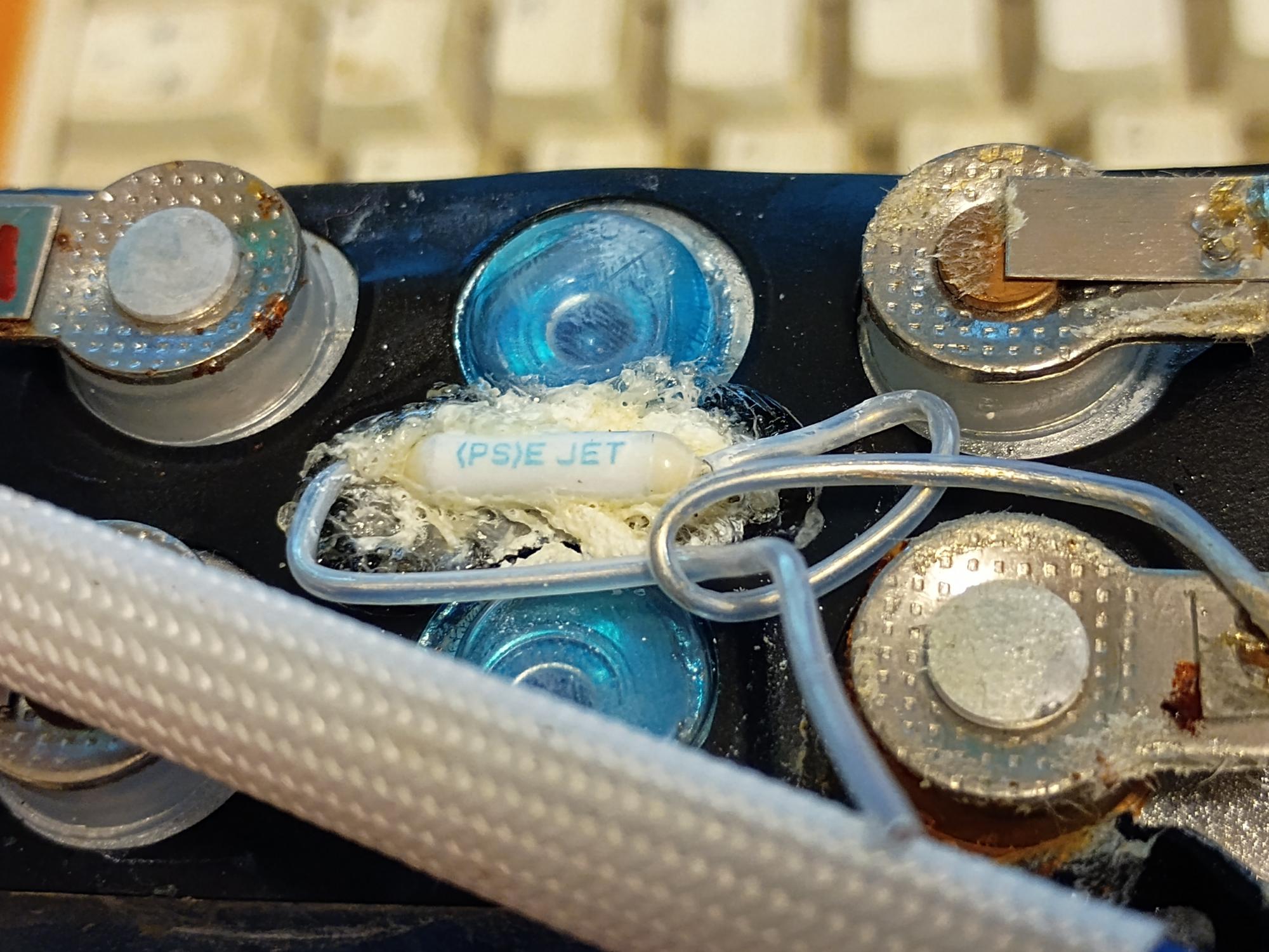

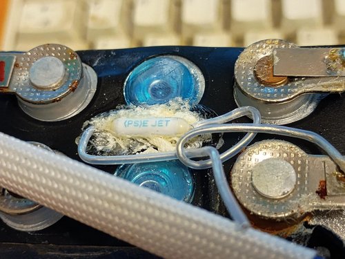

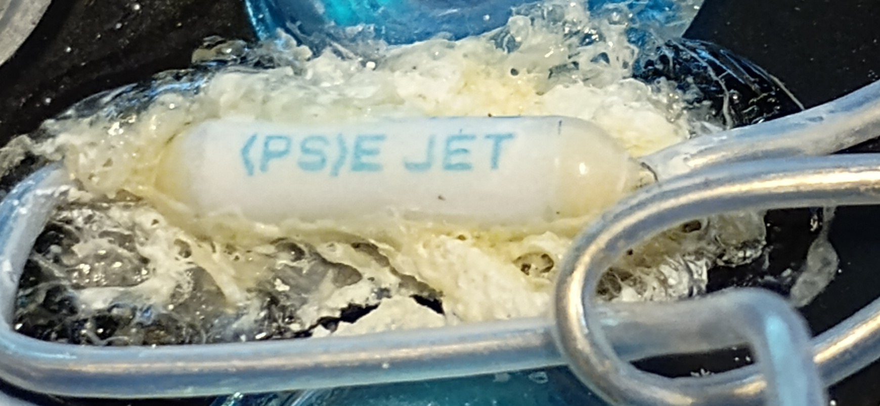

Heeft iemand ervaring met deze dingen? Kwa positie/aansluiting zou het een thermische zekering moeten zijn.
(2x dezelfde foto, 1e voor het overzicht 2e voor beter detail).
(Omdat de onderste prut een beetje op hotglue leek vanaf een afstandje dacht ik even: Ik ga proberen met hot-air de boel los te krijgen, maar... misschien niet zo'n strak plan.... )

Op woensdag 20 november 2024 11:52:08 schreef rew:
Heeft iemand ervaring met deze dingen? Kwa positie/aansluiting zou het een thermische zekering moeten zijn. [bijlage][bijlage](2x dezelfde foto, 1e voor het overzicht 2e voor beter detail).
Dat PS(E) Jet is volgens google schijnbaar een of andere Japanse standaard voor zekeringen. Dus ja, een zekering.
