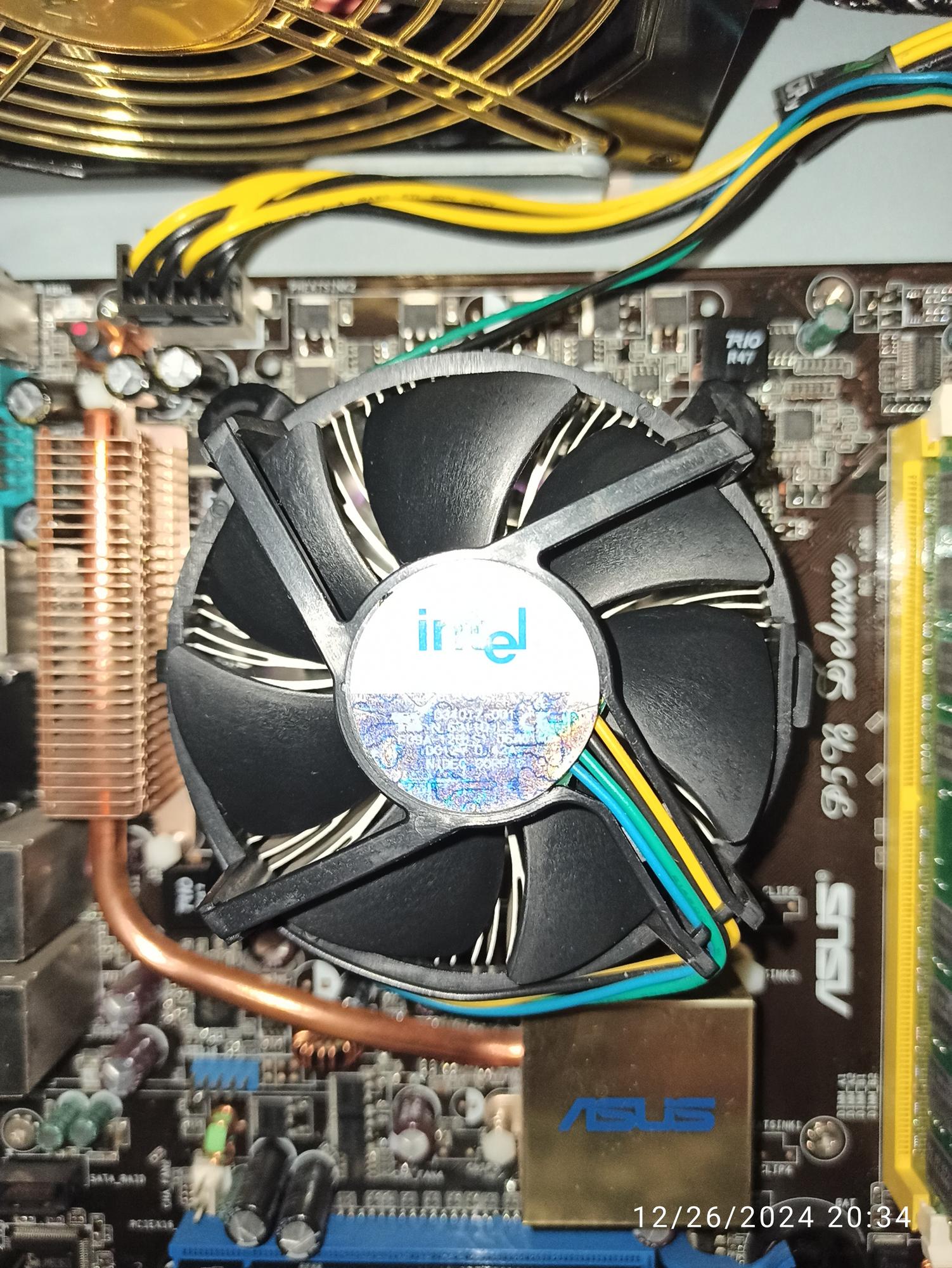

Op donderdag 26 december 2024 15:00:54 schreef Arco:
Is zo te zien een axiale fan, die is sowieso slecht in statische druk opbouwen...
Mee eens, maar de fabrikant kan wel in beperkte mate spelen met het toerental, de vorm van de bladen en de dimensies van de rotor. Zo heeft Noctua wel degelijk axiale fans met verschilllende optimalisaties voor statische druk danwel luchtstroom.
En als ik het goed heb, zet je met een vernauwde uitstroomopening ook een stuk van je airflow om in druk.

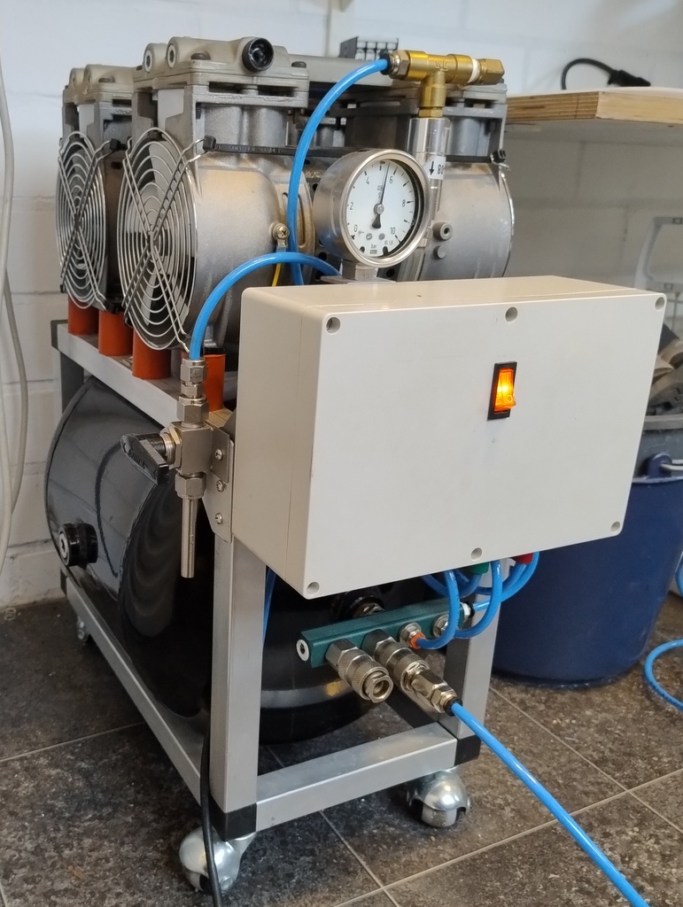

Een jaar of 10 geleden stonden op beurzen de bekende verkopers met "de blauwe bakken en loep lampen" ook standaard met olievrije zuigercompressors op hun stand.
Waarschijnlijk afkomstig van sloop uit medische zuurstofconcentrators.
Toen ik er daar eentje van wilde kopen hadden ze ze (uiteraard) niet meer. Door de jaren heen heb ik er zo links en rechts een paar van verzameld die via via weer op de markten terecht kwamen, en daar een eigen compressor mee gebouwd.
Ze worden iets buiten spec gebruikt (origineel waren ze vast niet bedoeld voor 6bar) maar het werkt toch al weer heel wat jaren. Het tankje is een vaatje zoals gebruikt voor remlucht van vrachtwagens. Daar ben ik in Deurne over gestruikeld.
