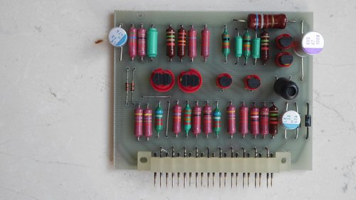

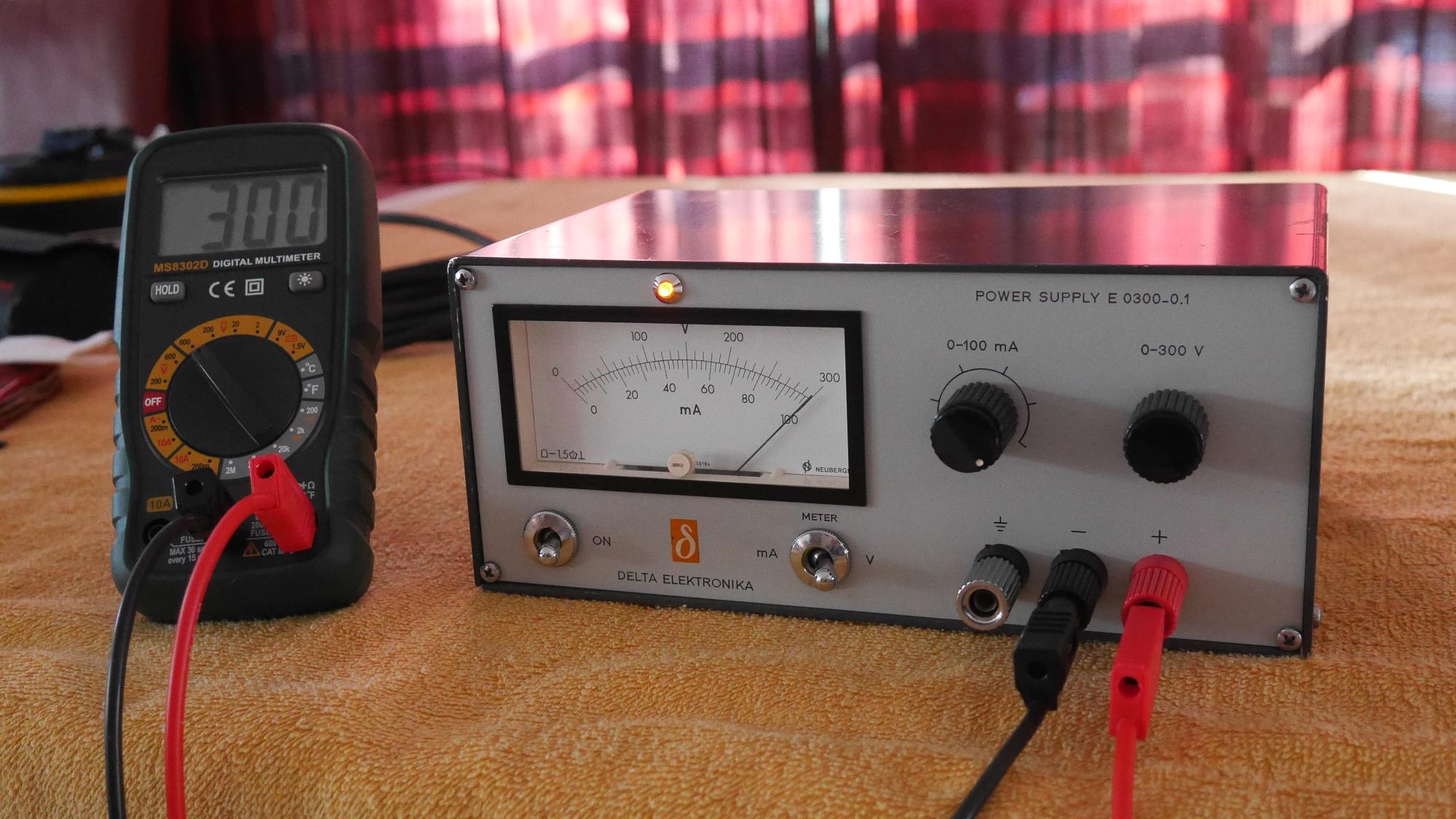

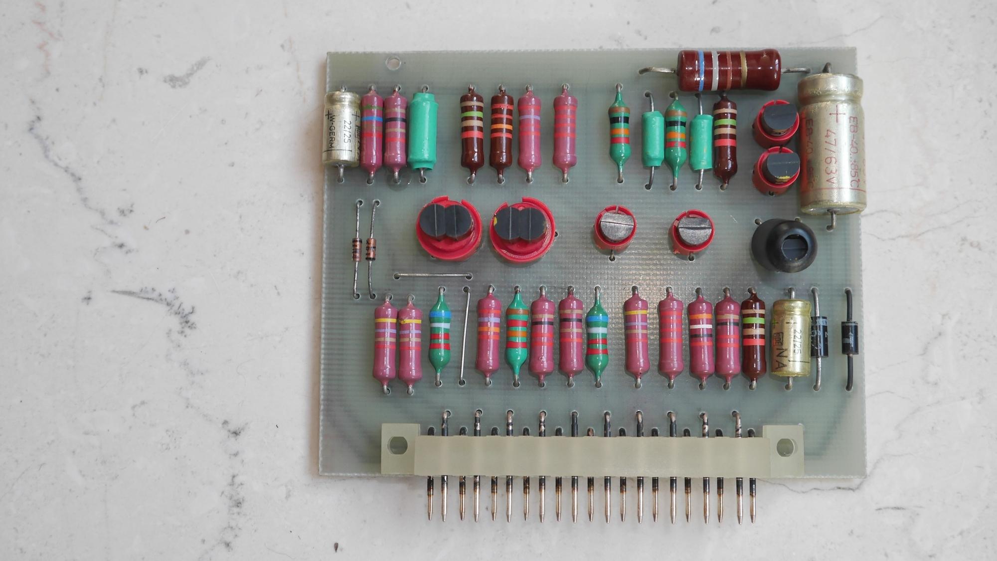

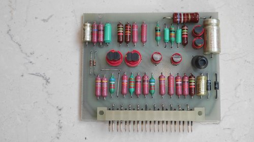

AA) Recap E300-0.1 1ste serie.
IK heb de stuurprint (P68) van mijn E300-0.1 voedinkje nu recapped, ook met dezelfde Hybrid Polymer elco's als eerder de E030-1 en E015-2( beide tweede series).
De voeding E300-1 Mk1 is heel stabiel, maar dat was hij al voor de recap.
(De voeding, gekocht van een audio reparatiebedrijf, was oorspronkelijk defect (defecte thyristor in voorregeling); De voeding is ooit van PTT Telecom geweest, getuige zegels, die niet verbroken mogen worden).
Waarschijnlijk afgedankt omdat hij niet meer aan de modernere veiligheidseisen voldeed (Stockli aansluitbussen 1ste serie, met een metalen aardbus ).

CC) Conditie Elco's E300-0.1
De bruine afdichtmassa van de Mk1 uitgangselco (3.5 uF 350V) begint te verbrokkelen (dus binnenkort einde oefening), de twee 220uF 35V elco's voor de hulpvoeding lijken nog OK, zolang het duurt (nog geen scheurtjes te zien).
Idem de 10 uF 100V elco,ook op de hoofdprint.
Die print is zeer lastig te demonteren dus ik laat die C's maar zitten.

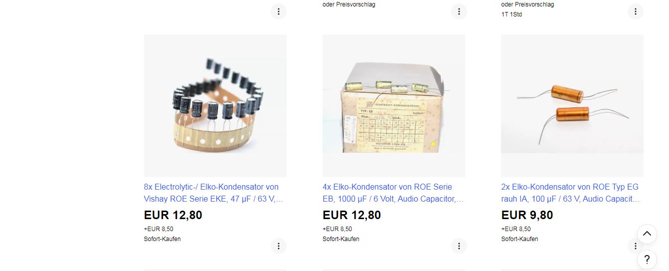

Ik vraag me oprecht af, of Delta zo ver ging in haar design dat ze "speelde" met de ESR van de uitgangselco om de dynamische response van de OpAmp te optimaliseren (nooit gehoord in het college Meet en regeltechniek).
Ik constateer, dat DElta over de tijd steeds de beste elco's van ROE of Sprague selecteerde.. Die waren eerst max 70 graden, later max 85 graden C en hadden typisch levensduur van max 2000-3000 uur bij 85 graden C (toen heel goed) en niet ultra lage ESR's.
De technology verbeterde natuurlijk over de periode 1965 -> 1985.(delta D serie -> late E serie) en Delta koos steeds de nieuwere technologie, dus ook lagere ESR's (zonder het schema te wijzigen!).
Ik kan me niet voorstellen, dat je die oude 1960's elco's nu zou toepassen, als je nu zou repareren, zelfs als je die nu nog (50+ jaar oud NOS) zou vinden of je moet een audiophool zijn (er worden oude voorraden nog tegen fantasieprijzen aangeboden!
https://www.ebay.de/itm/123703305096?_skw=ROE+elko&itmmeta=01JMG7F…

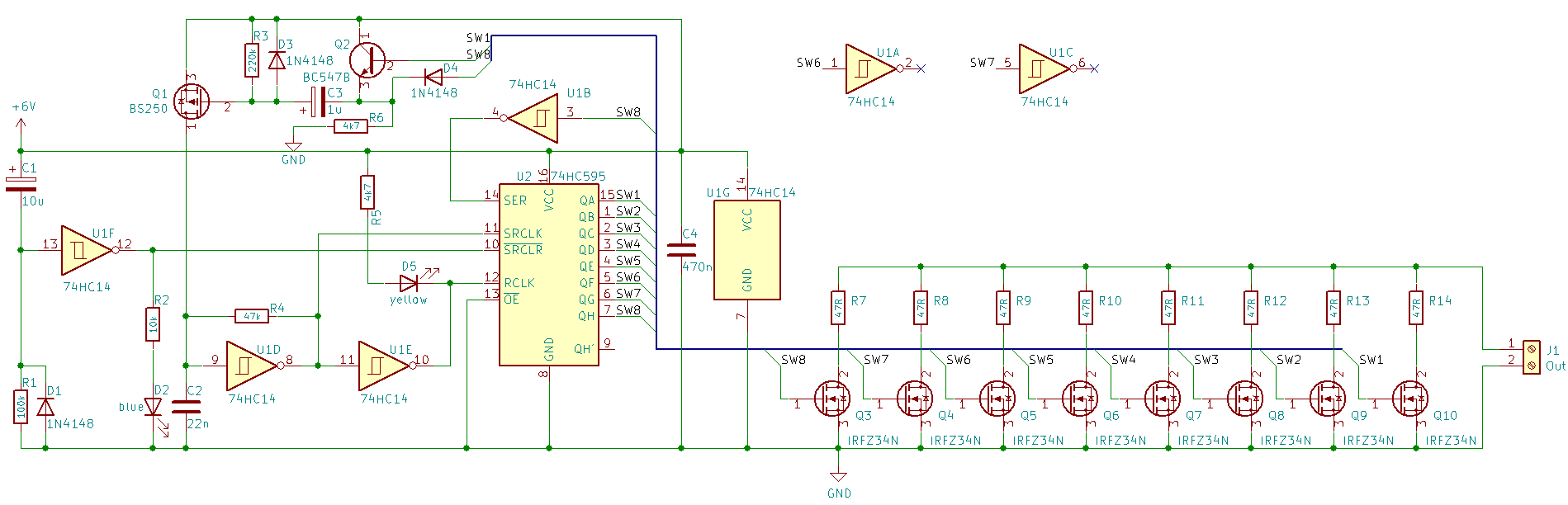

Volgens mij is daar niet veel bijzonders voor nodig. Een flinke FET (op koelblok) die met een blokgolf aangestuurd wordt, als belasting voor de voeding. En vervolgens met een huis-tuin-en-keuken oscilloscoop het transient-gedrag van de voedingsspanning bekijken: overshoot, undershoot, overgedempt, ondergedempt, of kritisch gedempt.

Kun jij svp het schema rondom de Mosfet voor mij uittekenen?
Het idee hier is hetzelfde als bij jouw methaan systeem: je test de regel eigenschappen door de reactie op een stap of puls te bekijken. Hier zijn een MOSFET, weerstand en een functiegenerator (of zelfs alleen een kleine blokgolfoscillator met een Schmitt-trigger inverter zoals een 40106). voldoende, volgens mij kan je dit zonder schema. Ik test zelf wel met repeterende pulsen, maar een heel lage 'duty cycle' zodat opwarming geen rol gaat spelen en je een bescheiden weerstand kan gebruiken. Je bent toch alleen geïnteresseerd in de flanken dus zolang de pulsduur maar langer is dan de 'settling time' en de herhalingsfrequentie voldoende om het op je scoop te zien zit je goed. Ik heb weleens heel moeilijk gedaan om een stappenpatroon te genereren om een foldback stroomregeling te testen waar er in stappen 8 weerstanden in- en afgeschakeld worden (hier is de stroom weergegeven zonder foldback actie):

2) "New Old Stock" (NOS) ROE's zijn nog te vinden op Ebay (zelfs die beruchte bruine axiale, die allen stuk gaan en die je zo snel mogelijk UIT een Delta voeding moet slopen, NIET "nieuwe NOS" erin zetten).
Mijn probleem:
- Als ik voor veel geld exact dezelde NOS ROE 's op Ebay zou kopen voor een reparatie, weet ik nog steeds niet, of die EBAY elko's niet dramatisch in het magazijn verouderd zijn (hangt nl sterk af van het materiaal van de afsluiting (bij de ROE's is die rood/bruine afdichting duidelijk inferieur aan de latere zwarte rubberen afdichting):
BV Poly Urethane rubber is na 10-15 jaar helemaal vergaan: de zolen van nieuwe veiligheidsschoenen vielen spontaan uit elkaar tot kleine brokken na 20 jaar, ook al had ik er geen meter mee gelopen) en die veroudering vond plaats in een droge garage.
Dus persoonlijk denk ik dat het ontwerp van een voeding zodanig moet zijn dat de performance NIET dramatisch afhangt van een bepaald type elko (wat nu al lang niet meer geproduceerd wordt).
Niet doen!
Natuurlijk zijn die oude "new old stock" elco's net zo verdroogd als de elco's die al in je voeding zitten....
Wat je wil is de eigenschappen van de originele elco's zo goed mogelijk benaderen. Je kunt de datasheets van de originele elco's opzoeken, en dan moderne elco's zoeken met dezelfde eigenschappen.
Zo denken ze er bij Delta ook over.
Peter Strayer van Delta support mailde mij (in 2016):
De elco's uit die tijd hebben we weggegooid want die zouden evengoed uitgedroogd zijn.
En hun oplossing:
Wij gebruiken in onze huidige voedingen voornamelijk Europe Chemi-con (ECC) elco's. Dat zijn erg goede en die doen het bij lagere temperaturen ook nog goed. Wanneer er hier een E-serie voeding gerepareerd wordt, kiezen ze een elco die het meest in de buurt komt. Mechanisch past dat allemaal niet zo want tegenwoordig zijn bijna alle elco's radiaal terwijl er in de E-serie nog axiale zitten.
Mee eens, het is helemaal niet zo relevant dat het exact dezelfde elco is, die krengen hebben sowieso een enorme spreiding in eigenschappen, zelfs direct na productie. Het gaat er gewoon om dat als ze een exemplaar hebben gebruikt dat geen bijzondere eigenschappen had, dat de vervanger niet opeens een milspec "NASA grade" superexemplaar wordt. Van die elco's van Vishay/BC/Philips zijn de standaard series nog best te krijgen en die zijn echt niet overnacht defect in zo een toepassing.
Bovendien verouderen elco's sneller als ze niet worden gebruikt dan wel, zelfs als de afdichting goed blijft. Het liefst heb je geen elco's die lang op de plank hebben gelegen of op een andere manier spanningsloos zijn geweest, want dat is vaak problematisch voor de isolerende film. De noodzaak voor het vormen van elco's komt hier vandaan.

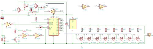

Ik zoiets niet zelf ontwerpen (ben geen electronicus) maar kijken wat anderen op dat gebied reeds gemaakt hebben. Heb ik destijds ook gedaan, was een simpel schakelingetje dat ik van het internet geplukt had.
Een paar weken geleden heb ik hier op het forum ook een schema voor een dergelijke testbelasting gezien en gesaved op de PC, maar ik kan het nu niet terugvinden. Was een redelijk simpel schema.
Maar een N-channel FET, aangedreven door een 12V blokgolf, met de source aan massa en in de drainleiding een gepaste vermogensweerstand. Weerstandje van ca. 100k van gate naar massa. Meer hoeft het schakelend vermogensdeel volgens mij niet te zijn.

Maar ik heb gisteren die E300-0.1 voeding al dichtgeschroefd, na hem 1/2 dag uitgebreid "ingebrand" te hebben.
CV en CV zijn uiterst stabiel. volgens de specs.
Maar met name de 2 X 250uF 35V (C10/C11 en 1x 10 uF 100v C13 op de hoofdprint zijn lastig bereikbaar.
Deze C's zien er nog goed uit (ik laat het maar zo);
Enkel die elco over de bussen : C18 ( 4.5uF 350V) moet nog vervangen worden, want de oranje/bruine seal is aan het verkruimelen.

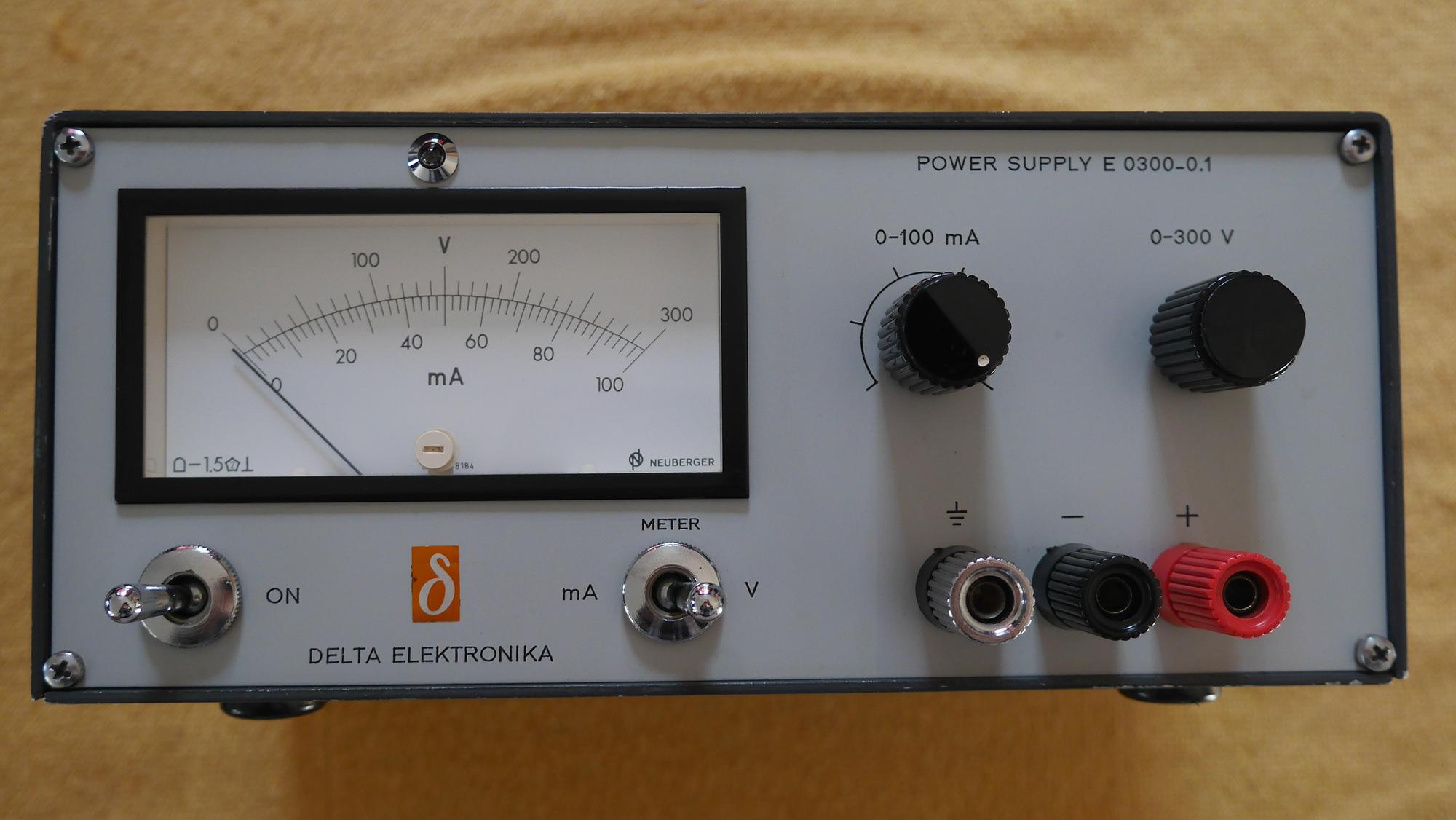

Op woensdag 19 februari 2025 10:58:19 schreef miedema:
Ha Haasje93,Inderdaad een leuk cadeautje. Het zijn aardige mensen
Ik heb de voeding elektronisch in originele staat gebracht. Maar qua uiterlijk klopt er natuurlijn weinig van:
Het is een voeding met neon lampje (oudste modellen), maar wél zwarte schakelaars (latere modellen). De knoppen zijn geen Stockli, maar de moderne knoppen die op de recente Delta modellen zitten (Het witte puntje heb ik zelf gemaakt
Over het "-L" frontpaneel hebben we het al gehad.Het is een samenraapsel van wat Delta nog kon vinden in het magazijn. Ik kijk meer naar karakter dan naar uiterlijk
. Ik hou wel van een uniek exemplaar
Wat betreft die uitgangsbussen: Op de eerdere zaten in ieder geval óók de Stockli bussen. Op de -L versie mogelijk standaard veiligheidsbussen.
In een eerdere post in dit topic laat knifter ze allebei zien.Voor zover ik het weet hebben op de E series altijd Stockli bussen gezeten, en op de oudere D series zaten de Hirschmann bussen.
Zie ook deze post met info van Delta support over de bananenbussengroet! Gertjan.

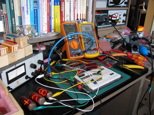

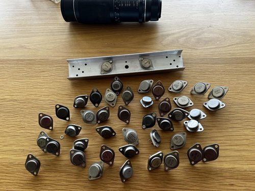

3) Haasje: Leuke werkkamer.

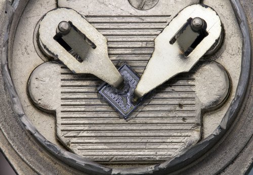

Ik zou wel oppassen met die opengezaagde TO3 torren: sommigen zouden misschien BerylliumOxide kunnen bevatten: Extreem giftig!!
Wel grappig: Ik zie bv een Homotaxial 2N3055 0f 2N3773 RCA, met die typische klemmetjes op de Die.
4)
Jij hebt blijkbaar de E300-0.1 Mk2 (zwarte schakelaars) .
(Beter design van de thyristor voorschakeling, met 2 Thyristoren.
Ikzelf heb de Mk1.
Hiervan was de 2N6241 Thyristor stuk: Vervangen door een MCR106-8G op advies van de members, hier.
miedema
Ha haasje 93,
Jouw E0300 ziet er ook bijzonder uit
Oranje neon lampje, maar wel zwarte schakelaars. En dus die Hirschmann bussen.
Ik zie overigens geen "-L"op het frontje staan. Of was dat weer een andere? Al die Deltas...
De E0300 die redguuz laat zien is de oudste versie. Herkenbaar aan Neuberger meter, en de metalen massa bus. Maar dus al wel met Stockli bussen.
Maar laten we niet wéér een rondje doen van alle E series versies en varianten. Dat is inmiddels vaak genoeg voorbij gekomen
Wat betreft die knoppen: Toen Stockli ophield te bestaan had Delta een probleem. Ze vonden die knoppen deels gezichtsbepalend voor hun producten. De oplossing was om lookalike knoppen in eigen beheer te laten spuitgieten.
Deze nieuwe knoppen zijn van iets zachtere kunststof, het oppervlak is iets minder glad dan de originele Stockli. Ze hebben een kunststof spantang.

Die oude 2N3055 op de foto is mooi om te zien en heeft het nadeel niet van het goedkopere proces wat later werd toegepast. Want die heeft geen 'last' van second breakdown! Een reden om zuinig te zijn op het oude spul. Vermoedelijk zwerft er bij lotgenoten ook wel wat van dit spul rond. Ik kwam wel transistors tegen in voedingen die lekten tussen de collector en emitter. Normaliter meet je hier oneindig met een universeelmeter op het hoogste bereik, meestal max 10MΩ maar deze T0-3's deden dat niet. Dat kan een productiefout zijn. De voedingen deden het nog wel. Maar ik heb die transistors wel vervangen. SGS/Ates was het merk en vervangen door RCA types.
Als je een voeding hebt met zo een oude die stuk is zou ik wel opnieuw op zoek gaan naar een oude vanwege de dynamische eigenschappen. Voor een nieuw ontwerp of waar je ruimte hebt voor aanpassingen kan je ook gewoon een nieuw component inbouwen met een groter 'second breakdown' gebied die vervolgens in alle opzichten beter is. Transistoren met een groter 'second breakdown' gebied zijn er gewoon (de 2N3773 bijvoorbeeld) en in tegenstelling tot vroeger wordt dat gebied ook gegarandeerd. Eigenlijk moet je beide varianten van de 2N3055 zien als totaal verschillende transistoren waar je bij vervanging op moet letten.
IJzerhersteller
Zelfs Quad had 2N3055 in de eindtrap, terwijl ze geen power kunnen leveren boven de 10KHz (toendertijd). Dat was een warme klank. 2N3055 is niet geschikt voor audiotoepassingen uit de specs al.
[Bericht gewijzigd door IJzerhersteller op (20%)]
nonius
ze hadden de nieuwe eigenlijk de 2N3056 moeten noemen of zo.
'Of zo' dan, want de 2N3056 bestaat reeds (zit in een TO46 behuizing).
Er zijn naar mijn weten geen andere transistoren die zo ingrijpend zijn veranderd zonder een nieuw nummer te krijgen. Het is gewoon een ander component.
Tsja, maar het is wel lekker makkelijk meeliften op de populariteit van een bestaande component, door je nieuwe transistor dezelfde naam te geven. Dat zal de verkoopcijfers zeker ten goede komen, veel meer dan wanneer hij zou zijn hernoemd naar 2N4567 o.i.d.....
