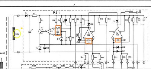

28V over 680 ohm is 1,15W, lijkt me wat veel voor een 1W weerstand. 500ste reactie! Vlag uit.
[Bericht gewijzigd door IJzerhersteller op (16%)]
Op maandag 10 februari 2025 15:58:06 schreef boxhoorn:
klopt het dat er 28 volt over R1 staat?
Dat kan goed kloppen. Zeker nu de netspanning vaak een stuk hoger is dan de nominale 220V waar deze Delta's voor gemaakt zijn.

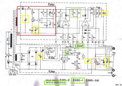

De combinatie R1, D3-T1 en D2 vormen een stroombron gevolgd door een shuntregelaar.
R1 is de (low cost) stroombron. D3,samen met T3-T1 vormt de shuntregelaar voor de positieve hulp voedingsrail. En D2 is de shuntregelaar voor de negatieve hulp spanningsrail.
Shuntregelaars hebben de goede eigenschap op storingen uit het net sterk te isoleren, door de hoge impedantie van de stroombron. Hierdoor is de referentie, en de regelelektronica mooi storingsvrij.
Verder zijn het 2-kwadrant regelaars, ze kunnen dus ook stroom opnemen vanuit de belasting.
Nadeel van een stroombron/shuntregelaar combi is dat het rendement lager is...
(Vermogen verstookt in de stroombron, en door de shuntregelaar moet altijd stroom lopen, ook bij maximale belasting)
Vervang R1 door een 2W...3W exemplaar, en zet hem wat hoger op de print.
Niet té ver weg, want de warmte van die weerstand wordt ook gebruikt als "oventje" om referentie D3 op constante temperatuur te houden :-).
En, omdat je kennelijk eerder een probleem had met D3, check de spanningen van de hulprails....

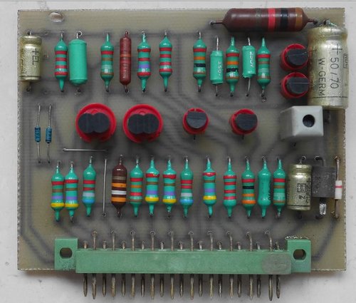

Ik wil nog graag het volgende aan het bovenstaande verhaal van Gertjan toevoegen:

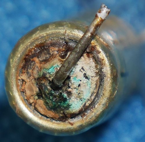

Het is mijn ervaring, dat bij de Delta E serie voedinkjes met Chromen schakelaars en een neonlampje:
de afvlakelco C1 (50 uF 70V) van de stroombron vaak totaal op is (zie foto 1), waardoor de voeding redelijke onstabiel wordt (springt met een paar tienden V).
Dit komt dus blijkbaar door een instabiele referentiespanning van bovenstaande stroombron door een lekke Elco C1.

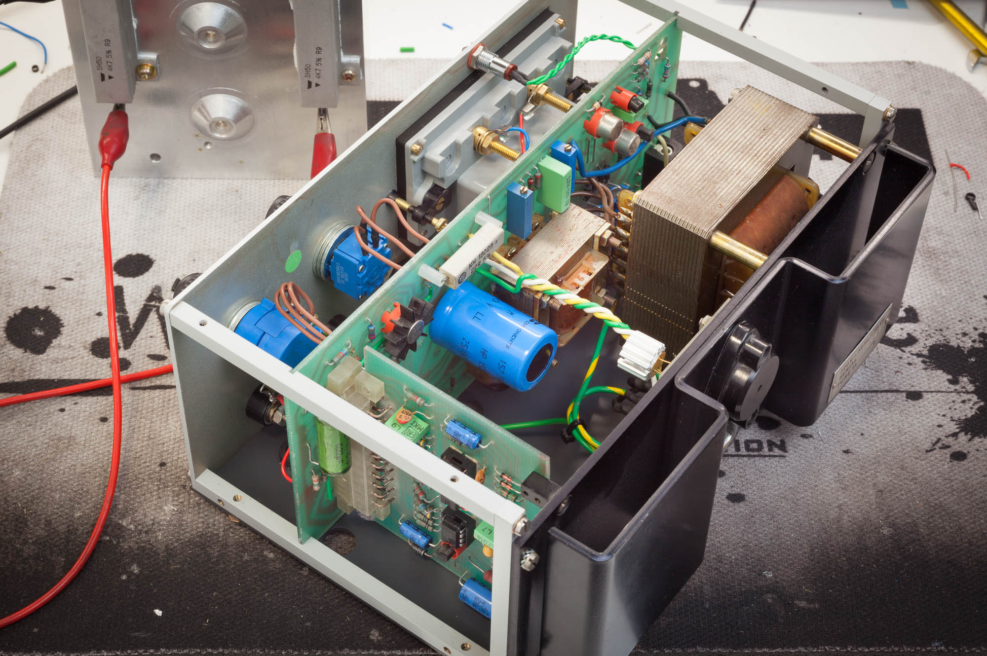

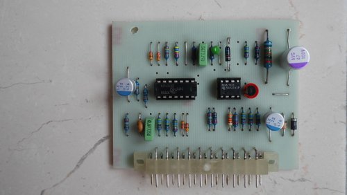

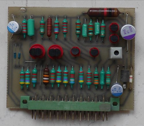

Hierbij nog wat foto's (2-5) van een recap van
- een Delta E015-2 met nog discrete transistoren en
- een Delta E030-1 met LM747/741 Op Amps (tweede serie).
Het is mijn ervaring dat die Delta E voedinkjes met Chromen schakelaars en nog een Neon Lampje toe zijn aan een volledige Elco recap.
Ik heb hier Hybride Polymer Elco's (levensduur 3000 uur bij 125 graden) van Nichicon, AVG en Kyocera genomen, (vanwege ruimte limitaties past de axiale Vishay 120ATC niet).
Ik heb wel 2X 100uF 100V , 125 graden Vishay 120 ATC op de uitgng genomen.

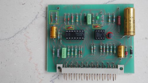

Nog een vervolg op deze "Recaps".
Het Delta E015-2 voedinkje werkt nu heel goed (meteen na opstarten zeer stabiel uitgangsvoltage of stroom, en levert een stabiele spanning, binnen tienden van Volt, wanneer ik de netspanning varieer met een variac van 170V AC -> 260V AC.
Maar:
Het Delta E030-1 voedinkje werkt OK qua volt en stroomregeling, maar is pas na 15 minuten ! stabiel (binnen 0.1 Volts) qua uitgangsspanning (CV operatie).
Het is ook ABSOLUUT NIET constant, qua uitgangsspanning, wanneer ik de netspanning varieer met een variac.
Het lijkt erop dat de regeling van de referentie spanning (T1, D3 , IC1 een 741 opamp helemaal niet werkt).
NB Dit had ik voor de recap niet getest.

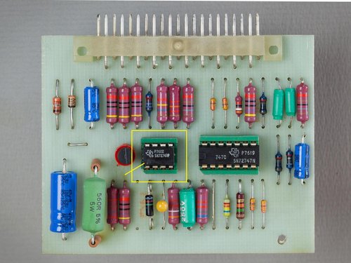

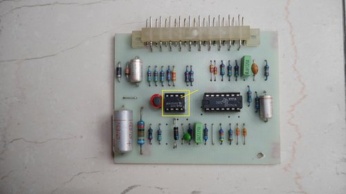

Het is toevallig zo dat Gertjan Miedema op pagina 12 van deze thread o.a. een foto geplaatst van dezelfde printplaat in een Delta E060-0.6 (Fig 01).
Het viel me nu op dat op mijn printplaat het IC 1 (741), Fig. 02, verkeerd om gemonteerd is !! (zoiets verwacht je niet).
Ik heb in een PM met GertJan gechecked of dit de oorzaak kon zijn van het slechte regelgedrag van deze E030-1 en dit heeft hij inderdaad bevestigd.
IK ga deze lead nu opvolgen: Nieuw 741 IC, nu correct gemonteerd, nadat ik ook gechecked heb dat T1, D3 en C4 nog OK zijn.
Een interessante en onverwachte fout.
Ik heb dit IC 741 zelf niet gedemonteerd en ook niet de vorige eigenaar, die de voeding gebruikte om autoradio's te testen.
Het voedinkje is oorspronkelijk afkomstig van de LTS Appingedam, waar het misschien ooit gerepareerd is, of misschien door een volgende eigenaar, dus ergens is ooit toen deze fout geïntroduceerd en niet opgemerkt!

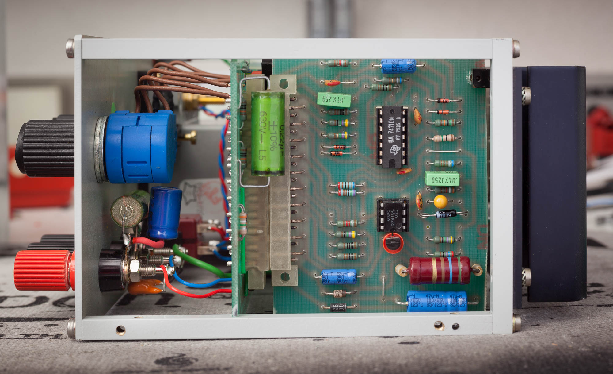

Ha Redguuz,
Het doet me deugd dat je eerst het hele topic hebt doorgespit op zoek naar een antwoord. Dat zouden er meer moeten doen :-).

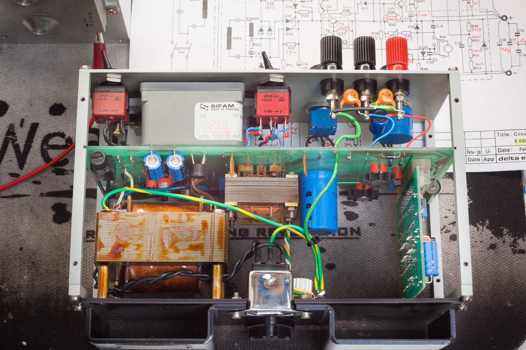

Ook bij mij was m'n mooie foto rapportage van m'n Delta E060-0.6 al weer wat weggezakt. Mooi dat je er nu wat aan had!
Een verdenking van een verkeerd om geplaatst IC is vrij makkelijk te checken.
In de eerste plaats door naar de print layout in het manual te kijken.
(Ik moet bekennen dat in het eerste manual dat ik opsloeg de punt voor pin 1 ontbrak op de tekening... Gelukkig stond in andere manuals die punt er wel)
Verder kun je op de print de sporen volgen, en vergelijken met het schema. Je ziet dan al snel of de omringende componenten aan de juiste pinnen zijn aangesloten.
Algemene les: bij oudere apparaten altijd rekening houden dat anderen voor je er al in gespit kunnen hebben. En dat die anderen niet altijd even bekwaam zijn....

Als ik naar het E015/E030/E060 schema kijk, dan zijn C1, C2 en C6 prima te vervangen door Polymer. Lagere impedantie op de hulprails lijkt alleen maar winst. Betere ontkoppeling over een grotere bandbreedte.
Maar de andere elco’s zou ik origineel laten. Te complex om daar “zo maar even snel” over te oordelen.
edit: Bij nader inzien voor C1 liever toch maar geen polymer....
Door de lagere ESR krijgt D1 het lastiger, en grotere piekstromen in de trafo kunnen alleen maar een negatief effect hebben.
Eventuele betere onderdrukking van troep uit het lichtnet is niet echt nodig, aangezien er een stroombron/shuntregelaar achter zit, die excelleren in storing onderdrukking.
Zo zie je maar... Je moet een schakeling goed doorgronden, en allerlei afwegingen maken. Voor je kunt beoordelen of jouw "verbetering" ook écht een verbetering is :-).
De mannen van Delta hadden decennia ervaring met deze voedingen. En ze hebben die, met terugkoppeling van al die ervaringen, verregaand geoptimaliseerd. Zonde om die kennis en optimalisatie overboord te zetten :-).

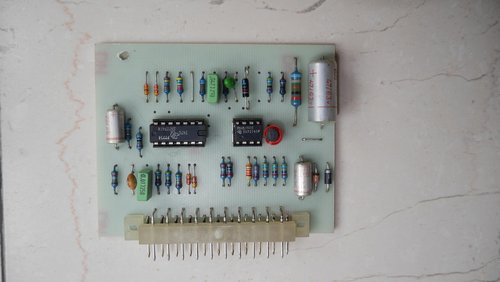

Ik heb inmiddels het E030-1 voedinkje (LTS Ap'dam) getest met een vrijwel identiek printplaatje P211b (E030-1 KSEPL) ipv de defekte P211 printplaat..
Hiermee werkt de LTS E030-1 prima, zeer stabiele uitgangsspanningen en ook immuun voor netspanningswijzigingen tussen 180V~ en 260V~.
De rest van het LTS Ap'dam E030-1 is dus OK.
NB

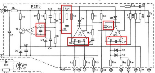

Het P211b printplaatje is vrijwel identiek met P211, maar heeft toch nog wat wijzigingen
1) C1 is nu 100 uF 63V, ipv 47 uF 63V
2) Er zijn nu anti oscillatie C's (C22, C23, C24 en C25) geplaatst tussen de ingangen van ieder van de drie OpAmps en over 1 OpAmp
3) Er is een extra ontstorings RC (C26- R54) toegevoegd.
Print P211 heeft al gaatjes voor montage van 2) maar die 4 C's ontbreken daar nog.
Hierbij ook nog een fotootje van P211B en ook het relevante schema deel van P211 en P211b.
Omdat men zondermeer C1 verdubbeld heeft in capaciteit (van 47 uF 63V naar 100 uF 63V), vermoed ik dat het wel meevalt met D1 en de trafowikkeling.
Volgende week een nieuw 741 IC monteren en T1 en D3 nog checken.
Met een beeje geluk werkt dan het LTS AP'Dam voedinkje weer.

@redguuz: Beantwoord de volgende vragen voor jezelf:
- Waarom denk ik dat toevoegen van die C'tjes in mijn voeding een verbetering is?
- Hoe kan ik dat weten, als ik niet eerst zonder die C'tjes z'n gedrag gemeten heb?
Hi redguuz, :-)
Die kleine condensatoren over de opamp ingangen er NIET zomaar bij gaan plaatsen, daarmee kan je de loop stabilitiet echt verslechteren.
Volgen een datasheet zijn de echte compensatie condensatoren voor de U en de I loop niet benoemd met een waarde.
In de documentatie staat daarvoor dit vermeld: "Calabration Capacitor"
De extra condensatoren over de opamp ingangen kan je zien als middel tegen instraling, maar hebben ook invloeg op de loop stabiliteit.
Ik denk dat Delta dit allemaal uitzocht bij weljke opamp/fabrikant die ze gebruikten voor de onderdelen, dat is dan de opamp en de power transistoren.
Zoals Gerjan al zij, als je niet weet hoe de Delta reageert zonder de extra condensatoren en je kan het niet meten, ga die condensatoren dan niet plaatsen.

AA) ik heb enkel gemeld dat het P211b board (Dat in een E030-1 #16141 zit) een C1 100 uF 63V gebruikt
en niet meer voor C1 een 47 uF 63V , zoals in de E030-1 #10202, waar een P211 board zit.
Het P211b board werkt prima ipv het (defekte) P211, maar dit board had ik enkel even "geleend" om de fout verder te localiseren (dus te bewijzen dat alleen het P211 board een defect vertoonde ).
Dit was idd zo ; Het defekte #10202 voedinkje werkt prima met het # 16141 board.
BB) Ik wilde geen extra condensatoren toevoegen, ik constateerde alleen dat die in het P211b board zaten, niet in het P211 board, maar dat blijkbaar het P211 board hiervoor al was voorbereid (gaten en printsporen)..
Inderdaad is het zo dat in het P211 board Texas Instruments IC's worden gebruikt en in het P211b board Thompson IC's.
CC) Ik heb enkel hybrid polymer C's gebruikt, waar de moderne Vishay 's niet pasten (47uF 63V), 10uF 35V, 10 uF 100V en 22uF 25V.
DD) Zo heb ik wel 2 X 100 uF 100V Vishays 120ATC toegepast over de uitgangsklemmen, min of meer goede vervangers van de originele..

Nieuwe uA 741CN IC1 gemonteerd en de D030-1 ex LTS AP'dam werkt weer prima!
Uitangsspanning blijft nu constant binnen < 0.1V (@ 30.0V),
wanneer ik de netspanning varieer van 180V AC -> 260V AC (met een variac).
R1 IC1 T3 regeling werkt weer goed!
(Zal tzt wat meer meetdata aan deze voeding geven).

Als ik naar mijn E0300-0.1 kijk, dan heb ik op die plek een radiaal elcootje gebruikt:
https://www.miedema.dyndns.org/co/2025/delta/IMG_4614__Delta_E300-0.1_gerestaureerd_-_zijkant_stuurprint-600pix.jpg
Ik heb het type niet genoteerd, maar natuurlijk was het géén low ESR elco :-).
De ESR van de nieuwe elco heb ik gematched aan die van het origineel. (Dat na 35 jaar nog prima meette....)
Het verhaal van die E0300-0.1 is eigenlijk wel leuk.
Ik was op bezoek bij Delta in Zierikzee. Die E0300-0.1 was een cadeautje van ze. Hij kwam uit een oude test opstelling, waar hij als open frame in stond, met aan alle kanten draden er aan gesoldeerd.
En zo kreeg ik hem dus. Als open frame, met aan alle kanten afgeknipte draden er aan. Maar ook met een tasje erbij met losse onderdelen om hem weer compleet te maken :-). (kap, front, bodem, meter, potmeters, bussen etc.)
Een paar foto's:
https://www.miedema.dyndns.org/co/2025/delta/IMG_4603__Delta_E300-0.1_gerestaureerd-600pix.jpg
De voeding weer gerestaureerd.
Omdat de voeding toch helemaal uit elkaar lag, en 35 jaar oud, heb ik toen alle elco's meteen ook maar vervangen. Wéér waren het de 22uF/25V elcootjes die slecht meetten, de rest was nog OK.
Grootste uitdaging was de subtielere modificaties te vinden (en dan weer origineel maken) :-).
https://www.miedema.dyndns.org/co/2025/delta/IMG_4605__Delta_E300-0.1_gerestaureerd_-_onder-600pix.jpg
Die chassisringen achter de potmeters is een gewoonte van me. Zo kun je gemakkelijk zorgen dat er aan de voorkant geen schroefdraad boven de bevestigingsmoer uitsteekt.
De nieuwe schakelaars zijn APEM 4141A. Ook al eerder in dit topic voorbij gekomen. De huidige vervanger is APEM 4641A-22.

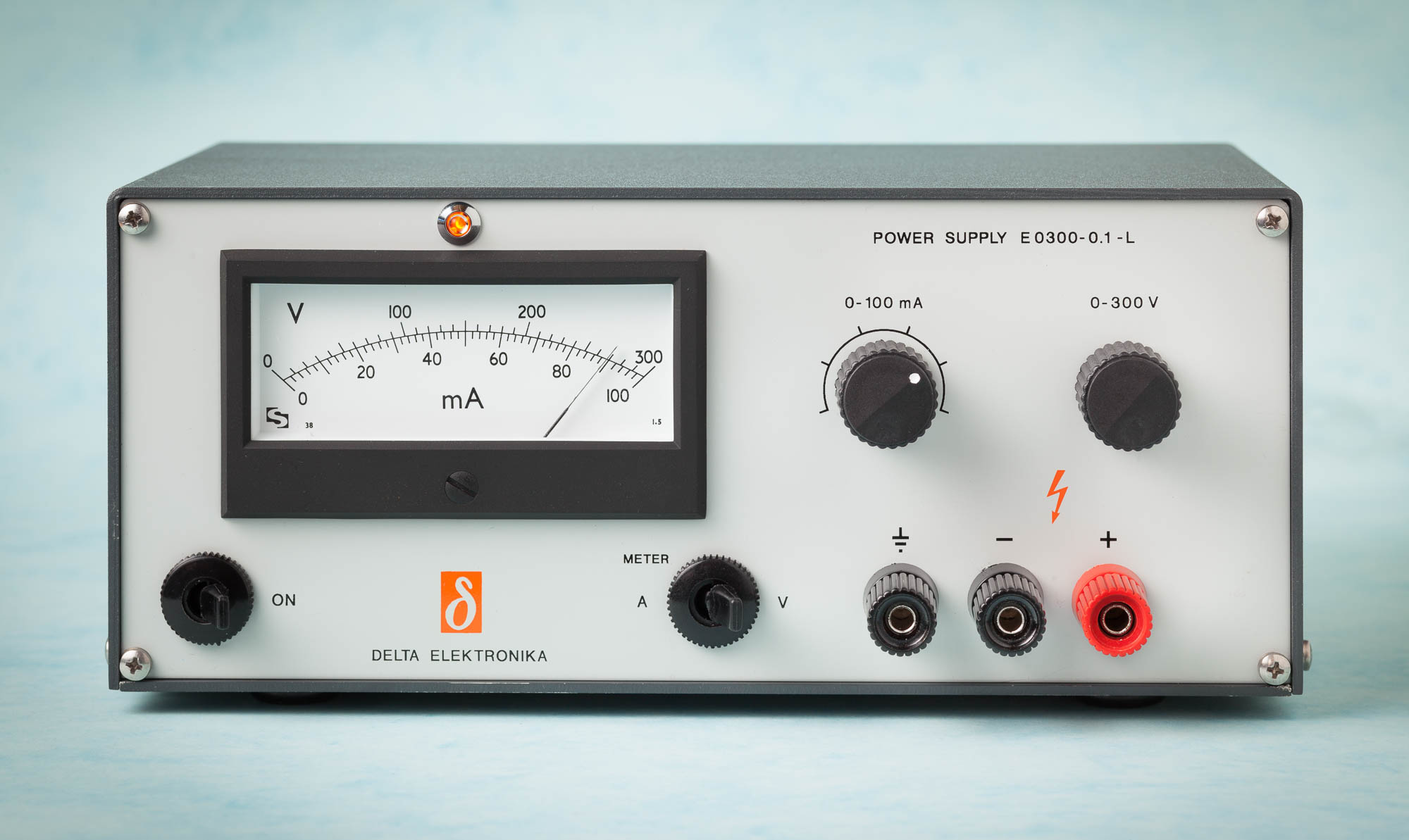

En de voeding weer helemaal klaar. Ik heb een nieuw catalogusplaatje geschoten voor Delta:
https://www.miedema.dyndns.org/co/2025/delta/IMG_4588__Delta_E3000-0.1-600pix.jpg
Ik zie nu pas op de foto dat ik een frontje voor een E0300-0.1 - L heb :-).
(Die -L versie was de laatste versie met een PTC en MOSFET in plaats de originele bipolaire transistor als regelelement. Volgens Delta zijn er daar maar weinig van verkocht. Vrij snel daarna kwam de ES0300-0.45, een schakelvoeding)

Nog wat feedback de toestand van de elco's in mijn recente "restauraties":
1)
Die twee "zilveren" 22uF 25V elcootjes (ROE 22uF 25V EB/6PF H5)
in mijn E030-1 # 10202 LTS Ap'Dam (print P211), meten dan nog helemaal goed
(resp. 24.01 uF en 24,14 uF)
maar
2)
de twee zeer oud type (lichtgele "goud"kleur) 22uF 25V 15V ROE EL elcoootjes
in een E015/2 #02013 ( print P68) waren duidelijk aan het verouderen:
(resp. 30.94 en 30.24 uF)
Dit voedinkje was duidelijk instabiel door een elektrolyt lekkende
C1 (50 uF/70V -125 - +70 graden C EB
Capaciteit was nu: 56.22 uF
Ook al de andere C's waren erg qua capaciteit toegenomen behalve C9
10 uF 35V HSF nu ; 10.31 uF
In de eerste voeding (E03-1) was ook C1 verdacht
ROE 47 uF 63V EB H% (-40 - +85 graden C) : 59.77 uF
De rest van de elco's waren hier nog On-Spec, maar de voeding was dus instabiel omdat iemand IC1 TI 741 achterstevoren had gemonteerd.
Een montage fout dus, na een reparatie: De LTS leerlingen in Ap'Dam hadden dit voedinkje klaarblijkelijk stuk gekregen!
Een nieuw IC TI 741CP heeft dit dus opgelost.
Mijn Conclusies (Voolopig):
A) die licht goud gele ROE elco's die ik gezien heb, moeten allemaal vervangen worden (mechanisch aan het verbrokkelen van de oranje/bruine afdichting).
B)
De iets jongere Zilveren / Rode ROE elco's (zwart rubberen afdichting) beginnen ook te bezwijken
C)
De latere "donker gouden" ROE's die o.a in de laatste serie van de E030-1 worden toegepast zijn nog OK.
Misschien zijn deze dus inherent beter dan de vorige series, of zijn ze simpelweg nog goed omdat ze jonger zijn.
