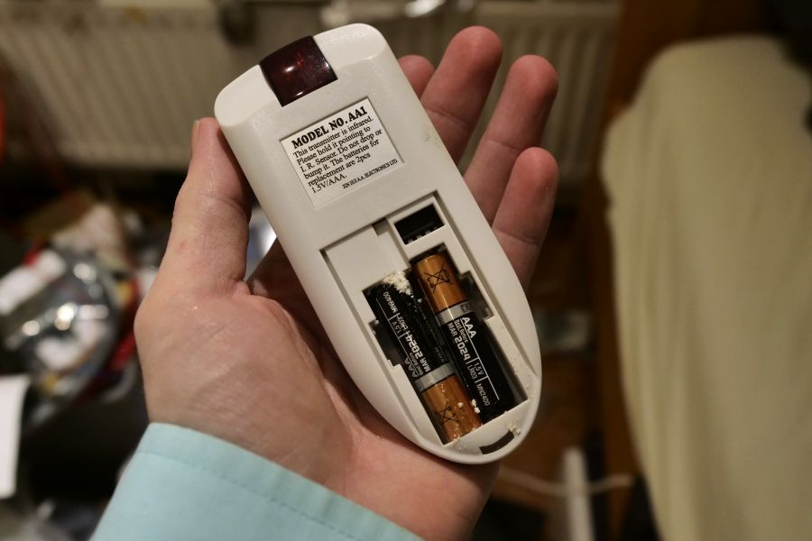

In het appartement waar ik 3 maart de sleutel van kreeg en de tijd praktisch stilgestaan heeft sinds 1979, is vrijwel het enige moderne wat achtergebleven is de plafondventilator, een echte Jan des Bouvrie (we grappen sindsdien dat dat het duurste is dat achtergebleven is)
Op de eerste dag dat ik er binnenkwam en me afvroeg of 'ie nog werkte, kwam ik er achter dat in ieder geval het licht het nog deed.
Maar hoe de ventilator zelf aan ging, geen idee. Een vriendin van mij vond de afstandsbediening op de kachel.
Even proberen. Niets. Oh wacht... batterijen. En meteen kreeg ik een 'oh shit' gevoel. Bonuspunten voor diegene die zonder te kijken het juiste merk batterijen raadt.
Met grote, grote moeite de twee Duracell AAA's eruit gekregen, die ernstig opgezwollen waren, maar wat had ik een mazzel dat de corrosie vlak voor het IC halt gehouden had.
Om te kijken of de boel nog werkte vond ik in de rommeldoos een 2 AA houder en koppelde die even aan de print en probeerde die op een andere dag: de ventilator werkte, du ik kon 'm repareren.
Al snel was me duidelijk dat met de negatieve veer aan de print niets meer te beginnen was.
Met engelengeduld van 0,6 mm verenstaal een nieuwe veer gebogen.
Nou, je ziet bijna het verschil niet
Gerepareerd! En dat van iets in m'n eigen woning waar ik nog niet eens woon...
Netjes gedaan! Er is kennelijk ook een andere versie van die afstandsbediening die een 12V batterijtje gebruikt..

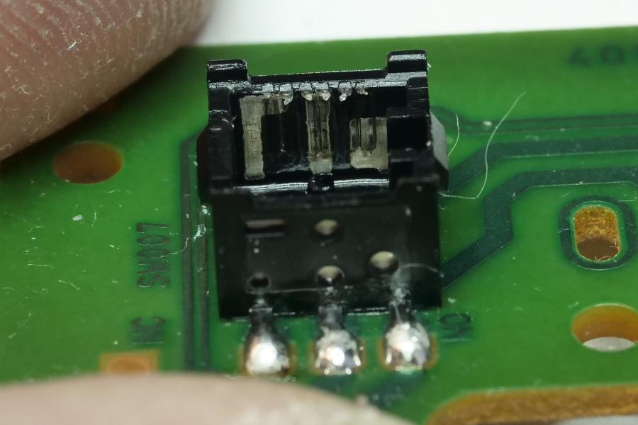

Eergisteren nog een DC-controller/voeding van een loopband gerepareerd, type PF-906.
Ik had het ding ook al eens een kleine 3 jaar geleden gefixed, toen heb ik er veel bruine lijm afgepeuterd (wat gaat geleiden op den duur) en een weerstand van 390k in vervangen. Wat een kwaaltje is blijkbaar.
Er zit ook her en der conformal coating op.
Mazzel dat iemand al eens reverse engineered had, dat scheelt uren en uren zoeken.
Het probleem was dat de +5V voeding stond te hikken. Dus eerst uitgezocht of er een sluiting in het bord zat (shottky diodes oid) of een ELCO rot was, er zitten capxon elco's in en dat vond ik verdacht (de 4 kleine ongeveer links/midden waar een 7805/7905 in TO92 zitten). Toch meette de elco's gewoon goed en heb ik ze aan de +/-5V laten zitten.
Daarna de 12V voeding nagekeken en die vloog omhoog naar ruim 30-40V of zo. Feedback circuit defect, de TL431A had sluiting en de TOP244 gaat als die niets ziet blijkbaar hikken.
Resultaat was ook dat de secundaire elco ook rot was (overspanning) maar niet ontploft, had een D waarde die 6x zo hoog was als een goed exemplaar.
TL431's had ik nog genoeg liggen en een goede LOW ESR 105 graden elco van 470u/25V (Panasonic) ook.
Zie de rode cirkeltjes wat defect was. (Foto na de reparatie genomen)

Voorzichtig dat ding op z'n kant gezet en de afstandsbediening (die van de L32G10E die ik maar gewoon probeerde, en dat werkt dus) gepakt.
Terwijl ik de aan/uit knop op de afstandsbediening indrukte zag ik de spanning op de elco naar 220 Volt duiken.

Nou ja, hij lag nu toch open, dus moederbord en de toetsen-eenheid rechts uitgebouwd. Hoewel ik iets met de voeding vermoedde, ging het schakelaartje niet helemaal lekker in en uit.
Even meten. Nou, het schakelaartje maakte echt ongelooflijk slecht contact en de weerstand vloog alle kanten op in ingedrukte toestand. Ook wiebelen van het knopje was voldoende om de weerstand tot in de kilo-Ohms te laten eindigen.
Dat schakelaartje bleek binnenin stinkend smerig (niet echt verrassend).
Helaas sneuvelde bij het reinigen het pinnetje dat ook het schakelaar-beugeltje op z'n plek houdt. Dat beugeltje vergrendelt in ingedrukte toestand de boel en lost weer bij nogmaals indrukken.
Van een stukje uitgetrokken styreen maakte ik een nieuw pinnetje, boorde een gaatje dwars door het huis van de schakelaar en de print en smolt de andere kant tot een platte boel. Daarna een klein kloddertje smeltlijm erop. Het is tijdelijk en ik denk dat ik nog voor een nieuwe schakelaar ga, want het beugeltje wordt nu niet meer op z'n plek gehouden.

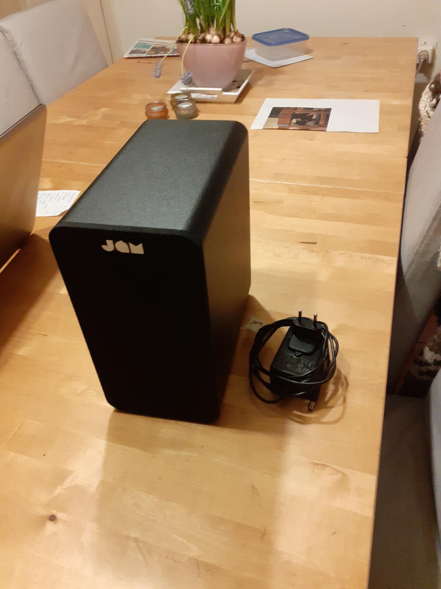

De jongste had geruime tijd geleden een set JAM bluetooth boxen gekocht. Laatst vroeg ze of ik er naar wou kijken, want ze deden het niet meer. Ze gingen niet meer aan volgens haar. Als eerste de voedingsadapter verdacht. Maar ook op een lab voeding ging het apparaat niet meer aan. Bij het openschroeven en eruit halen van de print blijk het geheel niet veel voor te stellen. Klein printje met enkele componenten erop. Een CHKC14B5A, en een CS3817BO audio amp. Plus nog wat los spul. De CHKC14B5A is een bluetooth processor, waar niet echt veel van te vinden is. Standby spanning was aanwezig, maar geen reactie op het drukken van de "on" knop. Bij het meten op de pinnen van deze chip ook geen verdere signalen. Wel de "on" knop en de bijbehorende LED uitgevogeld waar op deze chip deze aangesloten zitten. Het signaal van de "on" knop kwam ook aan op de chip. Geen goed teken.... chip defect? Vervelend, want deze heeft ook firmware. Maar wacht, nog één ding wat ik kan proberen. Wat als het x-tal stuk is? Dus van een sloopprint een x-talletje geleend, niet precies identiek. Maar daarmee ging de box wel weer aan! Dus op Aliexpress het juiste x-tal gekocht, erin gezet en het spul werkte weer. Dochter blij, kan ze weer haar LP's afspelen.
De JAM speaker waar het printje in zit.
