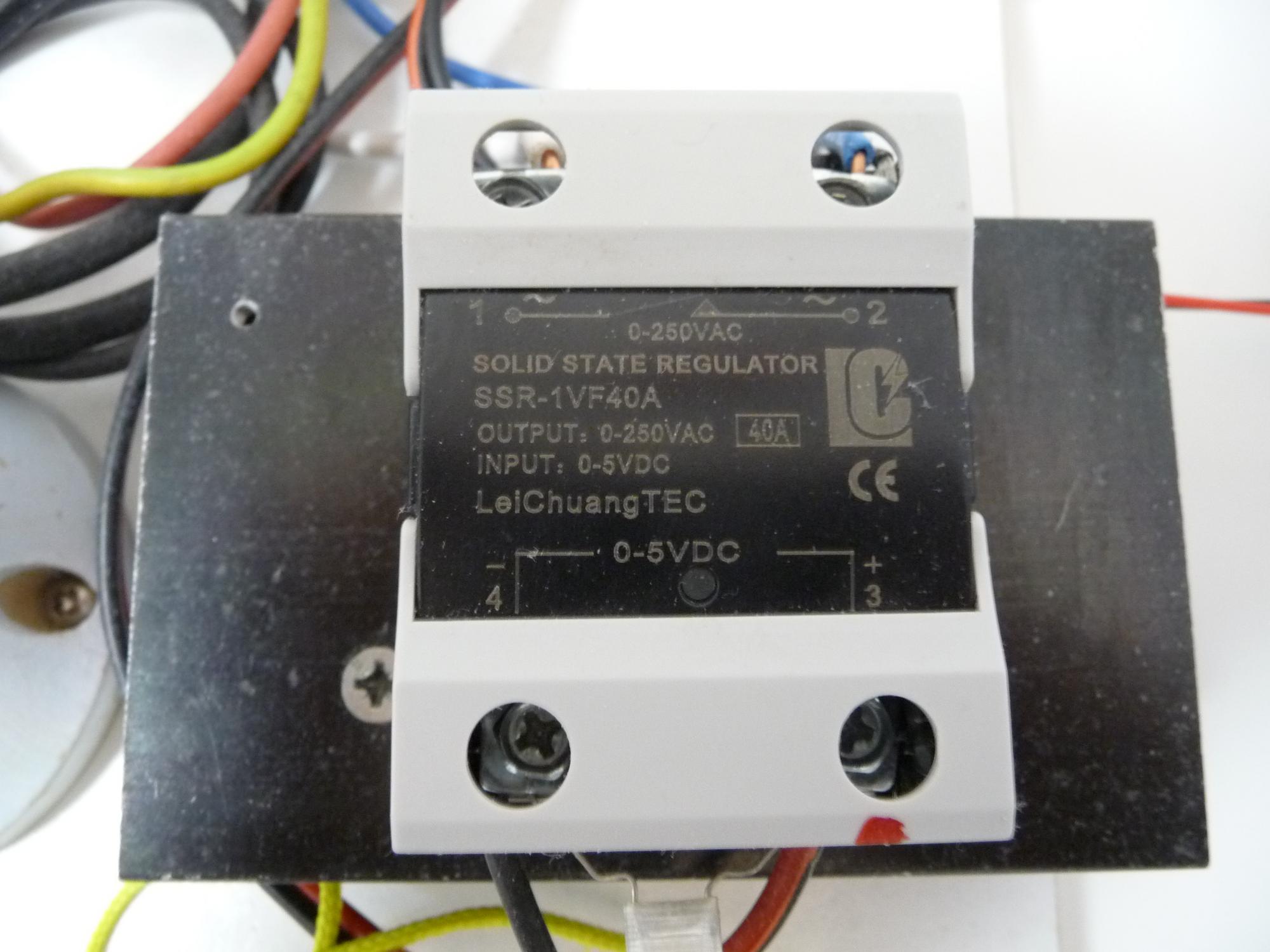

Excuus de link is idd niet heel duidelijk. Heb de 40A / 0-5VDC variant.

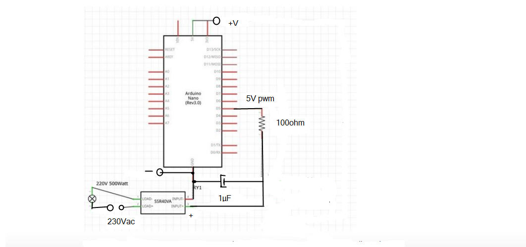

Wat bedoel je precies, even een schema maken.

Teken eens wat je nu hebt geprobeerd, het werkt niet dus moet er iets fout zijn.

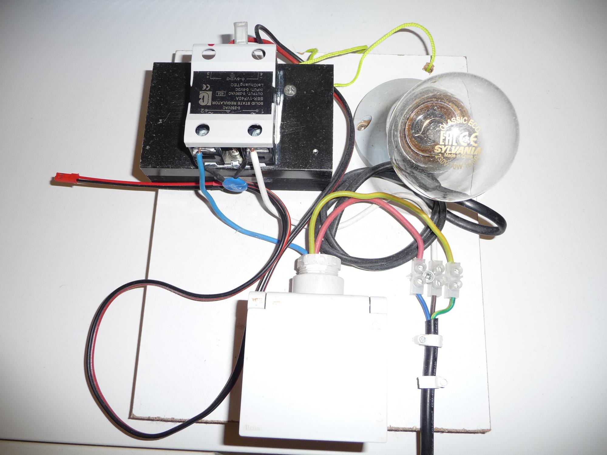

Lambiek, tot mijn verbazing is het dezelfde winkel als in die link, mijn ssr exemplaar is een ouder type.
Bij mijn opstelling staat een gloeilamp parallel voor het visuele aspect
Ja die ssr werkt prima, niet geheel lineair maar dat maakt niets uit.

Een enkele transistor en een R-C iets ... daar kun je op heel veel manieren wat van maken. Een krabbeltje is wel zo handig inderdaad.

Ze werken zoals beschreven, het zijn voltage controlled ssr's.
Die van 0-5V werken eigenlijk van 2-5V maar wel over de 0-100%, daarom zijn ze 5x zo duur als gewone SSR's.
Maw het zijn gewone spannings- of stroomgestuurde triacregelingen voor resistieve belastingen.

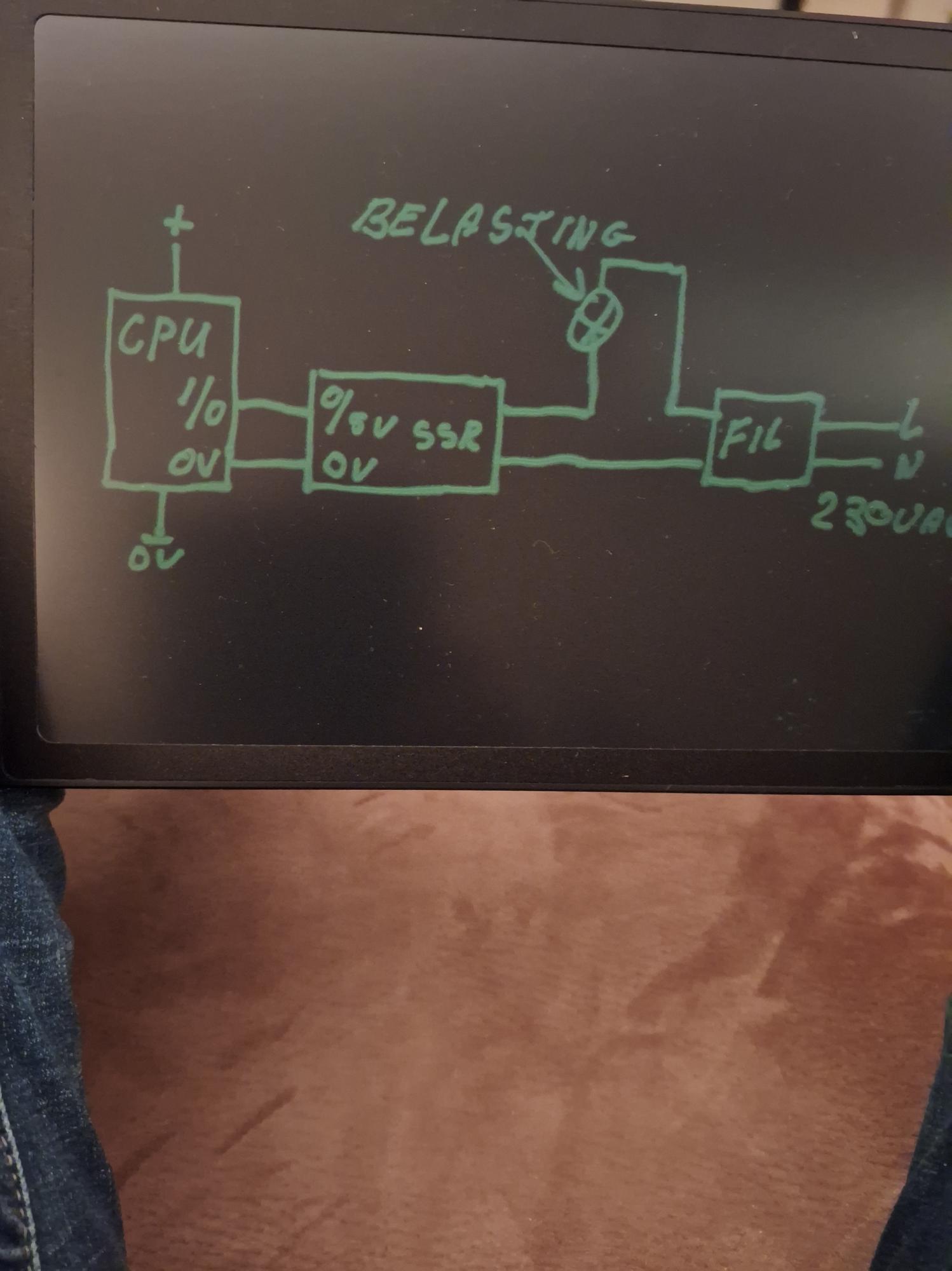

=> ” … Je weet niet wanneer de energiemeter zijn seconde start of stopt, dit is nergens gesynchroniseerd. Door de pulsen zoveel mogelijk te verdelen in een seconde mag de energiemeter op ieder moment "instappen" zonder dat dit grote afwijkingen geeft, toch? ...”
Ja, de meeste kWh-meters maken gebruik van een RealTimeClock.
=> ”… Ik zou zelf de arduino laten synchroniseren op het net door middel van een zero-cross detectie. De regeling is dan vrij eenvoudig; tellertje ophogen bij iedere zero-cross detectie en in de lookup tabel opzoeken of je de triac moet activeren of niet. ...”
Dat is precies zoals het is opgelost in versie mk3, pag 57 van de bijlage

=> ”… De gedachten kronkel die ik heb is als volgt. In plaats van 1 halve periode door te laten van iedere 100 halve periodes kan je ook 1% van iedere halve periode doorlaten (fase aansnijding). Dit zal weinig inschakelstroom veroorzaken maar zal waarschijnlijk wel prettiger zijn voor het net. ...”
De dynamische periodenregeling heeft een minimum-instelling van 1%, hetgeen voor de meeste toepassingen fijnregelig genoeg is. Het staat je natuurlijk vrij om de programmering verder te verfijnen zoals jij dat graag wil.

=> ” … 2. Bij fase-aansnijding krijgt de triac het flink voor de kiezen,.. Ik denk dat het reuze meevalt. … ”
https://verstraten-elektronica.blogspot.com/p/fase-aansnijding.html
=> ” … Kan je nog een plaatje laten zien zonder netfilter. Dan krijg je pas echt rommel. ..”
Is dit een plaatje van jouw fase-aansnijding, of een test van de dynamische periodenregeling waarmee deze topic gestart is?

Bij 1.5kW wordt de triac zo'n 35 graden Celsius, met een koel plaat van 100 X 80mm. En je moet inderdaad de juiste componenten selecteren, niet de eerste de beste triac pakken.
Ik kan echt van 0 tot 100% regelen, zonder probleem.
Dat is van mijn faseaansnijding ja, nogal een verschil hé met of zonder filter. Hier ook met een belasting van +/- 1.5kW.

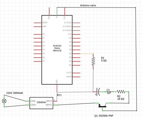

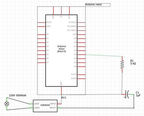

Net zitten meten en tekenen.
De code laat D5 van de arduino via PWM in stappen van 10 van 0 naar 255 lopen. Daar gaat dus in stappen van 0 - 5 volt op komen te staan. RC-filter zorgt ervoor dat het PWM signaal echt een spanning is (sorry ben geen electronicus)
Situatie 1:
Als ik meet aan de punten 3 en 4 dan zie je in stappen van ongeveer 200 millivolt hem oplopen naar 4.9 volt en daarna weer naar de 0 volt
Situatie 2:
Als ik meet aan de punten 3 en 4 (van de SSR) zie je het voltage in stappen oplopen echter de stappen zijn maar 20 millivolt en komen dus nooit bij de 4.9 volt uit
Situatie 3:
PNP transitor ertussen gezet in de hoop dat dit effect zou hebben. Echter zelfde als situatie 2
Ik doe ongetwijfeld iets verkeerd maar weet niet zo goed meer wat. Al googlend kom ik er niet uit
Op maandag 3 maart 2025 18:26:29 schreef rudig76:
Net zitten meten en tekenen.De code laat D5 van de arduino via PWM in stappen van 10 van 0 naar 255 lopen. Daar gaat dus in stappen van 0 - 5 volt op komen te staan. RC-filter zorgt ervoor dat het PWM signaal echt een spanning is (sorry ben geen electronicus)
Dit gaat zo niet lekker werken, zoniet helemaal niet.

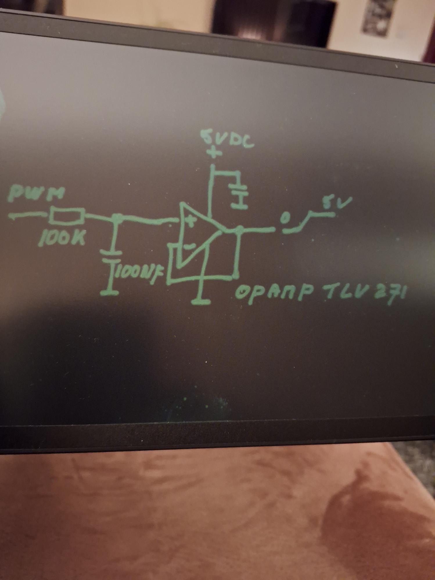

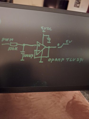

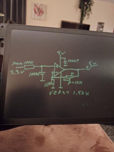

Uh, zelf doe ik het anders. Ik gebruik als weerstand een waarde van 100k, voor de condensator gebruik ik 100nF. Dat gaat dan een opamp in aan de niet inverterende kant. De inverterende kant zit aan de uitgang van de opamp, dan heb je een spanningsvolger met een sterk signaal. En aan de uitgang heb je dan 0 tot 5VDC. Voor de opamp heb je wel een rail to rail type nodig, bijvoorbeeld een TLV271.
Weer even een krabbel gemaakt op het wonder tekenen tablet.
De condensator over de voeding is ook een 100nF.

In de bak heb ik alleen de MCP6022 als opamp. Kan ik die ook gebruiken?
Andere vraag waarom gaat het niet werken? Mijn beeld is dat ik met die transistor de spanning versterk en dus de SSR moet kunnen sturen, waarom klopt die redenatie niet?

Op maandag 3 maart 2025 19:39:35 schreef rudig76:
Ja die kun je gebruiken, wel even de datasheet erbij pakken voor de aansluitingen van de opamp. De pin volgorde ken ik niet uit mijn hoofd.
Je redenatie klopt wel, maar het zit niet goed aangesloten. Dus op deze manier gaat het niet werken.
De basis van je transistor hangt aan de voeding, je transistor staat verkeerd om, je hebt een verkeerd type condensator getekend (elco) ....

Niet om eigenwijs te zijn, maar kan ik mijn oplossing dan niet anders aansluiten en werkend krijgen? Vwb weerstanden en condensators heb ik wel genoeg voorraad.
Als dat niet kan ga ik met de opamp oplossing aan de slag

Wat MGP tekend kun je ook proberen, maar dan heb je niet echt een sterk signaal. De opamp dient ook als buffer.

Er komt 5volt uit de nano. Overigens wil ik dit straks overzetten naar een esp32. Dan komt er 3.3volt uit. (Daarom had ik ook de opamp gekocht om signaal te kunnen versterken om wel tot 5 volt te komen)
Ik probeer eerst MGP zijn aanpak en daarna de opamp variant.
Dank voor de hulp heren
Op maandag 3 maart 2025 20:08:34 schreef rudig76:
Dan wordt de schakeling iets anders, met mijn schema krijg je geen 5V op de uitgang bij een 3.3V pwm signaal.
EDIT:
Dan wordt het zo. Met de potmeter kun je de versterking instellen op 1.52 maal.
[Bericht gewijzigd door Lambiek op (12%)]
@rudig: In het schema zie ik een SSR-40VA staan en de info die ik op het internet vind geeft aan dat je die met een variabele weerstand moet aansturen.
Dat gaat met een spanningsbron niet werken. Welke module stuur je aan ?
