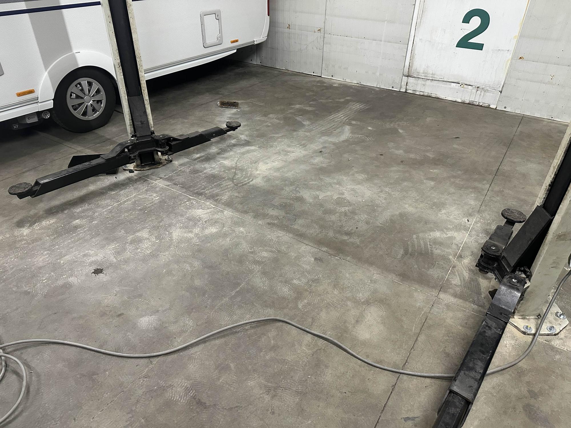

Nu ik de kolommen waterpas heb gezet +- 1 mm doet ie het weer niet.
Waterpas volgens jouw is niet hetzelfde als gelijkloop volgens de brug zelf.

Volgens de handleiding heb ik dit probleem dan:
4) PROBLEEM: Beide LED's knipperen afwisselend oranje/rood en de alarmzoemer klinkt
OORZAAK : De maximaal toegestane helling tussen de kolommen is overschreden
OPLOSSING : Het platform moet opnieuw worden gekalibreerd, verder gebruik is niet mogelijk.
Ik betwijfel het aangezien er zelfs nog een OUTWARD LEAN van 10 mm is toegestaan.

IN elke kolom zit een potmeter.
Als beide potmeter is dezelfde postsite staan en dezelfde waarde hebben dan is het volgens de aansturing in orde en gaan beide motor tegelijk lopen.
Dat is dan volgens de positie van de potmeter daarin is een klein verschil toegestaan.
Maar het kan dan toch nog zo zijn dat er volgens de waterpas geen gelijke hoogte is, en die gelijke hoogte moet je dan zelf goed maken.
In de brug helft zit schroefdraad en een moer. De moer kan losgemaakt worden van het schroefdraad. Als de moer los is dan kan je die verschuiven ten opzichte van het schroefdraad en zo de hoogte goed instellen. Omdat je nu de moer verschoven hebt tegen over het schroefdraad staat het schroefdraad zelf nog in dezelfde positie en de potmeters dus ook.
Ik hoop dat het nu duidelijk is.
Dus inderdaad opnieuw inleren.

Nu denk ik dat hij dat waterpas stellen heeft gedaan door bovenin 1 van de spindels te verdraaien. Dan staan ze optisch wel waterpas maar door het verdraaien klopt de potmeter positie niet meer.
Eerst moeten de potmeter posities weer gelijk gaan staan en daarna kan je de brug mechanische gelijkzetten waarbij de spindels niet mogen bewegen maar door de moer ten opzichte van de spindel te verplaatsen .

Vandaag eindelijk de tijd gehad om weer verder te zoeken. En MET een goed resultaat. Ik heb beide potmeters losgehaald van de hefbrug en doorgemeten. Bleek dat er een verschil van 1.43 kOHM zat. Ik heb nu beide potmeters op gelijke waardes gezet (3kHOM) en nu werkt hij. Regelt de control unit zelf dan de waardes? Zolang hij maar gelijk wordt gezet?
Het enigste probleem wat ik nu nog heb is dat hij niet laag genoeg wilt zakken. Ik kan er nog geen auto opzetten.
Iemand enig idee waar hem dat in kan zitten? Denken jullie dat ik daarvoor weer iets moet aanpassen bij de potmeters? Ik heb een foto toegevoegd van de laagste positie dat ik hem krijg.
vermoedelijk staan je potmeters nu op de laagste stand. oplossing zou zijn, beide potmeters loskoppelen van de as in deze stand!, en met de hand de spindel op de laagste stand draaien, dan weer potmeter aan spindel koppelen. en niet te laag, want anders kan de spindel vastlopen. dus als ie merkbaar zwaarder gaat 1 slag terug draaien en dan potmeters weer terug op de spindel zetten.
