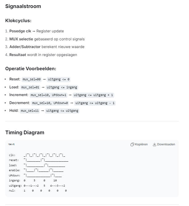

Als je ondersteuning wilt moet je eens een AI inschakelen.
Ik heb FE's tellerkwestie eens voorgelegd aan Deepseek en die kwam met verrassend duidelijke antwoorden en schematische ASCII tekeningen, als je het hem vraagt natuurlijk.
Ik ging de volledige tekst kopieren naar een file maar gans de opmaak ging verloren bij de weergave door een tekstverwerker.
In bijlage een paar screenkopies.
NB. ik volg het topic wel maar daar zal het bij blijven.
Vaak helpt het als je in de tekstverwerker het lettertype Courier selecteert. Je hebt een font nodig dat voor elke letter dezelfde breedte heeft.
Met Courier NEW werkt het ook maar gedeeltelijk, je krijgt wel de ASCII tekening juist maar de grijze achtergrond is weg en juist die achtergrond maakt het heel wat overzichtelijker.

AI vragen om HDL code te laten genereren daarmee leer je nog niets.
Synthetiseer de AI HDL code en dan maar hopen dat het werken gaat zonder verder hoeven na te denken...
Bobosje, MGP vraagt niet om de code te maken, maar om de code van free electron uit te leggen en/of te manipuleren. (Kennlijk denkt MGP in TTL blokjes, en vind het handiger om naar een blokjes-schema te kijken dan naar de verilog. Ieder z'n voorkeur. ).
Dat is prima en niks mis mee als je er maar het goede van leert en niet door AI op het verkeerde been wordt gezet. :)
