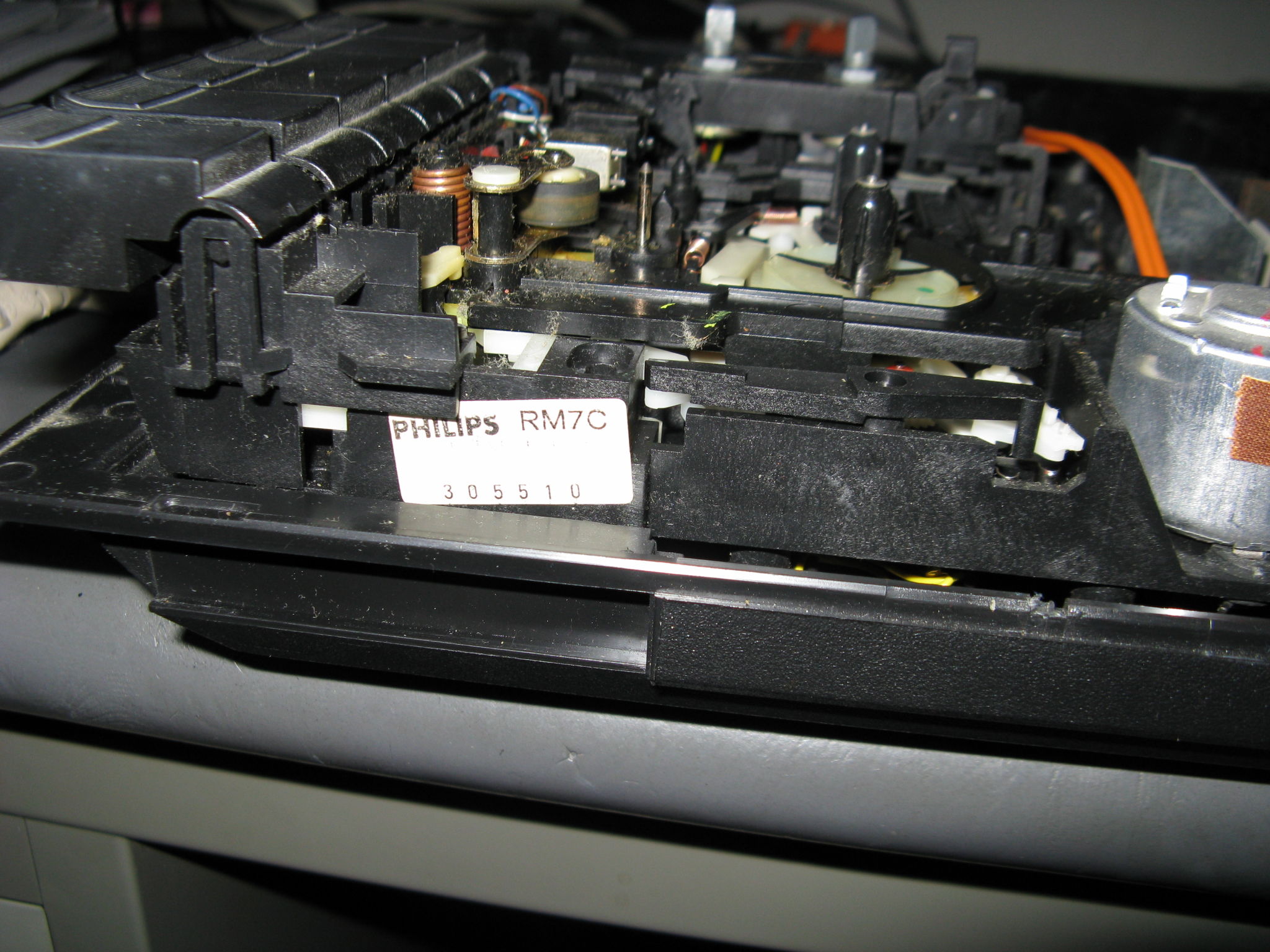

En nog wat fototjes van de binnenkant van een cassettespeler.
Het is de N2234 uit het vorige topic.
Op de print staat in het koper
3103 303 3000.5
8203 270 0368.4
En er onder schijnt nog iets door van
8203 270 03?8.2 waarbij de ? denk ik een 5 is en ik niet per se zeker ben over de laatste 8.
Verder mains 220 V en 14 en PR 8019 WD.
Het IC heeft als opdruk TCA 760B HSS1 (of HSSI?) 10 3W
(EDIT: dank 2n3553, gecorrigeerd!)
Op het loopwerk:
Philips RM7C
305510
In het plastic van het loopwerk K5.7
(en er is te zien dat 1 van de gele tandwielen wat gebitsproblemen heeft
helaas, helaas. Daardoor werkt doorspoelen van de tape niet meer)
Op de transformator een stickertje met 318 35691 2 WA 119

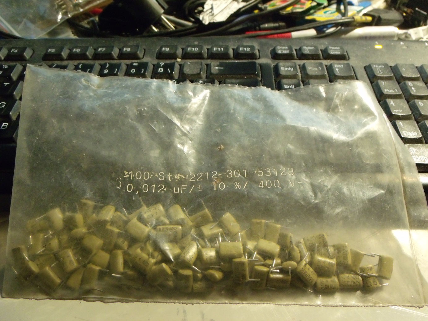

Misschien had je ze al gezien, maar er staan weer philipsnummerdingen bij de V&A:
Euro edge connectors 32x2 contacten, Op het doosje staat het Philips code nummer 2422 025 89285
Door hendrikw
En
2200u/40V elko's
een set van twee 2200u/40V Philips elko's type 222207117222 met bevestigingsbeugels, ex equipment
Door Fatbeard
Als de advertenties weg zijn zijn natuurlijk ook de nummers en de foto's weg, dus daarom hier even een screenshot.
