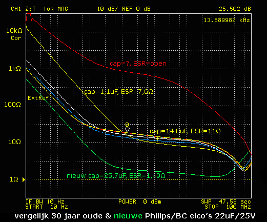

Ik kijk argwanend naar die kleine blauwe Philips elcootjes in je foto. In mijn ervaring zijn die bijna altijd uitgedroogd. Met name de 22uF.
Bij mijn reparatie van mijn PM6303 LCR meter waren ze allemaal slecht. (Het verhaal over die reparatie gaat nog een paar posts daaronder door)
Toen had ik m'n metingen van die 22uF/25V elcootjes bewaard:
Zoals je ziet hadden ze allen een kleinere capaciteit en een hogere ESR.
Dus, als je die generator nog eens open hebt, meet er eens een paar na...

Miedema: ik had een paar elco's gecheckt en die vond ik acceptabel. Achteraf gezien had ik beter een 100% controle kunnen doen. Misschien schroef ik het apparaat vanavond nog eens open om hem helemaal te checken. Want mij ervaringen ermee zijn ook niet echt goed te noemen....

Miedema, u had gelijk. Heb net alle elco's aan één zijde losgesoldeerd en doorgemeten. Er waren er 4 slecht: de hele dunne exemplaren van 1u/63V; alle andere elco's waren goed, waaronder ook de exemplaren die ik steekproefsgewijs had gecheckt. 3 hadden een ESR > 200 ohm, het 4e exemplaar een waarde van 80 ohm.
Dat zal me leren om steekproefsgewijs (en dan alleen de exemplaren die bij m'n PM3055 oscilloscoop problemen gaven) te controleren. 100%-controle is de enige goede actie. Ik wou me er eigenlijk met een Jantje-van-Leiden vanaf maken....
Voor toekomstige reparateurs van zo'n apparaat: het betreft C553 op board 1, en C505, C508 en C510 op board 2. Alle 1u/63V.

De nieuwe elco's zitten erin en het apparaat werkt weer (of beter: nog steeds....) naar behoren.
De reden dat de oude elco's, met hoge ESR, blijkbaar toch niet zo'n probleem waren is omdat ze eigenlijk allemaal in hoogohmige delen van het circuit zaten. Vandaar dat er veel tolerantie voor hogere ESR is. (in tegenstelling tot bijv. een schakelende voeding)
De vervangende elco's zijn gebruikte exemplaren, maar doorgemeten op ESR en capaciteit, en de beste uitgeselecteerd. Het valt op dat al m'n vervangers beduidend dikker waren dan de originelen.
Alle lichtblauwe philipsen met een beige seal aan het einde zijn rot.
