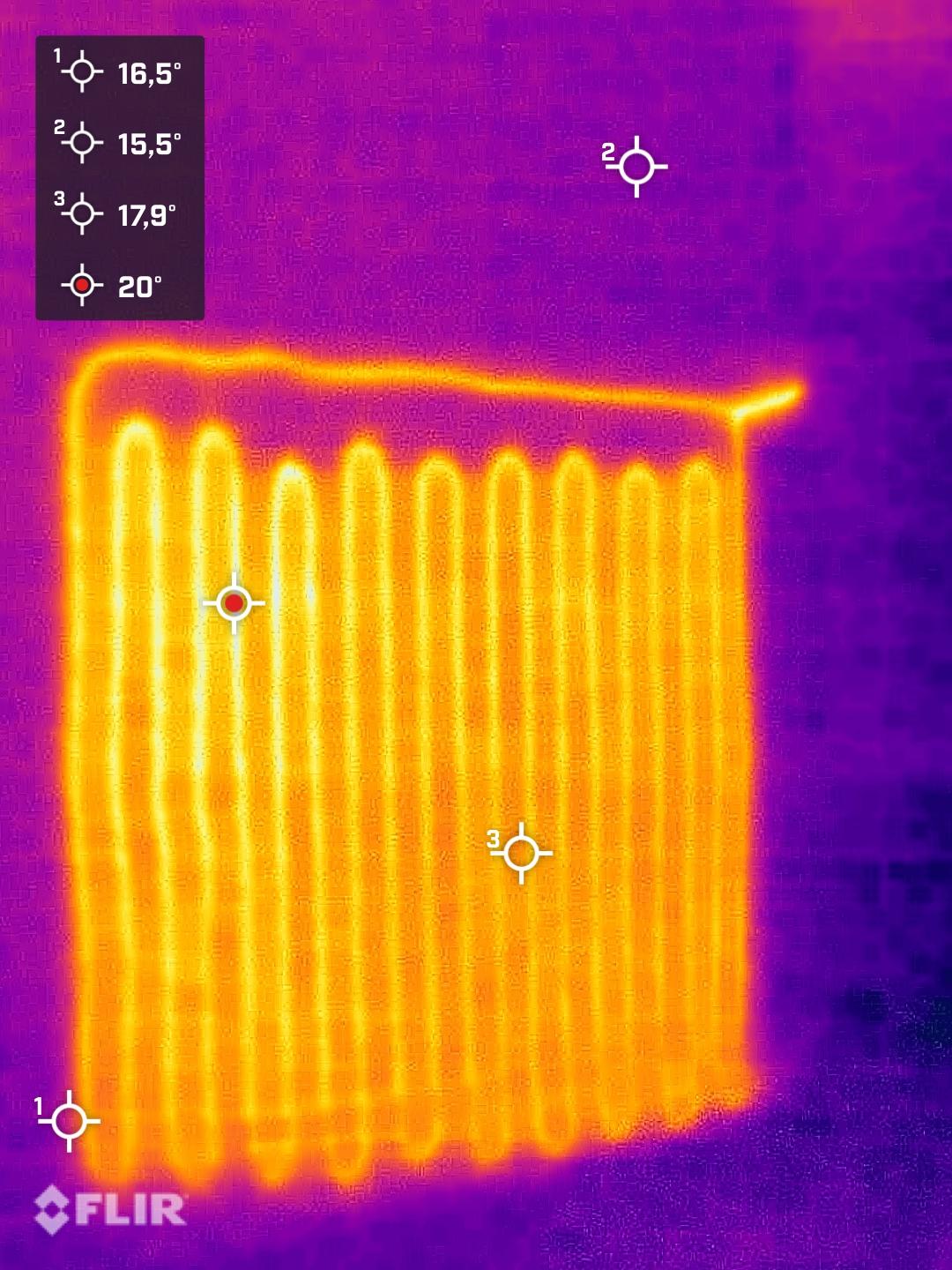

Inmiddels een paar foto's gemaakt de draad zit nu direct op de 230V aangesloten want het kastje met de regelaar is er tussenuit gehaald. Er zit hele goede isolatie rondom de weerstandsdraad. Moest echt moeite doen om dat eraf te krijgen bij het aansluiten van de kabel.
Flir zoekt zelf met de rode punt het warmste plekkie op
Deze oude deken heeft geen detectie draden o.i.d maar je moet er niet met een schaar in gaan peuren. Vermoedelijk is de deken een jaartje of 15 oud, een Kijkshop exemplaar.
