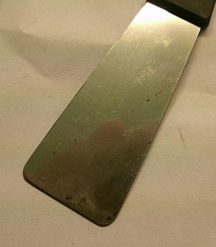

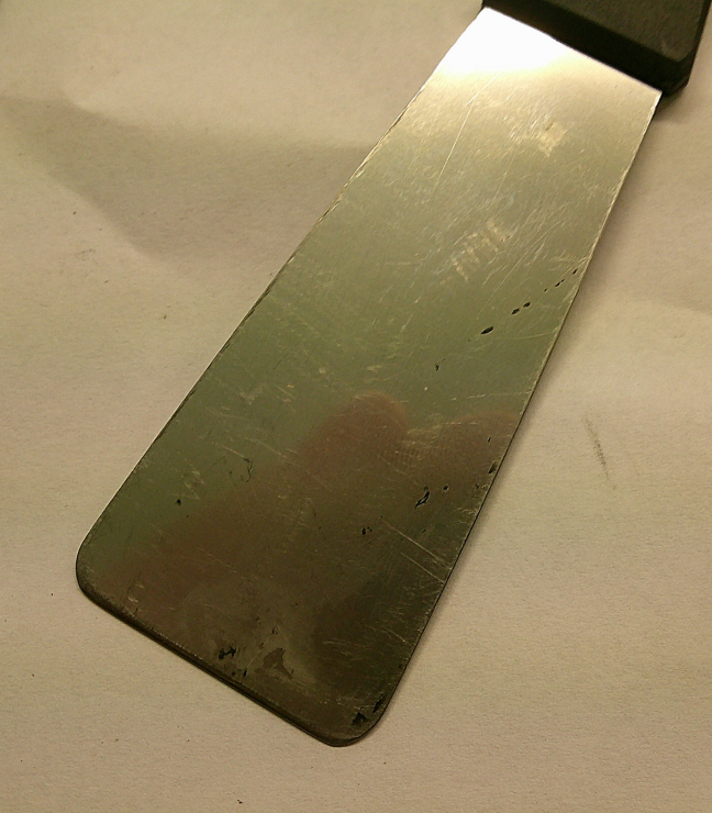

Japans plamuurmes wekt ook goed (desnoods aan bovenzijde iets afslijpen met een wetsteen)
Op donderdag 2 juli 2026 11:33:29 schreef Arco:

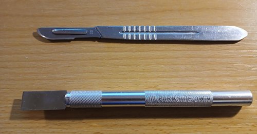

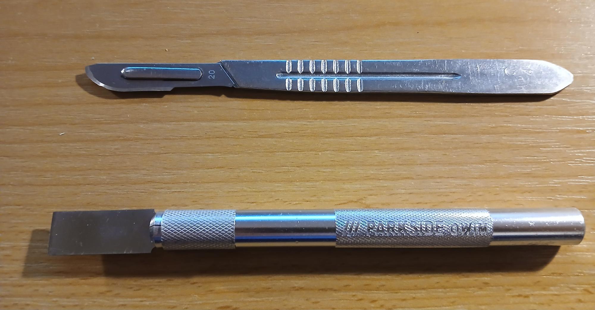

Ik gebruik een scalpel (vlijmscherp) en een rechthoekig eveneens vlijmscherp mesje.
Maar du moment dat je hem een beetje scheef houdt, snijdt hij in de coating van de bouwplaat.
Vandaag weer wat dingetjes geprint, maar na afkoelen is het filament "een" geworden met de plaat en vormen ze een onlosmakelijk duo..
En dan wordt het "opereren".
Dat is niet goed. Een ontwerp moet makkelijk los kunnen komen. De kans is groot omdat de plaat is beschadigd, op die plek nu altijd het ontwerp vast zit.

Met een scalpel moet je eigenlijk ook niet wrikken, die mesjes zijn hard en kunnen uit elkaar spatten.

Ik heb van een stevig plammuurmes met schuurpapier de hoeken afgerond. Voor de hechting gebruik ik blauw schilderstape, of kapton wanneer de onderkant glad moet zijn. De print compleet laten afkoelen, en dan met het plamuurmes-handvat voorzichtig tegen de print aantikken. Vaak is dat voldoende. Bij grote prints is het soms nodig om met een scalpelmes een printhoek op te tillen, en dan met het plamuurmes eronder de print lossteken.
Zoals gezegd, Japans plamuurmes is het handigst... (sterk, dun, en soepel, hoeken afronden is inderdaad een goed idee)
Volgens mij komt de creality printer met zo'n plamuurmesje.
Dat is gestanst uit een grotere plaat en de randjes zijn te ruw. Even schuren en evt proberen iets scherper te maken en je hebt een prima tooltje.
Edit: Met scherper bedoel ik dan dat het uiteinde iets dunner wordt dus dat je hem beter onder je print kan krijgen dan wanneer ie zoals "standaard" tot op het randje 0.5mm dik is.
