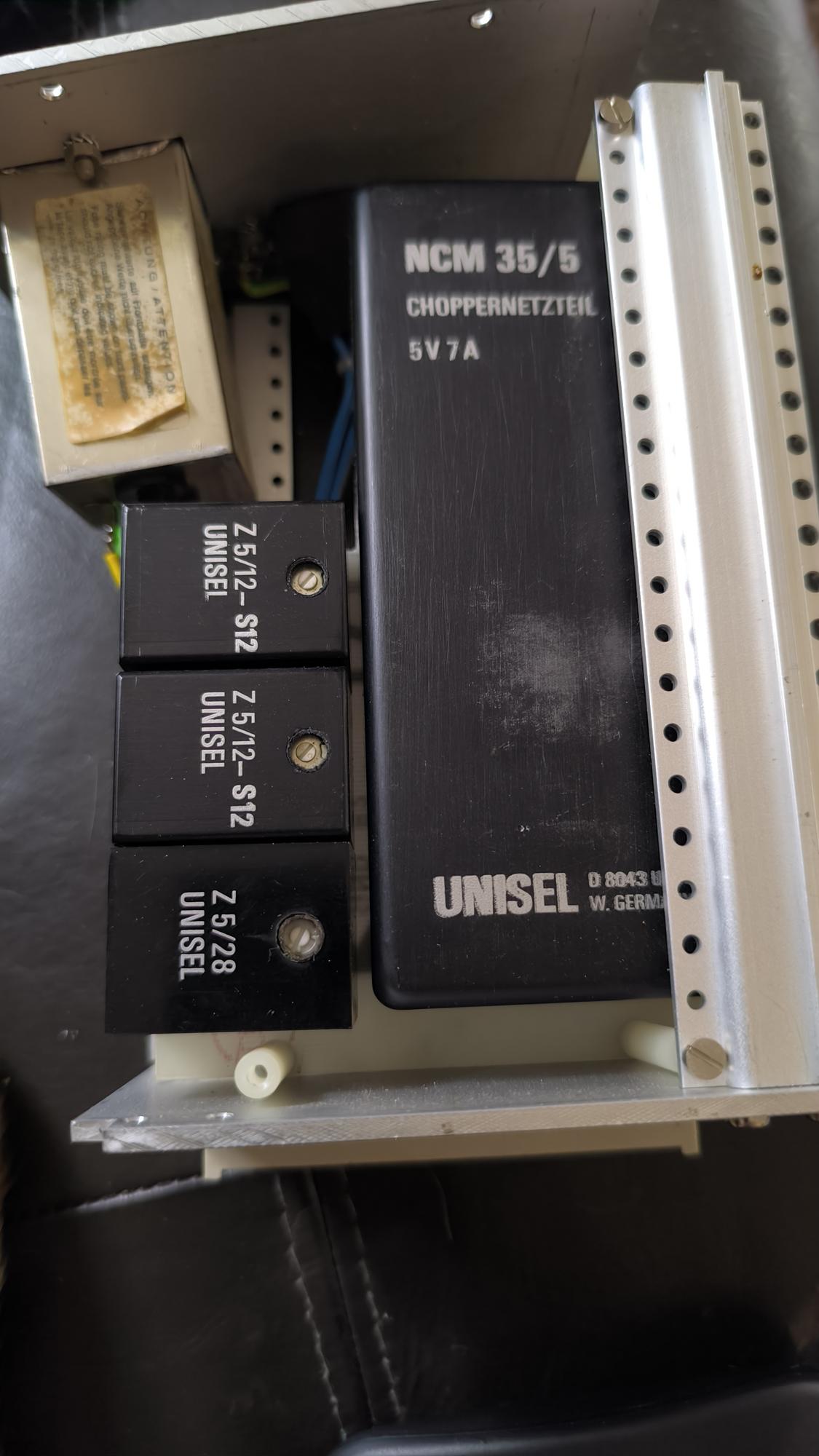

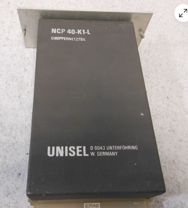

Op zondag 26 juli 2026 11:17:22 schreef henri62:
Lijkt een foto van Ebay? Heb je zo'n ding thuis liggen?
Ja een paar, zal zo een foto maken
henri62
Ook de binnenkant, dan kun je zien wanneer die dingen ooit gemaakt zijn ahv de datum codes. Dan weet je ook of er een kans is dat er ooit een website van hun geweest is (denk het niet, zal wel voor 1990 zijn).
Op zondag 26 juli 2026 09:51:54 schreef bprosman:
"Unisel Germany chopper netzteil" modulen.
Ik zou denken dat de vertaling "Schakelende voeding" is.
Kan je dan niet op de achterkant iets vinden als "24VDC 4A"?
Deze club denkt aan unisel voedingen te kunnen komen... (en heeft z'n https certificaat vergeten te vernieuwen. ) .
[Bericht gewijzigd door rew op (25%)]
henri62
Op zondag 26 juli 2026 11:21:29 schreef henri62:
Binnenkant is er niet, ingegoten blokken. 35/5 llijkt 35 Watt, 5V.
De 5/12 lijkt 12V , dat zou met deze logica 5 Watt, 400mA zijn
