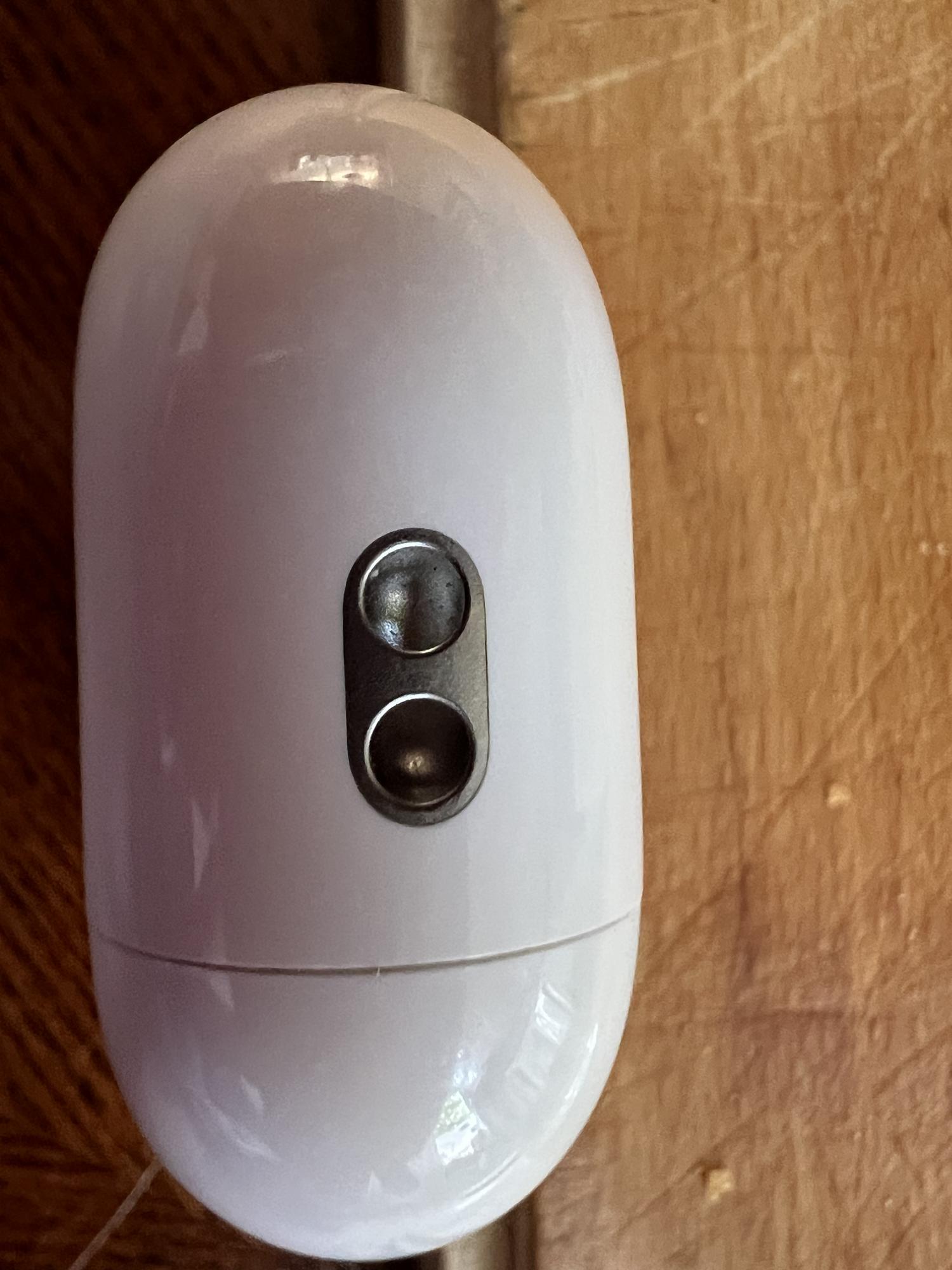

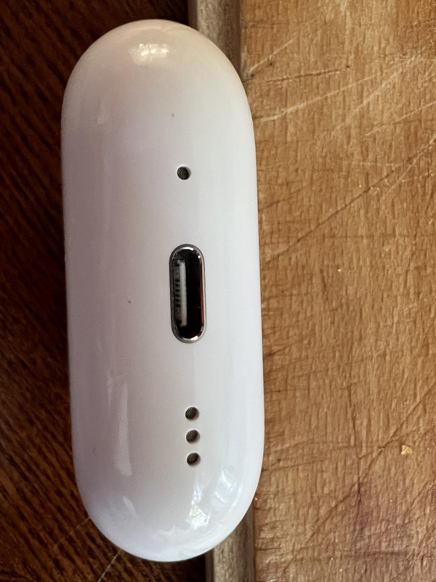

Draadloze en USB lader voor ANC oordoppen van Apple, het laatste model. Ik kan nergens vinden waar die 2 metalen(?) gaatjes voor dienen. Iemand?
edit: er schijnt een draagtouwtje in te kunnen. Ook weer opgelost :-)

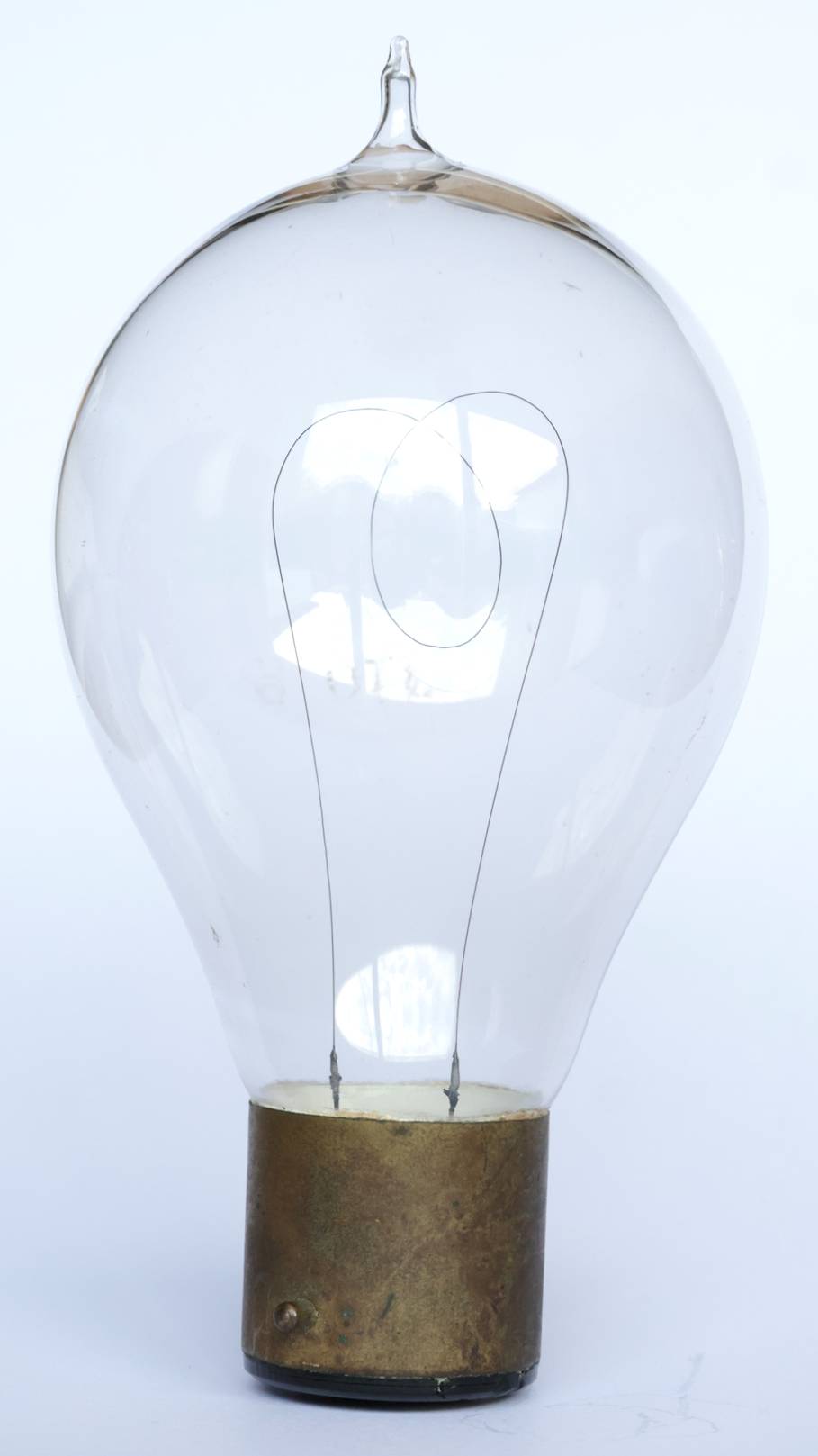

Weet iemand van welk merk deze lamp is, en wanneer hij gemaakt is? De vorige eigenaar kan ik het niet meer vragen.
Gegevens van deze gloeilamp:
  • weerstand tussen contacten: 800Ω
  • diameter ballon: 52 mm
  • totale hoogte: 97 mm
  • diameter bajonetfitting: 22 mm; twee pennetjes van 3mm lang en 2,1 mm dik
Ik had de lamp neergezet op de voet. De gloeidraad leek onzichtbaar (schrik!) omdat hij snel en lang natrilde, een paar minuten.
Dat is een kooldraad gloeilamp Dat trillen is ee eigenscahp daarvan. Zéér kwetsbaar. Het beste is ze op verlaagsde spanning te laten branden.

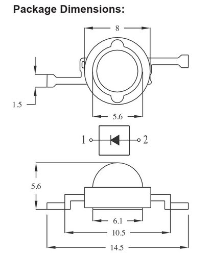

Hoe heet de 'gullwing' achtige led behuizing van 1W/3W leds?
Meeste datasheets geven het helemaal geen naam, sommige 'Emiter type'

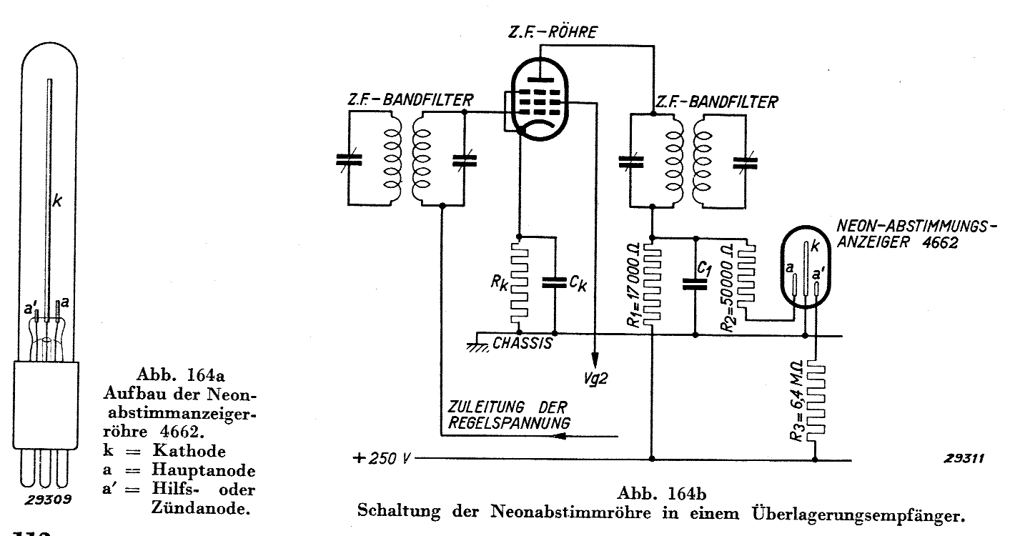

Op donderdag 18 juni 2026 20:30:18 schreef maartenbakker:

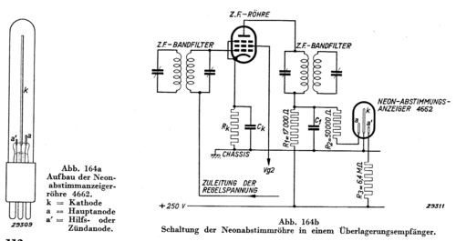

De buiscode bevestigt dat het om een 4662 gaat. Revisie 4. Productie Heerlen, februari 1959.
Hoe stuur je zoiets aan? De datasheet noemt een ontsteekspanning en een stroom, en een lagere stroom voor de hulpelectrode, dus ik denk 2 weerstandjes. Is 1 variërende spanning genoeg of is er daarnaast een vaste spanning nodig?
(Ik zag ‘m hier, dacht “oeh, mooi, vast nergens te vinden”. En kreeg er vervolgens een. Die wil ik natuurlijk aansturen. Hij past ook mooi in het neonixiedekatrontopic…)
Edit:
Idd, een vaste spanning nodig en een variabele. En 2 weerstandjes.
Op maandag 29 juni 2026 22:48:51 schreef Alex P:
Ik had deze even gemist...
Wat een schatje is dat lampje!
Gelukkig nog heel.
Zeldzaam is ie zeker, Philips heeft iets dergelijks gemaakt rond 1892 maar Edison ook.
Zet hem ook even in "ons" lampendraadje.
Daar hoort die mooie lamp bij!

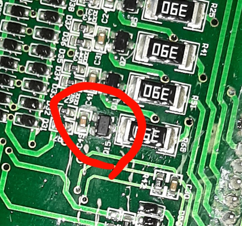

Ik zoek informatie/ datasheet van dit SOT32 IC met 3 pootjes en opschrift A24C.
Dit maakt deel uit van een fietsaccu BMC balanceer circuit.
Waarschijnlijk iets van een low voltage detector.
Is geen SOT32 maar een SOT23...
Er zijn er diverse die in aanmerking komen: https://smd.yooneed.one/code4132.html
[Bericht gewijzigd door Arco op (57%)]
Top Arco,
link ook gelijk opgeslagen, Daar heb je wat aan.

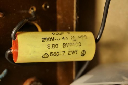

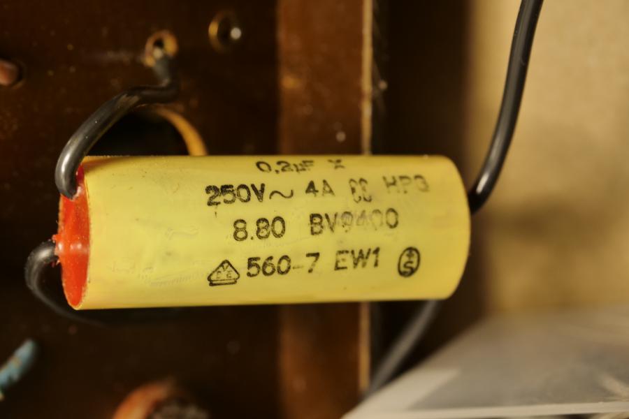

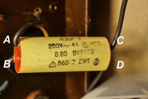

Dit ding... Pakweg 45 mm lang en 15 mm diameter, met 4 draden, twee onder, twee boven.
Ik dacht eerst aan zo'n twee-traps netfilter (condensator parallel aan de draden, common-mode spoel en daarna weer een condensator parallel (is dat dan niet 3-traps eigenlijk? Nou ja, maakt het uit).
Maar er staat overduidelijk niets op dat op een spoel van het een of ander wijst. Ik heb sinds kort een LCR-meter die ook prima zeer lage weerstanden kan meten en ik meet net 60 milli-Ohm tussen de 1 bovenste en 1 onderste draad. Tussen twee onderste of twee bovenste draden meet ik 360 nF capaciteit. Ik ga er dus sowieso vanuit dat het ding gaar is.
Op basis van de opdruk zeg ik: X-klasse condensator van 0,2 uF met een maximale werkspanning van 250 Volt.
Maar die 4 Ampère kan ik niet verklaren. Als het is wat ik denk dat het is (gewoon een condensator met 4 draden om het inbouwen makkelijker te maken) kan ik me voorstellen dat er een grens aan de draaddikte gesteld wordt.
Het ding zit als ingangsfilter in een violet wand. (ik ben geen verzamelaar, maar de geïoniseerde gassen bochtjes zien maken in die elektrodes vind ik megacool)
Kan iemand me iets meer duidelijkheid verschaffen wat dit is (zodat ik een vervanger kan vinden?)

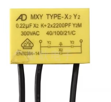

Meestal een X en 2Y condensatoren, zoiets:
Maar als het enkel condensatoren zijn, waar slaat dan die "4A" op?
Zou het kunnen een compleet filter zijn, met X1 en X2 en L allemaal gezellig in een enkel doosje?
@ Arco: kan, maar het ding heeft geen aansluiting voor aarde.
Ook verwacht ik dat het er op staat, zoals ik dat van dat soort filters inderdaad ken, net zoals wanneer er spoelen in zitten dat er dan vaak op staat als iets als 2x4700 pF + 2x100 uH (volledig uit de lucht gegrepen waardes, het gaat om het idee)
Waarom ik twijfel aan een spoel in dat ding is het feit dat de weerstand zo enorm laag is: nu is het netspanning > het gele ding > common mode spoel > X2 C.
Meet ik de DC-weerstand met de LCR meter van 1 wikkeling van die common mode spoel, dan is die iets van 16 keer zo hoog. Dat is voor mij, naast het ontbreken van een opdruk, reden om aan te nemen dat er géén spoel in dat gele ding zit.
Staat er geen merk op? (buiten beeld?)
Nope, dit is het ;) (Ik ken deze rubriek goed genoeg om te weten wat de wensen zijn ;) )
[Paulinha_B] Maar als het enkel condensatoren zijn, waar slaat dan die "4A" op?
Condensators hebben ook een ripple-current rating. Misschien dat dat hier bedoeld wordt met die 4A?
Ik denk gewoon een doorvoer C. Even uitzoeken hoe het aangesloten is, dan weet je waarschijnlijk genoeg.
4A zou dan de rating kunnen zijn van de doorvoer draad.
[Bericht gewijzigd door henri62 op (22%)]
Neem aan dat ontstoor-condensator bedoeld wordt?
Doorvoer-condensators zien er meestal anders uit :)
Hoe het aangesloten is heb ik al verteld geloof ik ;) , maar anders nog een keer ter duidelijkheid ;) :
Tussen A en B, A-D, C-D en B-C meet ik altijd 360 nF.
Maar meet ik A-C óf B-D, dan meet ik 60 milli-ohm (zeg maar gerust kortsluiting).
Een wikkeling van de common-mode spoel die ook in de violet wand zit, meet 16 keer zo hoog met 960 milli-Ohm. Daarom vermoed ik dat er in de mijne dus geen spoel zit.
Ah ok - dat verduidelijkt veel :)
Zit dus waarschijnlijk ook minstens twee spoeltjes in de behuizing; daarvan zal de rating dan 4A zijn.
Als er geen spoelen in de behuizing zaten dan zouden er ook geen 4 draden nodig zijn.... dan zouden twee hebben volstaan.
Wat er niet op staat zit er meestal niet in. Ik denk dus dat het louter een X2 condensator is.
4A is de waarde waarboven de interne folieverbindingen smelten. Mogelijk ook bedoeld als een soort fail-safe mechanisme. Als de condensator doorslaat, stopt het apparaat.
[Bericht gewijzigd door maartenbakker op (25%)]
