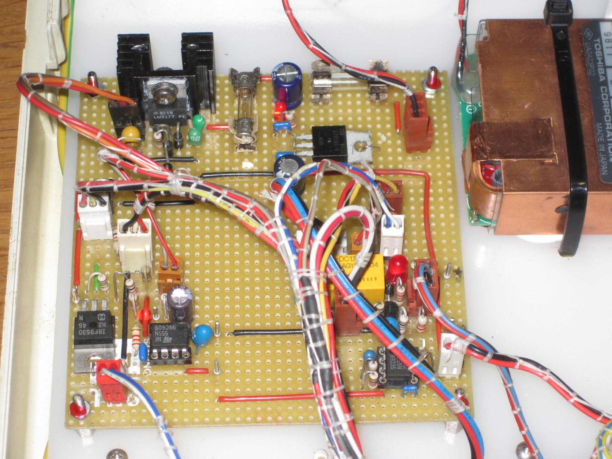

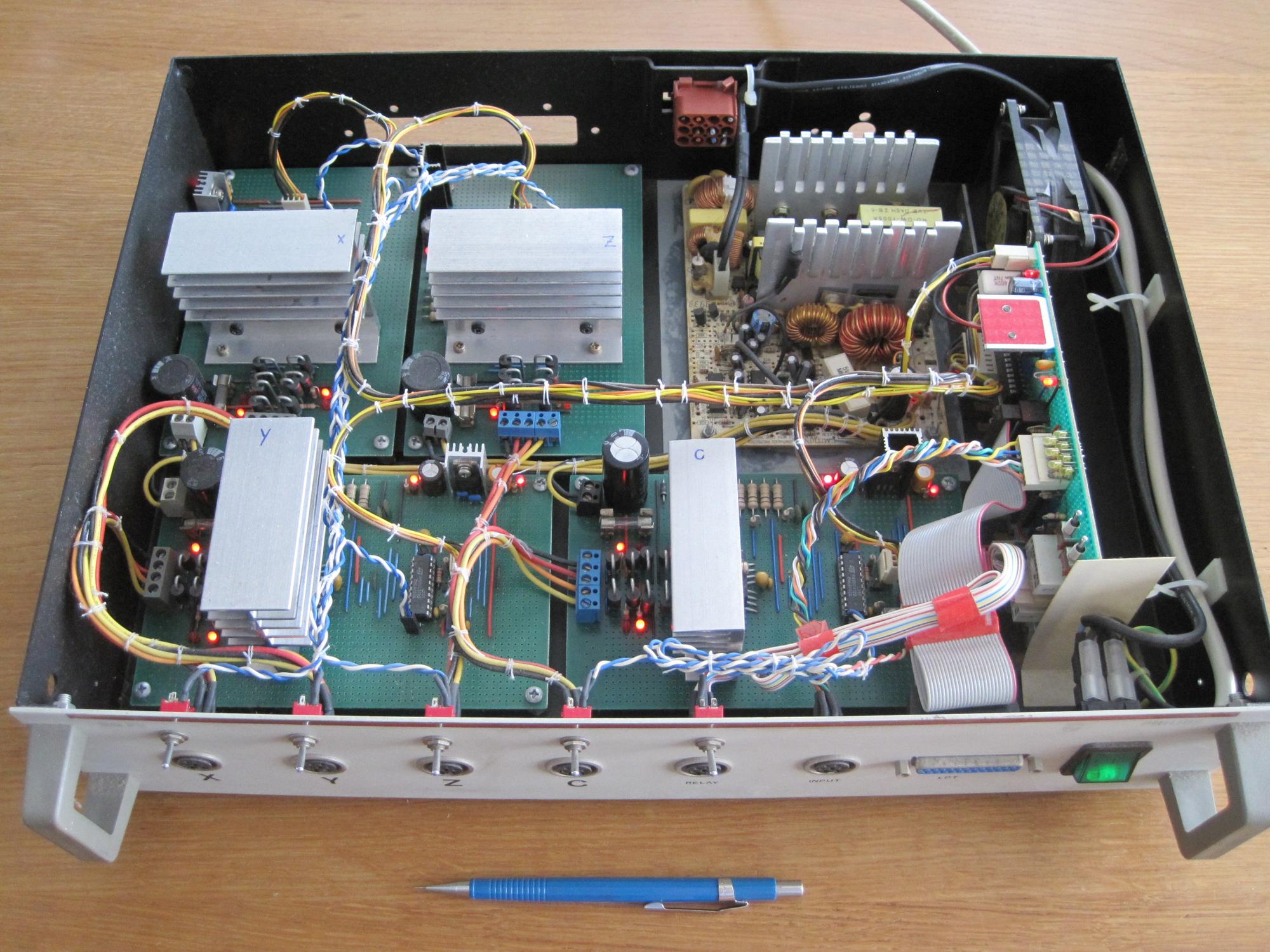

De link bekeken en dat ziet er strak uit, ik doe het veel slordiger, kastje dicht poppetje gezien.

Mijn manier van opbouw op gaatjes print is denk ik wel bekend, ik doe dat zo goed mogelijk zoals ik het schema teken.
Aan de onderzijde van de print zie je bij mij nooit draden spaghetti, ik besteed aardig wat tijd aan hoe ik de schakeling ga opbouwen op het gaatjes printje.
Niet alles kan natuurlijk, regelmatig heb ik draadbrugjes in drie niveau's aan de bovenzijde, soms met een kousje er om heen voor de isolatie.
Vero stripboad de blauw nogal dure versie heb ik zeer veel schakelingen op gebouwd.
Ook dat moet je leren, vooral koperstripjes onderbreken waar geen verbindingen meer aan nodig zijn.
Denk b.v. een opamp die je monteerd en je de -ingang je de strip on-onderbroken laat als je de meestal twee weerstanden gemonteerd hebt, die extra lengte strip is een mooie antenne en natuurlijk condensator.
Ik heb veel inzicht gekregen door de schakelingen op Veroboard te bouwen betreffende allerlij paracitaire eigenschappen.
