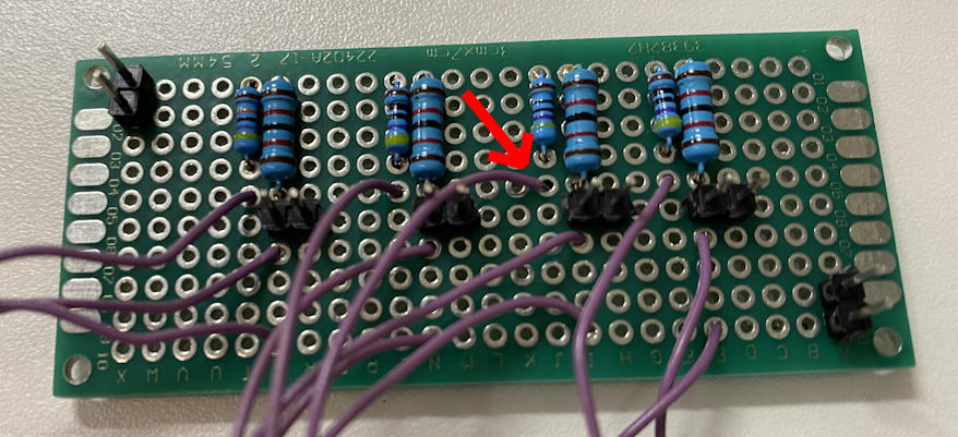

de tin vloeit makkelijk genoeg, maar zodra ik de bout wegneem, stort het kleine bergje rond de gesoldeerde pin in, en ploft in elkaar als een mislukte cake (bovenste pijltje)
Diameter doorgemetaliseerde gaten te groot
als ik pootjes ombuig om componenten met elkaar te verbinden en ik buig deze over een leeg gaatje heen en ik soldeer deze vast op het gaatje, dan druipt de tin door het gat alsof het water is (overige pijltjes)
Diameter doorgemetaliseerde gaten te groot voor de draaddiameter van het component
wil ik twee eilandjes met elkaar verbinden, dan weigert de tin samen te smelten
Afstand tussen 2 pads te groot
vanavond bleef ik koppig tin bijvoegen en onder m'n bord plofte er een heuse knikker tin neer - eilandjes nog steeds niet verbonden, en de tin dreef in een soort bruine smurrie (lange verbinding bovenaan)
Afstand tussen 2 pads te groot.

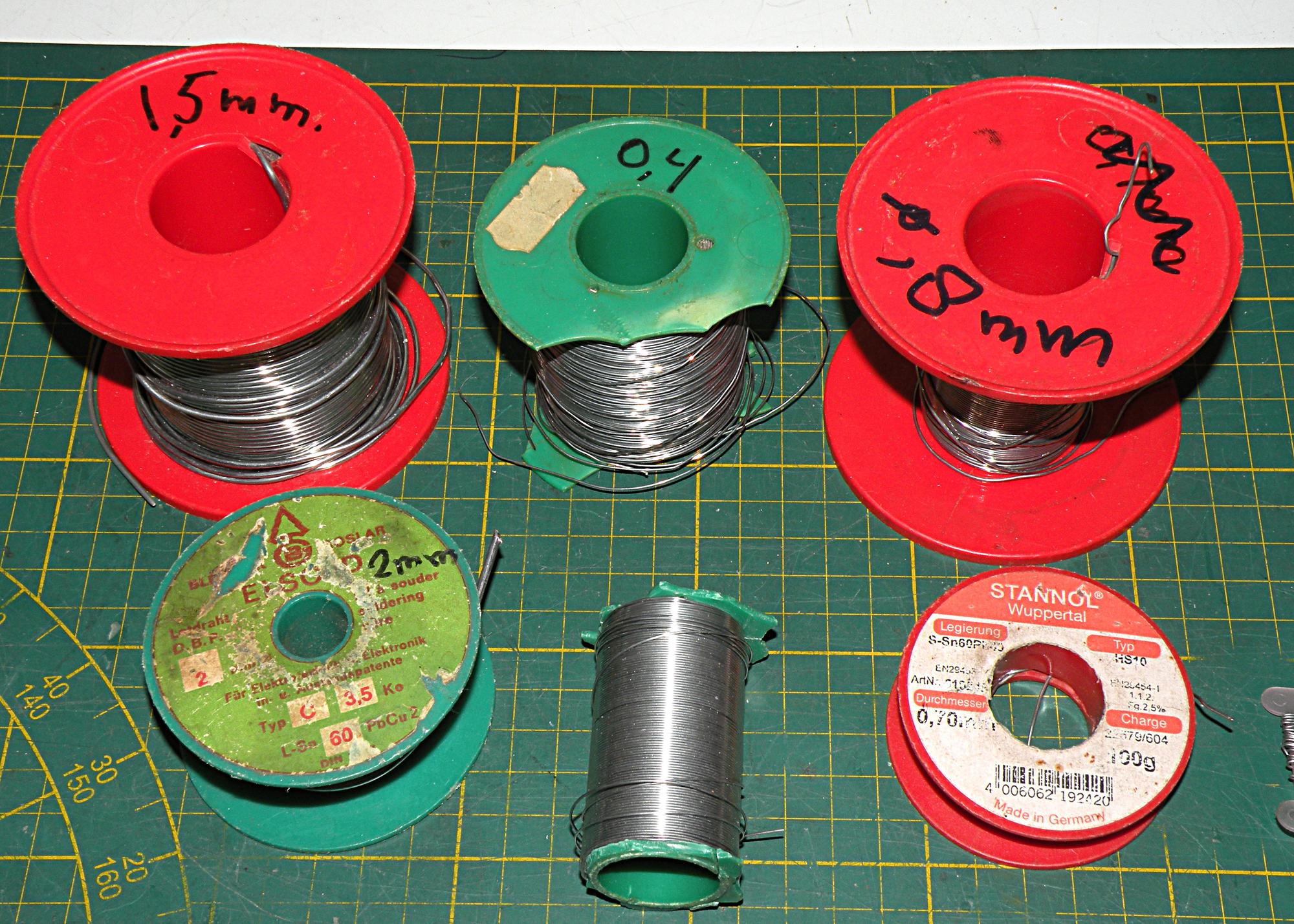

Veel tin is veel vloeimiddel en dus veel residu of bruine smurrie.

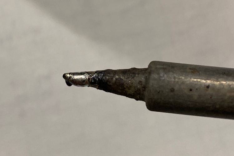

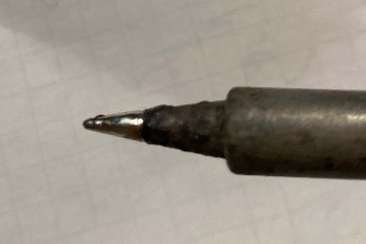

Ook heb ik een aantal foto's gemaakt van m'n soldeertip... en 'k moet zelf zeggen dat ik geschrokken ben nu ik de macrofoto's op PC aan het knippen was! Denk dat het tijd is om een nieuwe punt te plaatsen.
Punt voor het solderen:
Tijdens het solderen:
Na het solderen:
De foto's zijn niet superscherp, het was niet zo handig bout en phone en extra lampje samen vast te houden
Die zwarte smurrie voorbij de punt had ik al vermeld, maar op de foto (voor) zie ik dit nu ook duidelijk in de tin zitten, dat zal ook niet echt bevorderlijk zijn.

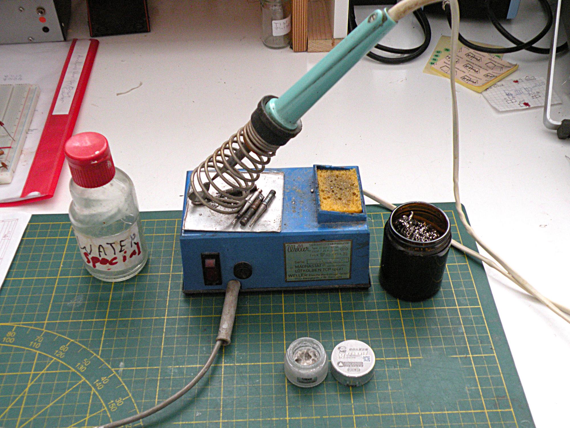

De zwarte prut op je punt is verkoolde flux. Afvegen aan een sponsje kan helpen. Ik prefereer tegenwoordig zo'n koperkrullen ding.
De koperkrullen werken eigenlijk te goed: je moet niet je bout na het schoonmaken onvertind een tijdje aan laten staan terwijl je de volgende verbinding gaat prepareren. (laat staan klaar zijn en vergeten hem uit te zetten).

Die soldeerpunt is alleen vuil maar niet aangevreten en hoeft dus niet direct vervangen te worden.
Met een groffe RVS pannenspons is dat te verbeteren, zonodig afwisselend met een natte doek/spons: die afkoeling door het water veroorzaakt een kleine thermische schok, waardoor de vervuiling sneller loslaat. Gedemineraliseerd water is het beste, dat laat geen kalk achter.
Ik haal de punt voor elke las eerst kort over een natte spons en dan over de groffe metaalspons om alle eventueel nog aanwezige tin en oxiden van de punt te halen, na het solderen ook zodat de punt schoon weggezet wordt. Dat laatste is belangrijker dan je denkt...
Sommige oudere tinsoorten hebben een overdaad aan flux wat zelfs bij lagere temperaturen tot bruine resten leidt, dat is de kleur van de flux.
Soldeert wel makkelijk maar achteraf schoonmaken is wel aan de orde: die fluxresten zijn hygrosopisch en kunnen over langere tijd de verbindingen aanvreten.

Die soldeerpunt is alleen vuil maar niet aangevreten en hoeft dus niet direct vervangen te worden.Met een groffe RVS pannenspons is dat te verbeteren, zonodig afwisselend met een natte doek/spons: die afkoeling door het water veroorzaakt een kleine thermische schok, waardoor de vervuiling sneller loslaat. Gedemineraliseerd water is het beste, dat laat geen kalk achter.
Ga ik zeker proberen - als ik al een natte spons gebruikte (vroeger), dan gebruikte ik gewoon kraanwater. Nooit bij de kalk stilgestaan.

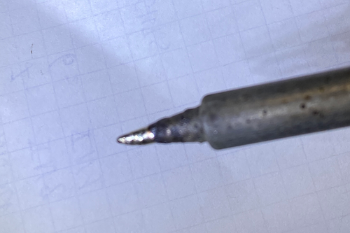

Punt ziet er inderdaad behoorlijk vertind uit. Wel wat resten verbrande flux, maar dat is zo verwijderd.
Ik maak de punt altijd even schoon tussen duim en wijsvinger voordat ik de eigenlijke soldeerverbinding maak. Dat werkt het makkelijkst en het snelste voor mij, maar nu ik lees wat ik zojuist schreef is dat misschien toch geen goed advies om aan anderen te geven
Heb hier ook een oud droog doekje liggen waar ik soms de punt even aan afveeg, of aan een stukje papier dat ik hier altijd als onderlegger/notitiemateriaal gebruik.
(Roestvast) staalwol is waarschijnlijk te hard voor de plating van de punt en slecht voor de levensduur, vermoed ik. Koper is veel zachter.

Voordat ik onderdelen op die print ga solderen test ik of een baantje geen verbinding maakt met naastliggende baantjes.

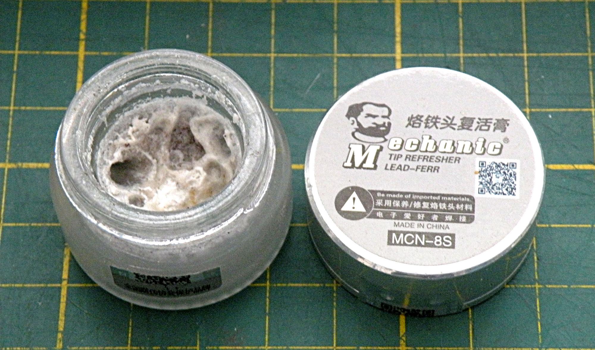

Is hier al meermaals op het forum langs gekomen, de weller tip activator is een echte verademing voor je soldeerpunten en verlengt de levensduur aanzienlijk.
Ik heb 30+ jaar geleden wel eens een salmiaksteen gekocht, maar die is ook altijd ongebruikt gebleven.
Hoe vergelijkt die Weller tip-cleaner zich met een salmiaksteen?
't is geen tip cleaner, maar activator.
Als je je tip te goed schoonmaakt dan blijft er ineens niets meer aan plakken. zoals bij het leidenfrost effect krijg je balletjes tin die overal heengaan behalve aan de bout blijven hangen.
Tip activator zorgt dat er weer een laagje ontstaat waar de boel wel aan blijft plakken.
(zonder dat plakken is er ook altijd slecht thermisch contact en gaat het solderen voor geen meter).

Ik gebruik al jaren sponsjes met gedemineraliseerd water, soms de RVS pannenspons (koper is denk ik beter/zachter voor de punten) en zo nu en dan een "tip refresher".
En wanneer ik klaar ben met solderen maak ik de punt schoon en hang er dan nog snel "wat" soldeer aan vóór ik 'm uitzet.
