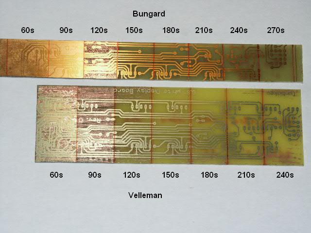

Turbokeu
Op 29 december 2006 21:27:06 schreef Technojunk:
Vraagje:
Als ik ets komen er soms alemaal "spikkels" puntjes op mijn printplaat,
dit gaat er haast ook niet af aleen na een uur etsen.. soms heb ik dit..
Heb ik ook met die f*****g Velleman PCB troep (met de witte beschermfolie):
Met de Velleman PCB blijven die spikkels bij mij zelfs nog na 240 seconden belichting.
Met de Bungard PCB is alles perfect tusen 180 en 240 seconden, géén spikkeltjes.
Oplossing: gebruik Bungard PCB sheet!
