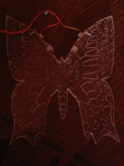

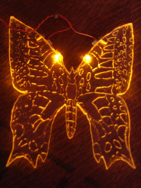

Dit project heb ik al een tijd geleden gemaakt, was een verjaardagcadeautje voor mijn moeder. Is niet heel elektronisch, maar ik wil het toch graag laten zien:
Aan:
http://www.uploadarchief.net/files/download/Vlinder1.jpg
Uit:
http://www.uploadarchief.net/files/download/Vlinder0.jpg
hoe heb je het gemaakt. ziet er wel leuk uit
;d
Leuke reacties!
Het is gemaakt van een behoorlijk dik stuk plexiglas (+- 7mm). Ooit eens bij de kringloopwinkel gekocht als een soort van muurplank, het is dus geen "echt" plexi. Eerst een leuk plaatje zoeken van een vlinder (geschikte plaatjes voor dit werk kun je vinden als je op "kleurplaat" zoekt), dat printen en erop plakken (geen watervaste lijm gebruiken), dan met mijn ferm-dremel (die inmiddels door een echte dremel vervangen is) de binnenlijntjes doend ik heb als graveerstift een spijker zonder kop gebruikt omdat ik niet zo'n fijne graveerstift had. Daarna heb ik het uitgezaagd met de decoupeerzaag met een metaalzaag erin, maar dat ging eerst niet goed, het plexi ging smelten en werd lelijk bruin. Daarom heb ik de decoupeeerzaag vertraagd met een diode. (Heb ik nog een topic over gehad.) Ik had de zaag op een soort zaagtafel gemaakt, gewoon een stuk hout met lijmklemmen aan de werkbank gemaakt, gat erin voor de zaag, 2 gaten voor bouten erin(er zitten gaten met schroefdraad in mijn zaag) en zagen maar. Toen dat klaar was heb ik het papier met de lijm er gewoon onder de kraan vanaf geweekt. Daarna 2 gaten boren voor de ledjes (metaalboor nemen), wat een rotwerkje was omdat ik naast het gat aan beide kanten minder dan 1mm over had, 5mm ledjes en 7mm dik plexi...
Daarna de ledjes erin lijmen (ik heb 120 graden leds gebruikt) en dan de pootjes van de ledjes samen met de aanstluitkabels in een adereindhuls met een ringetje eraan geklemd, en dat heb ik dan weer aan de vlinder geschroefd. Dan de aansluitbakels "twisten" m.b.v. de accuboor, dan de weerstand+een aansluitbus voor een adaptor in een klein iets (in mijn geval een zilver gemaakte pvc-buis) stoppen. Adaptor eraan en branden maar!

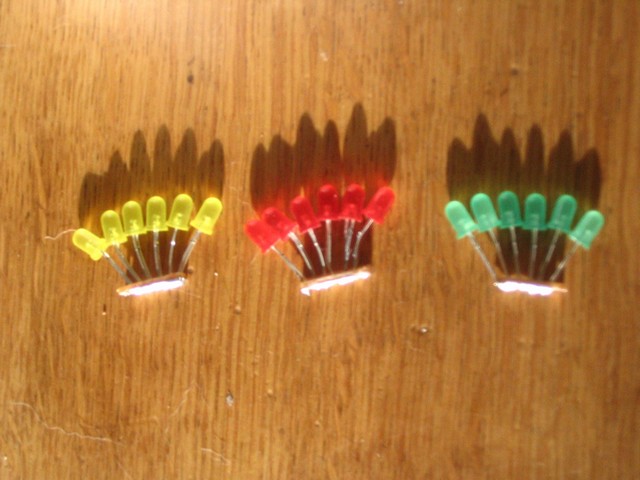

Ik heb nog een klein projectje:
http://www.uploadarchief.net/files/download/Led-bogen0.jpg
Zijn LED-boogjes, worden een onderdeel van een groot project (sfeer- en bureauverlichting in mijn kamer), maar daar horen jullie later meer over, moet eerst nog even een bestelling uit China (Mogen jullie raden waar ik besteld heb...) binnenkomen, duurt +-2 weken. Heb ze ook gemaakt om mijn soldeerstation in te wijden :) Op de print is nog ruimte voor een weerstand, die moet er nog in.
