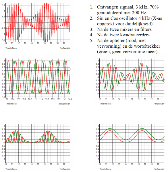

@FET: het leuke aan het principe is dat je helemaal geen MF nodig hebt, het high pass filter van de I en Q bepalen de complete bandbreedte. Een simpel RC-netwerkje, da's alles. Als het goed is heeft mn ADC één of ander sampling-rate-afhankelijk-high-pass-filter ingebouwd zitten, zodat de bandbreedte mooi meeschuift met de clocksnelheid van de microcontroller. Heb je meteen mooie continue bandbreedteregeling.
Nouja, tot zover mijn dromen
En dan nu nog even 2 tentamentjes voor morgen leren..
edit: @FET, ja, da's idd de theorie. Maar de mixers zijn natuurlijk niet ideaal enzo, verder zullen de oscillatorsignalen ook niet perfect 90 graden van elkaar liggen. (gelukkig is dat niet zo heel kritisch). En nog zo wat van die dingen.
@RD12tf: Voor mij was de methode ook nieuw, totdat ik m zelf bedacht... Blijken een paar van die klote-amerikanen m al in een chippie te hebben gestoken
De bandbreedte is tweemaal je LPF (niet HPF), dat klopt. Maar een simpel RC'tje is niet genoeg! De flanksteilheid moet nu daar vandaan komen.
Je middenfrequentie is hier niet letterlijk nul, hij is laag en onbekend (afhankelijk van het precieze frequentieverschil tussen signaal en oscillator).

Jouw systeem wordt bij ons gebruikt in de monitorontvangers die de bakens bewaken. Dit is de manier waarop de amplitude gemeten wordt, en de modulatiediepte. Hij is snel en nauwkeurig, vandaar.
(erg flauw: wij gebruiken die worteltrekker óók niet, want er wordt toch rekenkundig verder gewerkt met de uitkomst van de opteller

@sparkman: Zo eenvoudig zal dat niet gaan. Je zal moeten mixen met iets van constante amplitude.
In principe zou het schakelen met 3kHz (bij ontvangst van 3MHz) ook wel kunnen, maar dat levert superweinig signaal op. Je zit dan op 1000e harmonischen van je onderbreker te detecteren. Tja, dat schiet natuurlijk niet op.
Met die methode van jou zou je het eerst nog eens moeten afzwakken naar een signaal van constante amplitude, en dat dan weer in een resonantiekring stoppen, en zo een paar keer doorgaan, totdat het echt netjes is. Maar dan houd je ondertussen amper meer iets over.

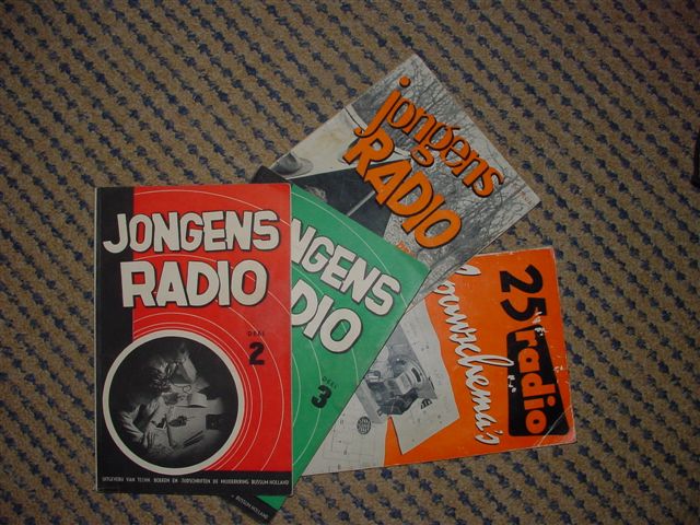

Dit is wat ik heb over deze materie.
Het is en blijft boeiend.....
Is er iemand die een schema zoekt of zo uit deze uitgaves dan laat het maar weten. Dan zet ik ze hier wel op het draadje.
Nee.... ik verkoop ze niet !
[Bericht gewijzigd door MRF-Technoligy op ]
Hugo Welther
Op 31 januari 2007 23:06:12 schreef MRF-Technoligy:
Moet je ook nooit verkopen.
Deze serie bestaat uit 4 deeltjes!
Ik koester mijn 50 jaargangen RB (vanaf 1945 compleet) ook als een baby.
Mis nog wel het e.e.a. van voor 1945 en na 1990. Eind jaren 80 ooit het abo opgezegd.
