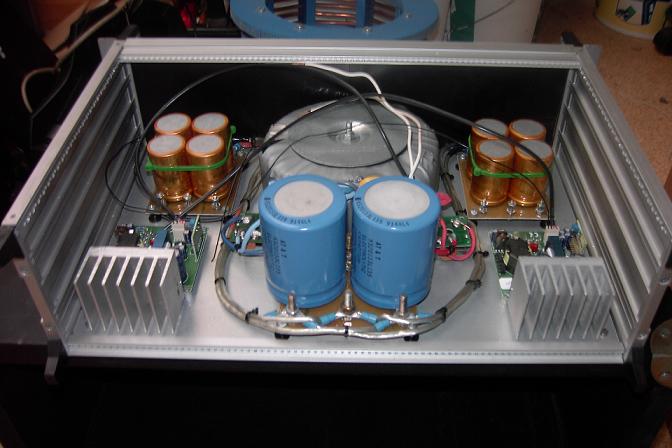

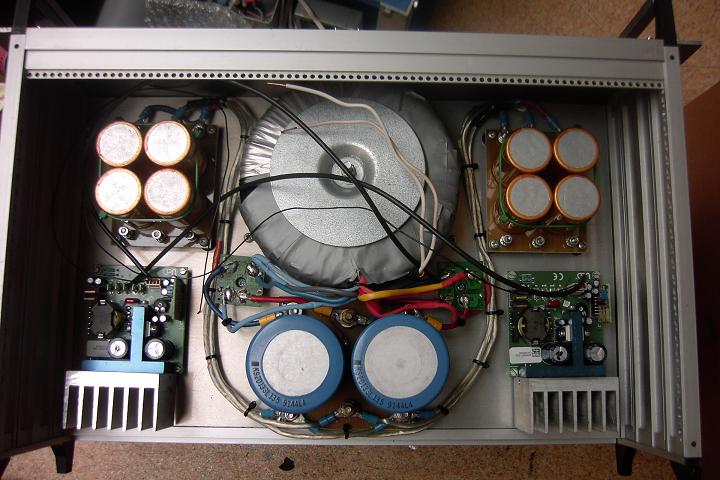

Een ucd 400 stereo versterker. Moeten nog een aantal kleine dingen aan gebeuren zoals de inschakelvertraging en de achterkant van de behuizing moet nog gemaakt worden. Ook moeten er nog wat kabeltjes aangesloten en weggewerkt worden.
In de kast zit een 800 VA ringkern. 2 16000 uF 75 volt elco's en 8 elco's van 10000 uF 40 volt. En verder nog 2 ucd 400 modules.
http://www.uploadarchief.net/files/download/ucdamp1.JPG
http://www.uploadarchief.net/files/download/ucdamp2.JPG

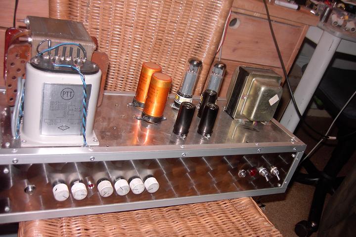

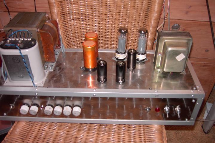

Ook nog maar even mijn buizen gitaar versterker. Deze staat nu weer even in mijn werkplaats voor een kleine aanpassing. En is dus even uit zijn houten kast gehaald. Kan KT88 ook eindelijk eens zien wat er met zijn uitgangstrafo gebeurt is :)
http://www.uploadarchief.net/files/download/gitaaramp1.JPG
http://www.uploadarchief.net/files/download/gitaaramp2.JPG

Erg netjes Jor !
Zie ik daar halogeen spankabel en baco koelplaten ?
Aan elco's geen gebrek in ieder gaval, zal een beste dreun geven bij inschakelen ;)
@sine
Bedankt :)
Het is inderdaad audiofiel verantwoorde halogeen spankabel en baco koelplaten. De inschakel piek is inderdaad behoorlijk daarom komt er ook een softstarter in.
Ik heb het voor de gein eens in p-spice gesimuleerd en kom op een inschakel piek van een goede 400 A uit. Nu is dit wel gesimuleerd en zou het in de praktijk denk ik nog wel iets lager zijn aangezien ik de esr van de elco's niet wist maar toch nog genoeg om er wel een softstarter in te zetten.
