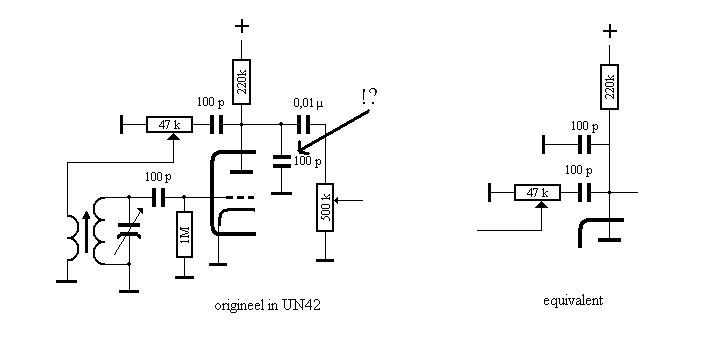

http://www.uploadarchief.net/files/download/un42.jpg
Zo, eerst even het stukje schema van de UN42 overgenomen, hoeven jullie niet te zoeken. Wel op het plaatje klikken. Links het origineel, er hangt een C'tje van 100 pF naar aarde aan de anode. Dat lijkt gewoon een HF filtertje, maar als je het anders tekent (rechts) blijkt dat hij in feite parallel aan de terugkoppeling staat. Dat komt er op neer dat op de middengolf (daar is de UN42 voor) de terugkoppeling van 47 kOhm overbrugd wordt door ruwweg 2 kOhm. Vreemd en ik ben benieuwd of ze daar iets van zeggen. Ik weet niet in welke RB het stond, heeft iemand Jongensradio, daar staat ie in.
@ Schimanski: welja, 3 voudige afstem-C, toe maar. Als je nou helemaal pseudo-bescheiden wilt doen moet je zeggen "ik had niks anders"... Die 21 serie vind ik altijd decoratief!

Het condensatortje dient hier waarschijnlijk, als compensatie of reductie van de meekoppeling, indien de afstemfrequentie hoger wordt.
De koppeling van het 'kietel' spoeltje *) met de kring wordt immers steeds vaster.
Aangezien alleen de middengolf al een omvang heeft van meer dan één octaaf ...
De rol als HF filter voor de detector, vind ik hier dubieus.

Kijk, daar heb je nu zoiets tergends. Ik heb nog even verder in mijn oude Muiderkring documentatie gekeken, en in alle schema's van de UN-42 staat het zo. Nog sterker: er is een UN-24 schema (met een ECL11) waarin het PRECIES ZO staat! Geen schemafout dus. En bovendien: dit moet toch tientallen malen nagebouwd zijn, dus als het fout was, had iemand dat toch wel opgemerkt? Al is het me wel eens opgevallen dat schema's met fouten erin de ronde blijven doen, je vraagt je dan af of men het werkelijk wel gebouwd heeft...
OK, neem dus aan dat het geen schemafout is. Dan werkt dit als HF filter voor geen meter natuurlijk, of liever: áls het goed HF filtert komt er niks meer door de terugkoppeling ook. Ik zou er dan een HF smoorspoeltje tussen de anode en de C willen zien.
De suggestie van de Rd12tf: frequentie-afhankelijke compensatie van de terugkoppeling. Briljant gevonden natuurlijk, maar het komt er op neer dat de 47kOhm potmeter op 1500 kHz wordt overbrugd door 1 kOhm en op 500 kHz door 3 kOhm. Da's bijna een kortsluiting...

Ik durf het bijna niet te zeggen tussen al deze cracks op HF gebied maar voor wat betreft het schema van frithjof.
Zie ik het goed dat de twee 100 pf condensators voor wisselstroom parallel staan naar aarde kan het dus zijn dat daardoor nu maar een deel van het signaal wordt teruggekoppeld als een soort beveiliging tegen te makkelijk oscilleren.
Zal wel onzin zijn want ik weet niet meer van buizen als de twee bladzijdes van het F-boek.

@radioasm: EF89 ervoor is prima. Gevoeligheid wordt duidelijk veel hoger en straling van de detector wordt minder. Dat laatste is echter irrelevant vind ik, je laat dat ding toch niet voortdurend genereren - tenzij je CW wilt horen natuurlijk. De extra preselectie is ook de moeite waard, doorslaan van de zeer sterke zenders kan met één kring lastig zijn.
@fred101: je slaat de spijker volgens mij op de kop. Ik heb sterk het vermoeden dat de UN42 met de voorhanden terugkoppelwikkeling op de 402N lastig te temmen was en dat ze daarom een portie HF naar aarde afleidden. Dat zou dan in de schema beschrijving moeten staan, eigenlijk, als ze eerlijk waren.

Niet zo bescheiden Fred, je heb denk ik het raadsel opgelost. Ik heb gezocht naar Frithjof's UN-42 maar niets gevonden. Wel veel andere UN- eenkringers met veelal dezelfde schakeling, of een variant hierop. b.v. UN-9 en UN-10 met een indentieke schakeling.
UN-9
http://home.wanadoo.nl/mans-veldman/un-9.jpg
UN-10
http://home.wanadoo.nl/mans-veldman/un-10.jpg
Een variant is UN-58 hierbij is de 47K vervangen door 500pF naar massa en een trimmerje als grenspolitie om de "mexcican-border" te bewaken
http://home.wanadoo.nl/mans-veldman/un-58.jpg
Bij een andere layout is heel de 100pF niet nodig. Hier staat 47K parallel aan de terugkoppelspoel (dempt wel) en terugkoppeling is regelbaar van niets tot max. (C7 is koppel-C naar de hoogohmige telefoon)
http://home.wanadoo.nl/mans-veldman/un-3.jpg
Dit vindt ik nu het leuke aan eenkringers, een eenvoudig schema waarmee je op heel veel manieren kunt varieren en experimenteren. :)
UN-42 => Eenkringer met ECC82 en 402N spoel.
