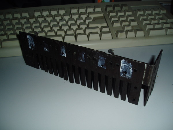

Merkwaardig koelprofiel in die functiegenerator
Ik vermoed een CPU koeler?

Geen CPU koeler hoor, gewoon een stukje van dit 2mm dik sloopalu:
http://www.uploadarchief.net/files/download/sloopalu.jpg
Op maat gezaagd, omgezet in de bankschroef en twee gaatjes erin geboord.
