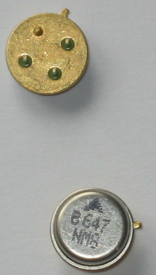

Op 26 maart 2008 10:21:31 schreef Animal64:
Foto B647 NM8
Gezien de inhoud van het zakje onderdelen denk ik dat het afkomstig is van iemand die Philips apparatuur in onderhoud heeft gehad. Ik denk zelf dat de OH527 een opamp is gebruikt in Philips instrumenten.
Logo is EPcos. heel waarschijnlijk een SAW filter uit een tv tuner....
Heb even op de Epcos site gekeken. Ze hadden inderdaad in het verleden een B647 SAW filter in het assortiment. Niet iets wat ik veel zal gebruiken denk ik. Weer een raadsel minder bedankt voor de reponse.

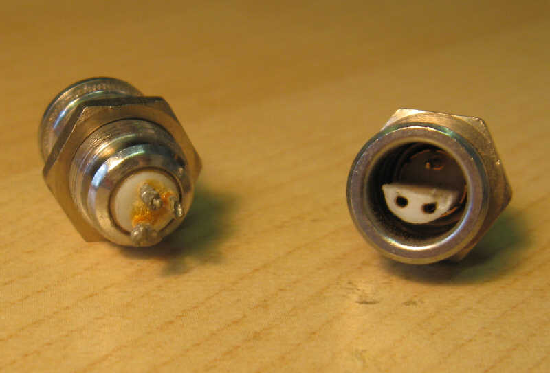

Een soort driepolige connector? Type, toepassing?

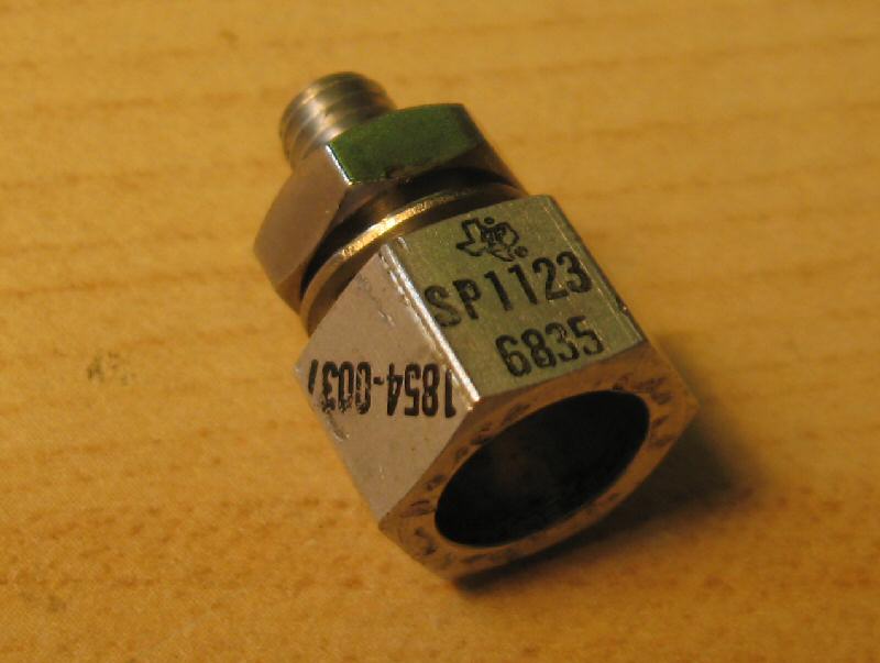

Iets van TI, maar wat? Het is eigenlijk alleen een bout met een grote holle kop, maar TI maakt toch geen losse ijzerwaren?

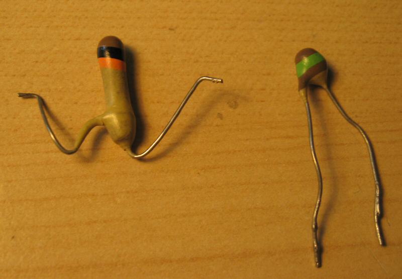

Dat rennende stripfiguur meet 9,0 nF en die groen-bruine klodder 130 pF, maar wat voor soort condensatoren zijn dit en waarom zien ze er zo raar uit?

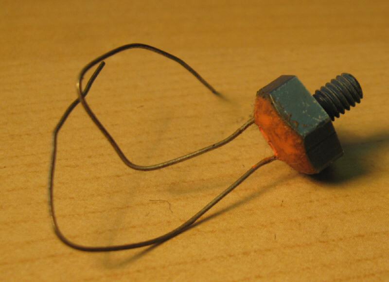

Dit zijn twee draden die uit een plakkerige oranje laag komen, en een blauwe basis met schroefdraad. Enig idee?

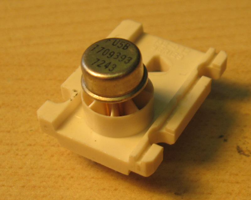

Wat is dat plastic ding? Is dat de verpakking van dit soort IC's?

4e foto Robin F: Thermistor.
EDIT:
Op 31 maart 2008 15:21:01 schreef riktw:
meet eens aan dat oranje ding met weerstandstand op je multimeter.
en maak hem dan eens warm of koud, kan een temperatuur afhankelijke weerstand zijn.
Lees alvorens te posten, dit is slechts een uitgebreidere herhaling van wat ik zei.
[Bericht gewijzigd door BjornR op 31 maart 2008 17:36:41 (86%)

2e component van TI reageert bij Google onder de term "Texas Sp1123" op een hit voor een transistor. Dus misschien zit er meer in of heeft er wat in gezeten.
*edit* http://www.tpub.com/content/logistics/59/61/160/00-998-1922.htm
5e component heb je volgens mij gelijk, omdat het plastic verder niet geleid of wat dan ook. Pootjes blijven zo mooi recht.

Op 31 maart 2008 13:15:30 schreef Robin F.:
Lemo connector, heel erg mooi spul.. Alleen heeft deze zo te zien z'n beste tijd gehad.

Nummer 4 zou inderdaad een thermistor kunnen zijn, een groffe test laat zien dat hij bij kamertemperatuur een weerstand van 70 Ohm heeft, en een negatieve temperatuurcoëfficient. Maar dat geldt wel voor meer dingen natuurlijk... maar waarvoor is die oranje prut dan? Isolatie?
Knap gevonden Biggles87, er zou best wat in dat ding gezeten kunnen hebben, want ik merk nu dat een transistor of IC in een behuizing als op de 5e foto er precies in past! Een heatsink met schroefbevestiging dus.
Keramische condensators, keramische buisjes met aan de binnen- en buitenkant een opgedampte metaallaag.
Gebruiken de normale streepjes codering: 10nF en 150pF
Dat is idd een verpakking die er voor zorgt dat alle pootjes meteen in de print gestoken kunnen worden.
Het IC er op is btw een 709, voorloper van de 741.
Oranje prut dient idd als isolatie.
De 709 is een "heel" oude, en niet zo'n goede, opamp.
ik heb je ook die er ongeveer zo uitzien.
ze worden meestal in een koelblok geschoeft om temp te meten.
Robin F.
Dat heb ik geprobeerd (komt niet heel duidelijk naar voren in bovenstaande post), en hij reageert inderdaad op temperatuur.

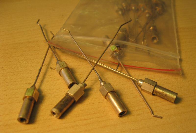

Nog een dingetje (of eigenlijk een heel zakje met dingetjes):
http://www.uploadarchief.net/files/download/ding6.jpg
Voorin zit schroefdraad, en achterin zit een stukje draad met een knikje gesoldeerd.
Ik was weer eens bezig mijn zooi uit te zoeken, en kwam deze dingen tegen:
juist. een driepolige connecor. niks speciaals. keithley en HP gebruiken dat soort connectoren wel eens.
koelblok voor ene TO39 behuising. daar heeft inderdaad iets ingezeten vroeger ...

heel oude buiscoindesatoren. iemand heeft al antwoord gepost
ptc of ntc
das om ervoor te zorgen dat de poten niet 'verfrommelen' van die TO100 verakkingen in transport.
gelijk plastic ic buizen voor DIL.
Op 31 maart 2008 15:53:22 schreef Robin F.:
Dan weet je of het NTC of PTC is.
Is de draad tov de huls geisoleerd?
[Bericht gewijzigd door Henry S. op 31 maart 2008 18:08:22 (23%)
Robin F.
Op 31 maart 2008 18:07:23 schreef Henry S.:
NTC, zoals hierboven ook al staat.
Nee, het is één metalen geheel.
