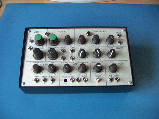

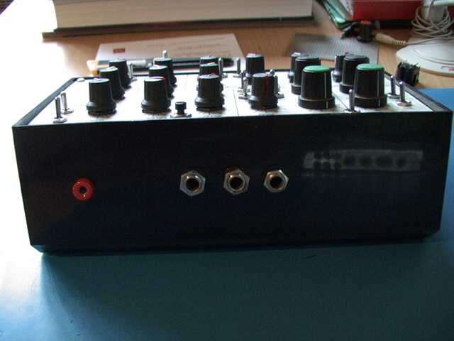

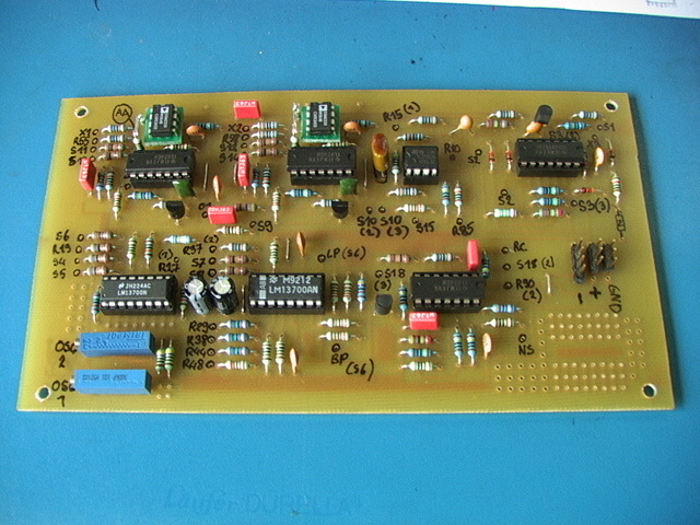

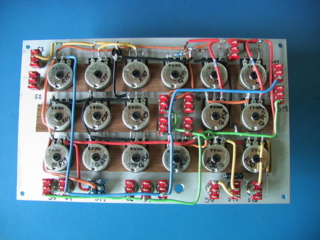

Voor de muziekliefhebbers:
Een mini synthesiser als vakantieprojectje.
http://www.uploadarchief.net/files/download/synth%20005.jpg
http://www.uploadarchief.net/files/download/synth%20008.jpg
http://www.uploadarchief.net/files/download/synth%20001.jpg
http://www.uploadarchief.net/files/download/synth%20004.jpg
Aan boord:
*Twee VCO's met achteraan elk een jack voor een CV
*Attack/release envelope generator
*Mixer voor volgende bronnen te mixen: VCO1 VCO2 en NOISE
*LFO
*VCF
*VCA
*Master volume
*externe gate trigger en manuele gate trigger door druktoets
Ik ben nu nog bezig met het maken van een midi DAC zodat de synth ook via midi-interface bespeeld kan worden.
Naar aanleiding van:
http://www.musicfromouterspace.com/analogsynth/SOUNDLABMINISYNTH/sound…
Hoe is het geluid?
Ik ben precies met dezelfde synth bezig maar het ligt al een tijdje stil omdat ik andere projecten had. Ik was van plan hem zo te bouwen dat hij met een oud yamaha keyboard aangestuurd kon worden.
Ah, een soundlab, Ray maakt leuke projectjes, heb ook aardig wat van hem in mijn bouwsel zitten, samen met deze midi naar CV/Gate converter.
Wat heb je op die zwevende printjes zitten ? SSM2210's ?

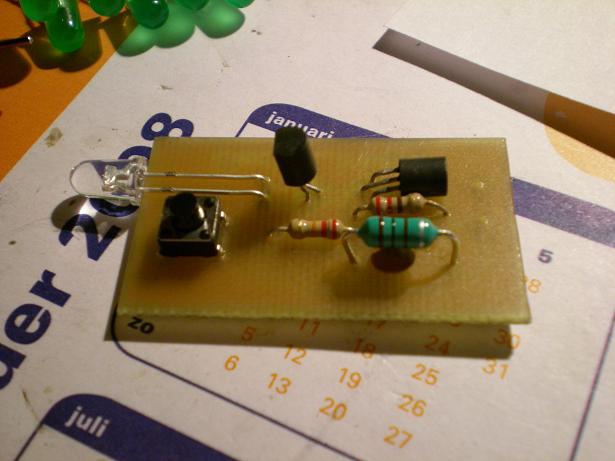

zo, voor de lol.
de witte led op 1,5V. de lichtopbrengst valt me wel tegen, terwijl de led een high brightness led is.
http://www.uploadarchief.net/files/download/wite%20led%201%2C5v.jpg
Dat komt doordat het niet constant brand. het gaat net als PWM aan en uit.
[Bericht gewijzigd door Henry S. op (60%)]
is er mogelijkheid om dit te veranderen, door bijvoorbeeld een weerstand te vervangen door 1 met een andere waarde?
Beetje spelen met die 22k weerstand, lager betekent volgens mij meer licht. Kans is wel dat het geheel dan niet meer werkt op volle batterijen. Ik had er zelf een klein SMD potmetertje in gezet om een optimale afstelling te vinden.

Op 11 juli 2008 13:45:38 schreef Sine:
Helemaal juist :) Wil hem als voice synth gaan gebruiken.
@ martin, hoe heb je die tekst op dat metalen plaatje gekregen?
Benodigdheden: Een vel kalkpapier, transparante tweecomponentenlijm, een inktjet printer en fixeermiddel (printlak ofzoiets)
*Ontwerp afprinten in spiegelbeeld op het klalkblaadje *metaalplaat gelijkmatig instrijken met de lijm
*blaadje met de gedrukte kant op de lijm duwen en aanstrijken (luchtbellen vermeiden)
*het geheel overspuiten met lak (om het kalkpapier te beschermen)
Het resultaat viel beter mee dan gedacht!
Hoe is het geluid?
Hij klinkt echt zeer goed, je kan er echt ongelooflijk veel uithalen.
Een nadeel is dat als je de cut-off freq van de VCF helemaal dicht draait er wat ongewenste ruis uitkomt. Bovendien durft het geluid van een VCO wanneer de pot aan de mixer dicht staat wel eens heel zacht toch nog doorkomen. Maar dat is volgens mij te danken aan de bol kabels die er in het apparaat zitten. Als je nog niets ge-etst of gesoldeerd hebt, raad ik aan om zelf een print te tekenen waar schakelaars en potmeters bij op zitten. Bespaart een heleboel draden en is goed voor ongewenste storingen.
Op 11 juli 2008 17:55:58 schreef martin de copain:
Helaas heb ik de print al, half vol met onderdelen.
Mooi dat het geluid goed is in ieder geval.
Op 11 juli 2008 15:32:17 schreef EdwinNadorp:
Sluit je led met alleen een weerstand aan op je voeding.....
witte leds werken niet op 1,5V
ik ken het schema niet zo heel goed meer (zal eens gaan kijken) maar is het niet mogelijk om er een condensator op te zetten? daardoor blijft de spanning stabiel en heb je minder last van dat PWM effect.
EDIT: KIF heeft gelijk. je moet bij de 22k zitten om dat aan te passen. ik denk zelfs dat die keramische condensator van 220p ook wel wat doet aan de lichsterkte.
