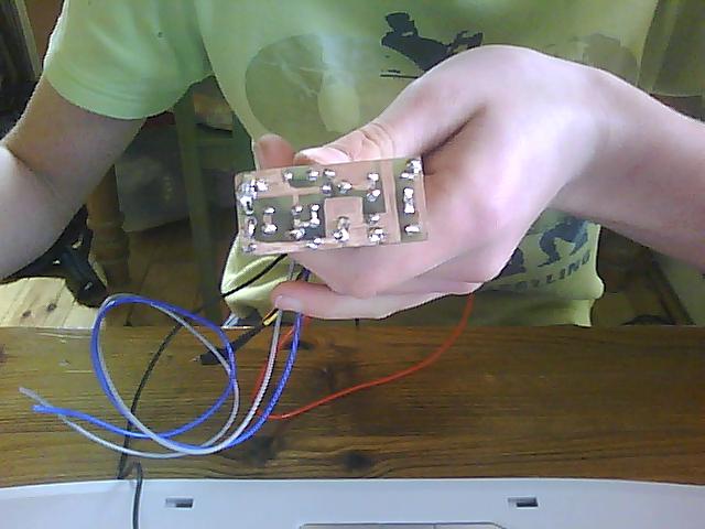

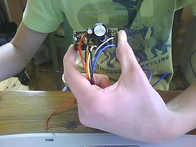

Ik heb vandaag mijn eerste printje geetst.
Werkwijze:
print ontwerpen, print op de goede maat zagen, Met een watervaste stift het ontwerp op het printje tekenen, een laagje gekookt water (80C schat ik) in een afwasteil, ets middel in een chineesbakje doen, chineesbakje in de afwas teil, printje erin, kwartiertje wachten en je hebt een bruikbaar printje.
Resultaat:
Een goed werkende lm 317 voeding (mijn oude was stuk)
http://www.uploadarchief.net/files/download/picture0017.jpg
onderkant
http://www.uploadarchief.net/files/download/picture0018.jpg
bovenkant
Alles is nu werkend, als ik alles heb ingebouwd dan show ik het resultaat.

Er is niets mis met gaatjesprint. Een geëtste print oogt mooier, maar werkt daarom niet beter. Maar dat mooie, gele breadboard, zoiets wil ik ook wel hebben!
Wat je eigen print betreft: ik zie daar helemaal geen LM317! Ga je die met draadjes aansluiten? Hou ze dan zo kort mogelijk.
