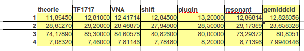

Hier een verslag met meetwaarden en foto's van de opstellingen.
4 zelfgemaakte condensators vergeleken.
Dat zijn leuke metingen, en de resultaten vallen niet eens tegen. Het is interessant eens naar de spreiding tussen de metingen te kijken.
C(th) pF stdv pF stdv %
1 11.89450 0.25 2.1
2 28.65270 0.47 1.7
3 74.17890 4.28 5.8
4 7.08320 0.43 6.1
Waarom de laatste twee zoveel meer strooiden dan de eerste twee is een goede vraag. Het kan toeval zijn, maar het kan ook dat sommige constructies meer verschil laten zien dan andere. Vooral bij 4 kan ik me dat voorstellen, maar 3 is niet zoveel anders gevormd dan 1 en 2.
Dat viel mij ook op. Ik had juist bij die grote de minste afwijking verwacht omdat bv een afmetingfout van 0,05 mm minder hard doorwerkt dan bij de kleinste.
Maar een 5% fout in capaciteit bij 1 pF is 50 fF, bij 100 pF is het 5 pF. Dat lijkt veel meer.
Probleem van de C(th) is dat het materiaal de grote onbekende is. K kan alles tussen grofweg 4.3 en 5 zijn.
Ook is de frequentie niet gelijk.
De plugin methode werkt met DC, de marconi op 1 en 10 KHz, de VNA en shift methode werkt op 10 MHz en bij de resonantie methode zat ik nog hoger. Bij de shift methode is de 80 pF denk ik ook een te grote afwijking voor de oscillator, ik moest daar de counter trigger zelf bijregelen want anders ging hij op de harmonische counten. Bij de kleintjes maakt de omgeving naar verhouding meer verschil.

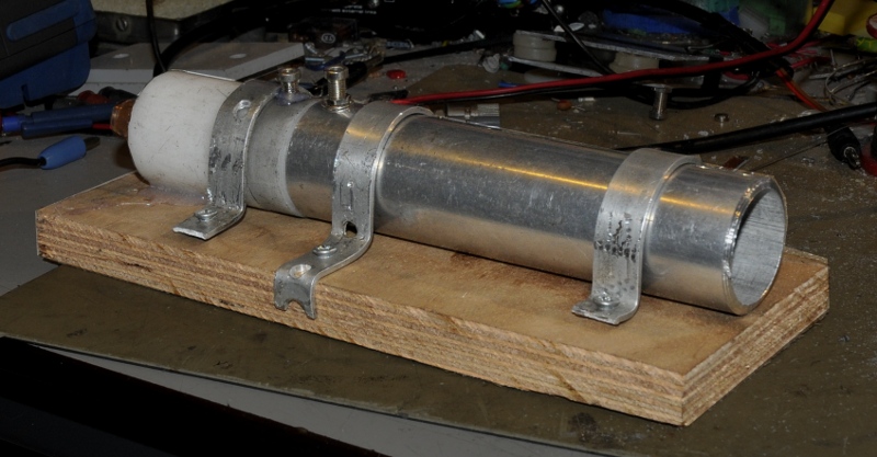

Als ik een stuk pijp pak met telflon afsluitschijven en daar in het midden een andere pijp inschuif kan ik heel precies de maten meten. Alleen moeten er aansluitingen aan die direct aan een meter kunnen worden gehangen dus bnc of twee banaanbussen voldoende ver uit elkaar. En dan maken ze de middlste schuifbaar waardoor je , door de lengte te meten, precies de C verandering kunt bepalen. Alleen heb ik nog niet kunnen achterhalen hoe ze dat doen. Ze werken ook met meerdere buizen.
Volgens mij moet ik van een stukje coax met een bnc eraan ook vrij precies de waarde kunnen bepalen. Door berekenen en VNA meting. Bv 10 pF. Het gaat om de methode. Als ik 10 pF heel precies kanmten lukt het met deze methode ook met 1 pF. Nu is er steeds het probleem van de onbekende variabelen. Theoretisch zou de VNA het beste zijn maar het probleem daar is dat deze Ctjes fysiek aan de grote kant zijn. Dus de capaciteit tov de duthouder. Coaxiaal is dat proleem er niet.

Ik heb een pijp van zo'n 20 cm/ 33mm dik (binnen) voorzien van twee pe of nylon eindproppen met 15 mm gaten er daar een 15mm stuk koperen pijp door. Fout dus. De capaciteit ter hoogte van die proppen is veel te hoog en omdat ik niet weet wat de kunststof is weet ik dus ook niet de capaciteit. Ik maak hem morgen anders. De proppen worden dan vervangen door doppen
http://www.pa4tim.nl/wp-content/uploads/2012/01/coaxcap.png zie tekening

Als je naar mijn condensatortjes kijkt, en naar de coaxiale dan zijn dat gewoon open stukken tranmissie lijn. Een stuk afgeknipt RG58 is ook een condensator.

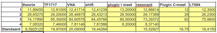

Wat nieuwe resultaten en ik heb de frequentie shift methode verder getest. Door er via coax een Philips standaard varco aan te hangen en die te meten in de 100 en 150 pF stand kon ik de juiste Co waarde van de oscillator bepalen. De absolute waarde van die Philips met de kabel en pluggen weet ik niet maar wat ik wel weet is dat 50.0 pF meer op de schaal klopt. Hij is per 0,1pF instelbaar. Dus moet ik met de juiste Co ook 50pF verschil krijgen. En het grappige is dat wanneer ik dat toepas de metingen akelig dicht bij de VNA metingen komen.
Verder de Tek oplossing geprobeerd. Werkt goed , groot bereik, best precies en met een goede opbouw ook geschikt voor hele kleine capaciteit. Nu was het even met draadjes en krokodillen zonder compensatie en dan toch op een pF kloppend.

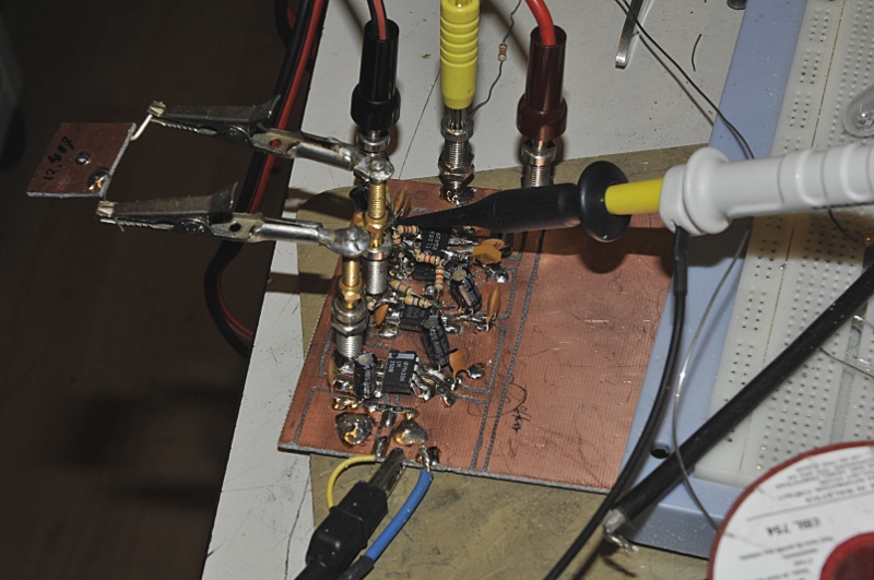

Als laatste heb ik het idee van Freddy uitgewerkt.
http://www.pa4tim.nl/wp-content/uploads/2012/01/CmeterFreddy.png
(dit is alleen het principe)
Maar dan heel eigenwijs met een opamp, ook nog een quad opamp en op een breadboard. Ik meet bij 1KHz. De opamp blijft als spanningsvolger tot over de 100KHz goed dus ik heb reserve genoeg denk ik.
De resultaten zijn erg hoopgevend. Inderdaad geen probleem met paracsitaire Ctjes. Ik heb nog een opamp als buffer gebruikt om een nog lagere impedantie bij de DUT te krijgen. De definitieve krijgt nog een offset afregeling en een guard spanning (had toch 1 opamp over
Ik ben weer wat verder gegaan, weinig kunnen doen van de week. Ipv de TL084 heb ik nu ivm crosstalk ( zet de voeding af en het ingangsignaal op de opamp en je meet nog steeds een behoorlijk signaal op de uitgang.)
Nu pakte ik een CA3140. Maar deze heeft een grotere Voffset wat geen ramp is, je kan hem compenseren maar grootste probleem was dat deze absoluut niet lineair was. Een 1 M weerstand gaf de gewenste 159 mV bij 1Khz. Maar een 10 M weerstand gaf ongeveer 12 mV en een 100 M gaf 10 mV. Ik kan het niet verklaren. Ga dadelijk eens een andere proberen. Misschien is deze niet lekker of zit er iets in het breadboard niet goed.
Maar Freddy had ook problemn met opamp gebruik. Alleen bij 1KHz lijkt me dat zo vreemd, dat is bijna DC. Ik zal eens 200 Hz ofzo proberen.

Met opamps opgebouwd. Werkt buiten verwachting goed. Was een erg goed idee van Freddy.
Het schema: http://www.pa4tim.nl/wp-content/uploads/2012/01/fftesteropamps.jpeg
Op 10KHz ging het eigenlijk nog beter maar het voordeel is van 1KHz is dat iedere fatsoenlijke multimeter ermee overweg kan. Ik had eerst 10pF is 10mV maar ik heb dat veranderd naar 10pF is 100mV. Nu kan ik met een 6,5 digit meter dus 1uV meten wat dan 100 aF is (met een korrel zout want zo'n ding heeft ook zijn grens) maar meer realistisch kan ik zo redelijk betrouwbaar met 1fF resolutie meten.
