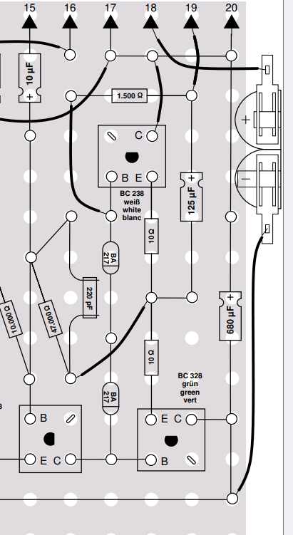

De onderdelen zijn besteld in Haarlem! Wat betreft de push-pull uitbreiding: Als ik het ontwerp neem van 5.02 met ClassAB dan begint het relevante deel (input) met de 220nF condensator onder aansluiting 12? En deze vervangt de output C8 (100nF) van de FM ontvanger?
Niet helemaal, want in de superreg FM-schakeling heeft de eerste witte transistor (T3) ook nog een 100pF condensator in de terugkoppeling. Beter kan je in beide schakelingen de knip leggen bij de volumepotmeter: de laatste audiotrap met T4 (in de FM-ontvanger) achter de potmeter vervang je dan door het Class-AB gedeelte dat zich in mijn 5.02-uitbreiding ook na de potmeter bevindt (twee witte en een groene transistor). Layout-technisch een puzzeltje maar je kan je door de layout van de 5.02 Class AB variant laten inspireren (ook kan je daarbij de layout rond T3 wijzigen zoals in de AB variant getoond, om het allemaal passend te krijgen).
De push-pull uitbreiding zit erop, vanaf aansluiting 15. Het werkt maar het geluid is niet sterker en lijkt meer vervormd. Verder treedt er als ik de geluidsterkte opdraai een sterk geratel op in de luidspreker wat niet op een 50Hz brom lijkt. Voor nu geen verbetering tov het originele schema. Ik heb de BA217 diodes nog niet. Vervangen door Schottsky's.

Op dinsdag 13 januari 2026 15:20:27 schreef Paul@58:
Dat geratel heet ook wel motorboating en wordt door een slechte ontkoppeling van de voedingslijn naar de AF-voorversterkertrap en de regeneratieve ontvangertrap veroorzaakt.
In de schakeling zit een 680uF condensator tussen + en - moet die dat niet oplossen?
In de voedingslijn tussen de eindversterker en de voorafgaande trappen plaats je een weerstand van 100 Ohm en aan de linkerkant van deze weerstand plaats je een elco van 1000 uF naar de - (massa) om motorboating te voorkomen.
Ik herken dit "ratelen" bij het opdraaien van het volume bij de FM superreg, maar dit gebeurde niet met exact dezelfde push-pull schakeling in mijn Class AB 5.02 middengolfontvanger. Ook hielp bij mij het verder ontkoppelen niet (meer verschillende condensatoren + kleine weerstand in voedingsleiding etc.) . Ik heb daarom eerder het vermoeden dat het iets met het onvoldoende wegfilteren van de "quench-frequentie" (ca. 50kHz, horend bij een superreg) te maken kan hebben, die bij grotere volumes de eindversterker zou kunnen oversturen.

Getest!
T3: van 100 naar 330pF samen met 220pf naar 470Pf. De geluidskwaliteit lijkt iets beter maar de brom is er nog steeds. Punt3: er zit al een 10uF elco in de leiding naar de basis van de eerste transistor. Nog 0.1uF erbij geeft stilte???
Volgende test 100 ohm weerstand in de plus leiding met een 680uF condensator naar massa. (1000uF heb ik niet)
Wel.... Dawmast had gelijk. Met 100ohm en 680uF is het probleem niet helemaal weg maar treedt alleen op bij
helemaal opendraaien.

Weer goed nieuws, ik heb de push-pull weer afgebroken en vervangen door de originele eindtrap. Ik weet niet waarom maar ik heb zachter maar veel duidelijker en niet vervormd geluid. Het geratel is weg. En meer zenders.... Ik heb zelf radio 4 even gehoord. Dit met 2 wikkelingen in de 5 wikkelingen spoel zonder verder een dipool aan te sluiten. Er is effectief alleen wat draad naar de connectoren aan de voorkant.
Mooi! (Snap ook niet waarom de push-pull bij jou minder goed werkt, maar ik zal later nog eens zelf gaan kijken en vergelijken )
