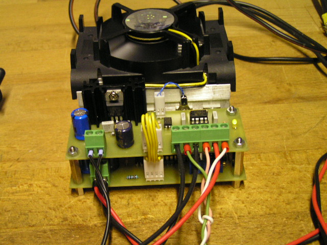

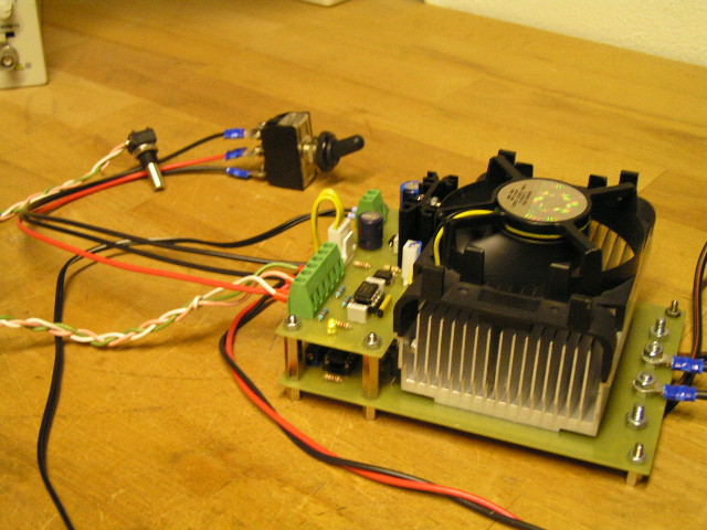

Voorkant regelaar met de aansluiting voor de vrijgave schakelaar (dodemansknop) en potmeter, plus de voeding voor de processorprint (bovenste print) en de voeding voor de eindtrap (onderste print).
http://www.uploadarchief.net/files/download/motorregelaar_1.jpg
Zijkant regelaar.
http://www.uploadarchief.net/files/download/motorregelaar_2.jpg

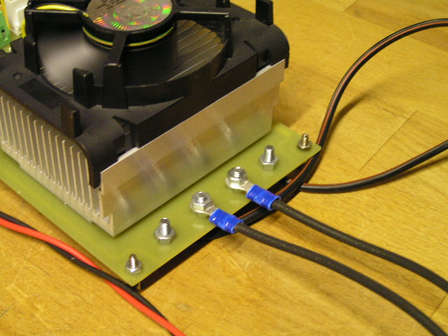

De vier aansluitpunten naar de min van de accu, dit zit aan het grote kopervlak van de print (waar ook de source van de vier mosfet's aan zitten).
http://www.uploadarchief.net/files/download/min%20-%20aansluiting%20regelaar.jpg

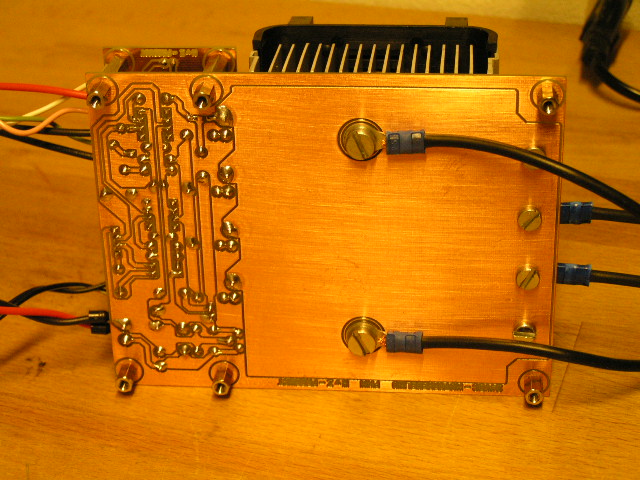

Onderkant van de eindtrap, hier zie je de aan sluiting zitten van de motor_plus. De plus draaden van de motor zitten via twee M5 bouten aan het koelblok, waar de drain's van de mosfet's aan zitten.
http://www.uploadarchief.net/files/download/motor%20-%20min%20-%20aansluiting.jpg

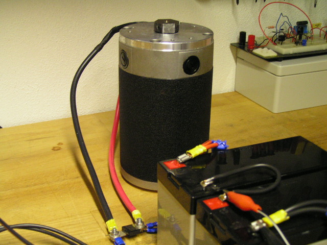

Motor met de gebruikte accu's.
http://www.uploadarchief.net/files/download/motor%20met%20accu's.jpg

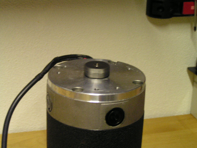

En de draaiende motor hier ongeveer op 25%, het maximum toerental van dit type is 4200 toeren/min.
http://www.uploadarchief.net/files/download/draaiende%20-%20motor.jpg
ben je niet bang dat dat fout gaat op de 4e foto?, die kabelogen lijken zo kortsluiting te kunnen maken. En was is dat ding tussen de motorkabels op de 1-na laatste foto? is dat een diode?
En waar haal je überhaupt zo een motor vandaan?
Verder wel mooi opgebouwd zo :)
Lambiek
Dat lijkt maar zo, daar zit genoeg ruimte tussen.
Dat is inderdaat de vrijloop diode.
De motor komt van een scootmobiel dit is een 750W motor, heb er ooit eens een stuk of vijf opgehaald bij de welzorg.

Ziet er mooi uit, ook een nette PCB. Gebruik je het zelf ook echt ergens in, of is het een 'bench-motor'?
Lambiek
Het is wel de bedoeling dat het gebruikt gaat worden, misschien een elektrisch step maken.
De printen zijn gefreest op de pcb prototyper van elektor.
