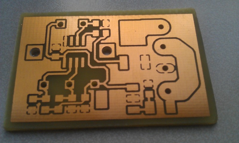

Het was niet mijn allereerste printplaat, ik had eerst eens wat geoefend met kleine knipperled achtige dingen, dit was wel mijn eerste printplaat die ook echt een funtie heeft.
Ik heb inderdaad met die 2e printplaat er ook gewoon duct tape op gepalkt en dat bleef wel zitten.
Over die componenten en tekst op de bovenkant, ik dacht als ik die spoortjes op een print kan krijgen, lukt het met wat tekst en lijntjes ook wel, ik was alleen een beetje te gehaast met het strijken en had het niet helemaal goed ontvet daarom is het niet overal even scherp, maar het is prima te lezen en het was heel handig bij het solderen :-D
En gelukkig werkten beide printjes goed, dus ik hoef het niet opnieuw te doen,je bent toch wel wat tijd kwijt al met al.
Is het overigens normaal dat het etsen met Natriumpersulfaat van zo'n orintplaatje een kwartier duurt? Ik had het badje (een oude bloempot op een oud warmhoudplaatje van oma) de hele tijd tussen 40 en 50 graden (gemeten met een infrarood thermometer, of is dit niet goed en meet ik nu niet de temperatuur van de vloeistof?) en het was een net nieuwe oplossing.
Wel was het zo dat bij de grootste print, als ik hem een beetje uit de vleistof tilde het eronder een beetje begon de bubbelen.

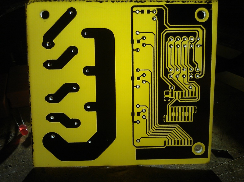

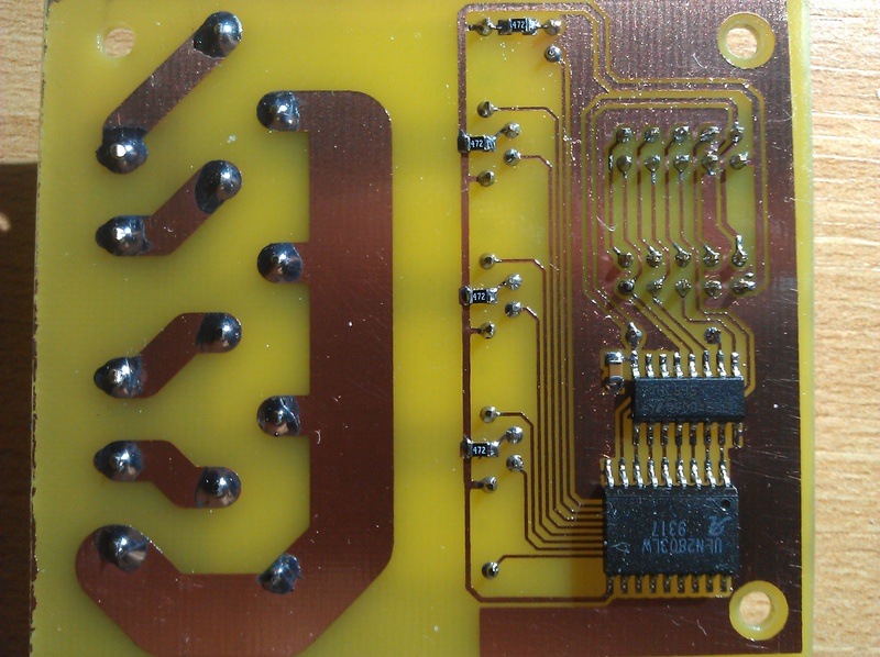

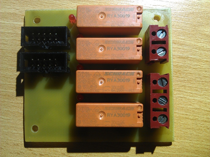

Een relaiskaart kon ik wel gebruiken om maar eens wat verder te gaan met de automatisering in mijn kamer. De kaart wordt aangestuurd met een 74HC595 met daarachter een ULN2803, en er kunnen meerdere kaarten achter elkaar aangesloten worden. Dit is het resultaat:
Onderkant, met een felle lamp aan de achterkant:
http://www.uploadarchief.net/files/download/2013-01-04%2011.20.34.jpg
Met onderdelen:
http://www.uploadarchief.net/files/download/2013-01-04%2020.28.35.jpg
http://www.uploadarchief.net/files/download/2013-01-04%2020.29.50.jpg

Dat printplaten zelf ontwerpen en etsen bevalt me wel :).
Ik heb echter wel een probleem met de relaiskaart. Als ik deze met een kabeltje met een breadboard verbind, waarop een microcontroller zit, is het heel erg storingsgevoelig. Als ik ook maar een beetje aan de signaallijnen zit, of mijn hand in de buurt hou gaan de verkeerde relais aan of uit.

Heb je wel gebruik gemaakt van diodes over de relaisspoelen?
niet dat dat uitmaakt voor jou probleem denk ik.
Maar inderdaad mooi gelukt, moet misschien ook maar is gaan kijken voor een etsbak, wat zijn jouw methodes?
[Bericht gewijzigd door DutchEngineer op 4 januari 2013 20:56:13 (34%)
Hmm... Knal 's een schema van die relaisprint neer. Dan kunnen we effe kieken waarom ie zo enthousiast is met schakelen ;)
Verder keurig printje...
edit: Hoe worden die datalijnen van je schuifregister aangestuurd? Als je de boel aanraakt en de boel begint te klapperen, denk ik aan óf een rotte verbindingen óf het is allemaal te hoogohmig.
[Bericht gewijzigd door Timmestein op 4 januari 2013 20:59:07 (40%)
Website -- Slopen is ook een kunst...
of gebruik pull-up cq pull down weerstanden...doet vaak ook wonderen
Diodes zitten in de uln2803 ingebouwd. Pull-up en pull-down weerstanden had ik al geprobeerd, maar dat maakte ook niet echt uit. Het schema is vrij standaard. Aan pin 10 van de 2803 is de +12 V verbonden, en de uitgangen sinken de stroom voor de relais. De ingangen van de 74HC595 zijn direct verbonden met de header, OE aan de ground, MC aan de +5 V. Ook zit er nog een 100 nF condensator over de voedingspinnen van de 595.
Klapperen doet ie trouwens niet, er komt gewoon geen nieuw signaal door.

Ik gebruik HCl en H2O2, dat heeft als voordeel dat je het niet hoeft te verwarmen. Verder gebruik ik de belichtingsmethode met een gezichtsbruiner die in een flatbed scanner is gebouwd. Ik print de layout met een inktjet printer op kalkpapier.
De enige plaats waar de nul van de 5V en 12V aan elkaar geknoopt mag zijn is op of vlakbij de (nul van de) nieuw geëtste print. De retourstroom van de 12V mag niet langs de microcontrollerprint lopen.

Mooi printje, maar dat hij zo gevoelig is klopt niet helemaal. Noormaal schakeld een relais niet zomaar in, heb je aan de ingangskant van de 74HC595 pull_down weerstanden gebruikt. En het geheel goed ontkoppeld met condensatoren.
@Kloppertje
Check even je soldering bij het 74HC595 ic pin 16 schuin daar boven van dan de pin van de 10 pins box header de pin links onderin
op de foto lijkt het naar mijn inzien of deze los zit of dat er een breuk is (slechte soldering)????
Ik zeg het kan ik zeg niet dat het zo is.
Ik zie namelijk een zwarte ring in de soldering als ik de foto groter maak.
Als de rook uit een component is verdwenen dan weet je dat hij is overleden.......
Het probleem is opgelost :). Het was een softwarefout, ik had namelijk pin a.4 gebruikt op de 16F628A, terwijl dit een open collector uitgang is. Ook was ik nog vergeten de latchpin aan te sturen :).

ik heb nooit natriumpersulfaat gebruikt,maar een kwartiertje lijkt niet extreem.met ferrotrichloride duurde het ook nog wel eens,als het bad te koud was. Ik denk dat jouw bad met 40 graden te warm is, 25 a 30 graden,lijkt mij beter (fout : http://www.circuitsonline.net/forum/view/4089 ). Ik ets zelf met zoutzuur en waterstofperoxide,bij kamertemperatuur, in 2 a 3 minuutjes. gaat vaak zelfs te snel, dan met water beetje verdunnen. ligt je pcb goed om in de bak? sporenzijde omhoog . ;p
