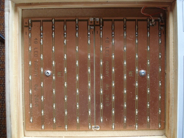

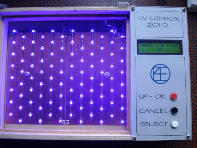

Mijn eerste prototype om een Eurokaartformaat te belichten bestond uit 2x48 smd UV 390nm Leds(=96 Leds) op 2 eurokaarten en de afstand tot de fotolaag was slechts 3cm ( dit was voldoende omdat door de optimale opstelling van de Leds de blackspots minimaal waren, waardoor het licht op 3cm afstand reeds egaal was ). 5 minuten belichtings tijd was net niet voldoende. Maar toch kon ik perfecte printjes maken door na het ontwikkelen lichtjes op de fotolaag te wrijven waardoor de bovenste sluier er af ging. Mijn volgende lichtbak zal daarom iets meer Leds bevatten /cm² .
http://www.uploadarchief.net/files/download/uvbak2.jpg
EDIT:
Het idee van de Eurocard uv_ledarrays: ze kunnen evt. horizontaal of vertikaal uitgebreid worden, de respectievelijke afstand tussen de leds blijft steeds dezelfde , ook zijn de voorschakelweerstanden reeds geïntegreed als smd's.
http://www.uploadarchief.net/files/download/smdledarray.jpg
Maar zoals ik al vermeldde zijn ze net niet krachtig genoeg om na 5 min. belichten een goed resultaat te geven. Daarom zal mijn volgend ontwerp ongev. 63 uv_leds/eurocard hebben. En zal de afstand tot de fotolaag +/- 2.5 cm zijn i.p.v. 3 cm.
( Wie niet waagt blijft maagd...)

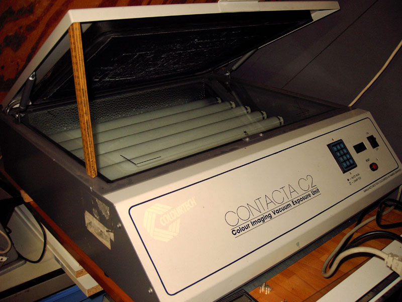

Geen LED's, 5 UV-TL's. 40 jaar geleden waren er nog geen UV-LED's.
Belichtingstijd: 90sec.
Hier ook een gewone gezichtsbruiner.
Belichtingstijd 2min.

Omdat de eerste proef veelbelovend was probeer ik volgende keer terug met mijn smd Leds, alleen zal ik er wat meer gebruiken per cm².
Ze zijn wel niet zo fel maar door de grote lichthoek kun je ze daarentegen veel dichter bij de fotolaag monteren terwijl het licht nog egaal blijft.

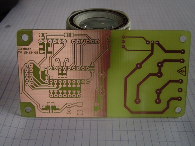

Kijk uit met te "dicht" bij de print. Als je significant licht vanaf de zijkanten hebt, schijnt je UV onder het masker door, en wordt er te veel fotolak belicht. Dan wordt het NOG belangrijker om het masker dicht tegen de print te leggen. Ik doe altijd m'n best, maar toch heb ik het idee dat er wat lak onder de spoortjes weggaat.
Hiermee heb ik nog geen last gehad, je moet de pcb wel stevig tegen het glas aandrukken. Ik zorg er ook voor dat de inktzijde van de layout aan de kant van de fotolaag ligt.

't Is niet voor niets dat professionele belichtingsbakken een vacuümaandruksysteem gebruiken, hoewel een dikke laag schuimplastic, zeker bij kleine oppervlakken, ook goed werkt. Neem daarvoor een niet te slappe soort.
Ik heb hier zo'n ding, die tot zo'n A2 vellen aan kan.
Heb er ooit een foto van op CO gezet. Het is er zelfs een meet een electrische vacuümpomp. Op het lab op mijn werk hadden ze er een met een handpomp, maar die belichtte dan weer dubbezjdig.
http://www.uploadarchief.net/files/download/belichtingsbak-2.jpg

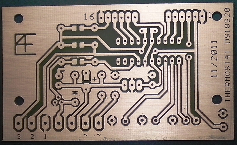

Deze print bijvoorbeeld werd belicht vanop 3cm afstand met mijn UV smd bak. http://www.uploadarchief.net/files/download/pcbthermostaat1.jpg
en ook deze van KIF:
http://www.uploadarchief.net/files/download/uvprint.jpg
