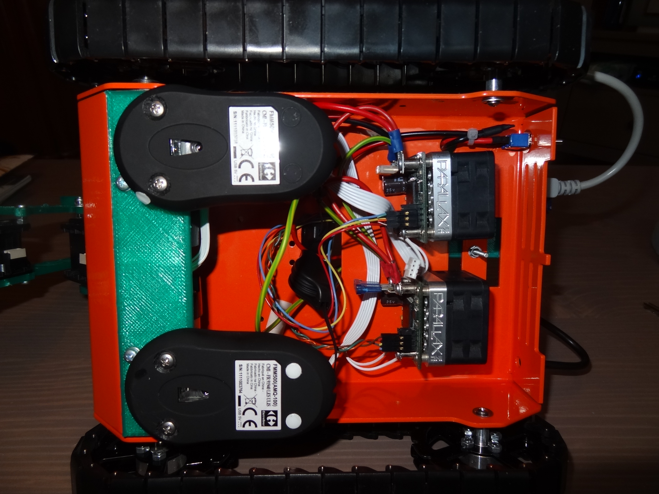

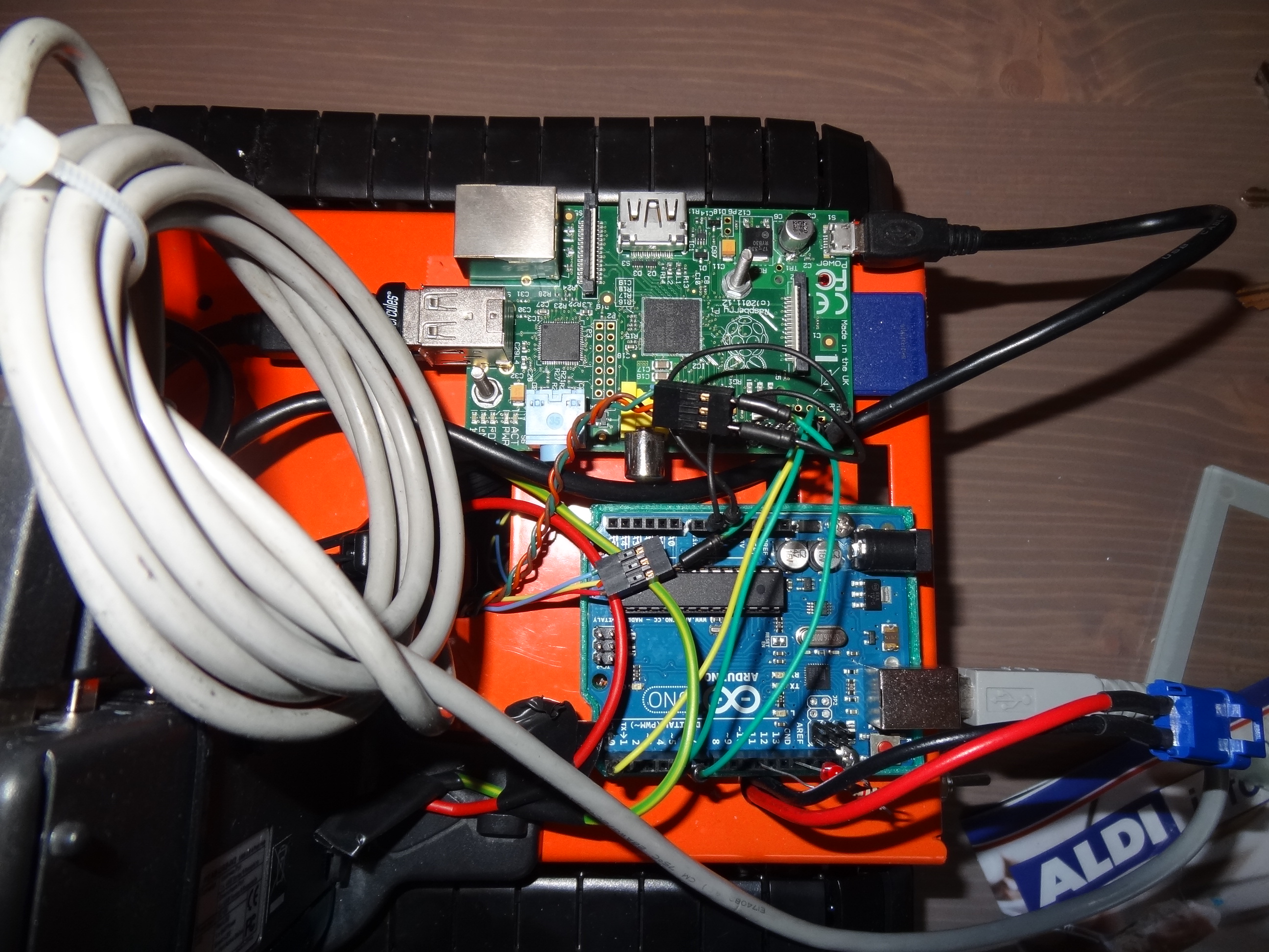

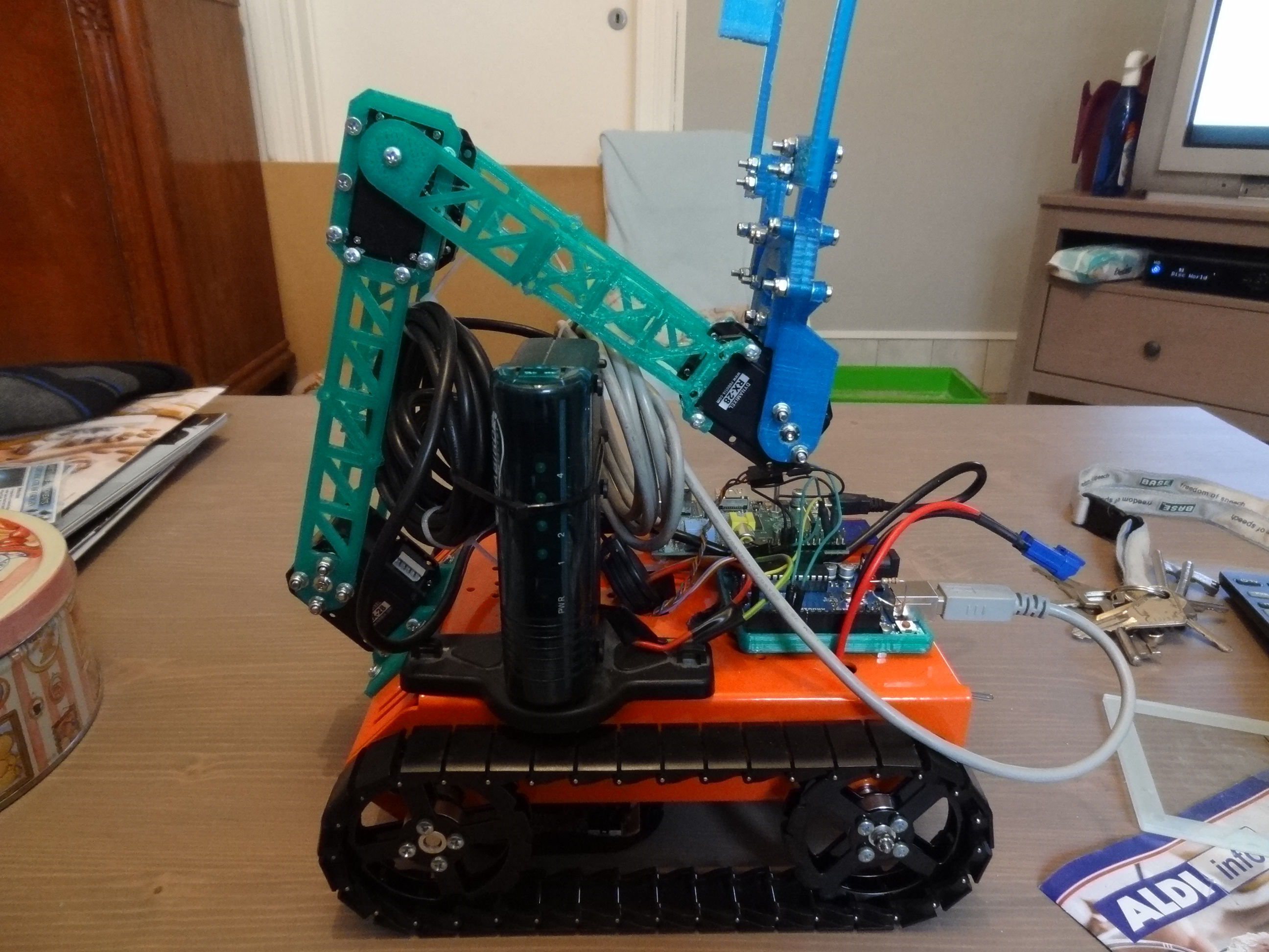

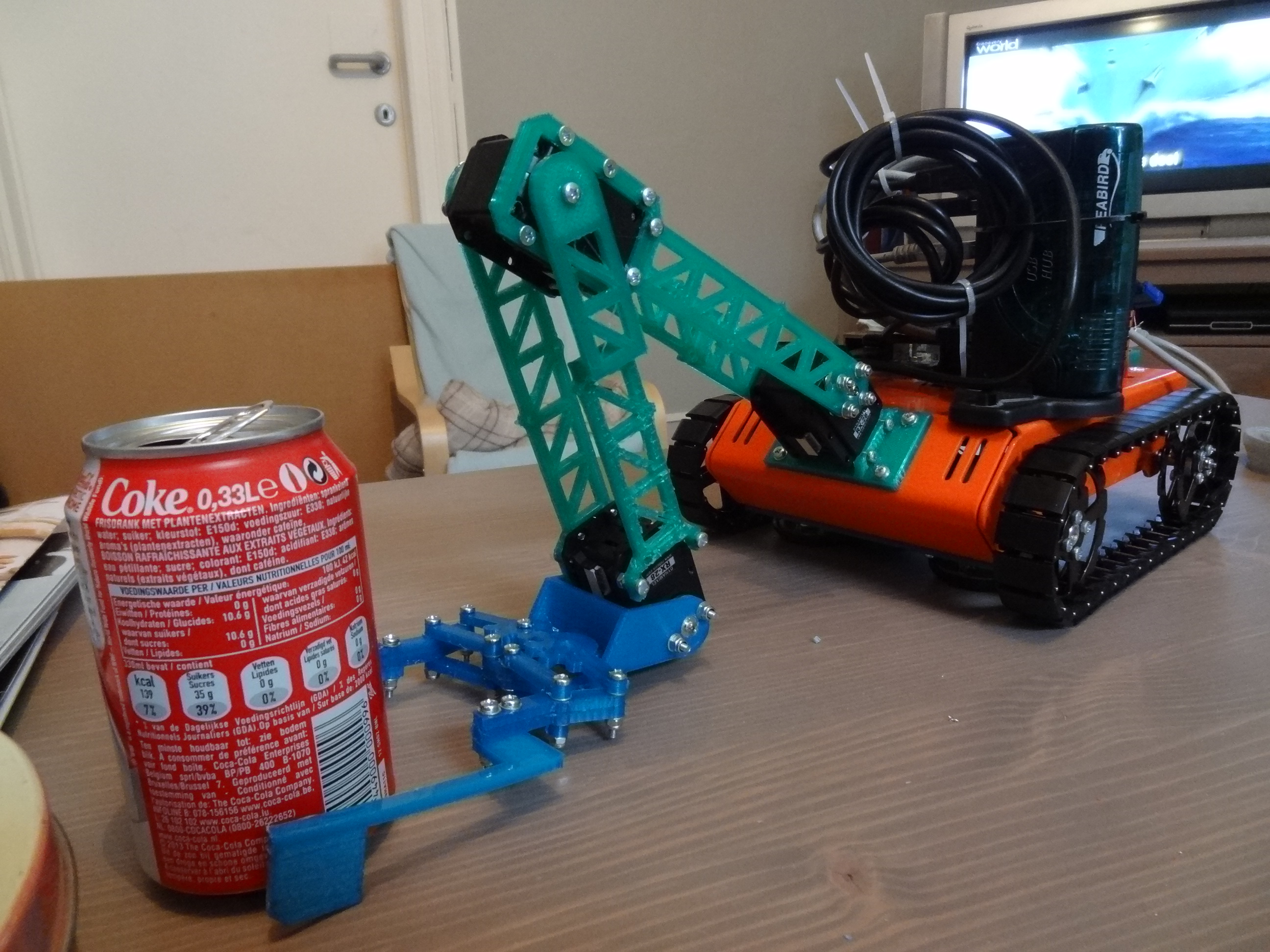

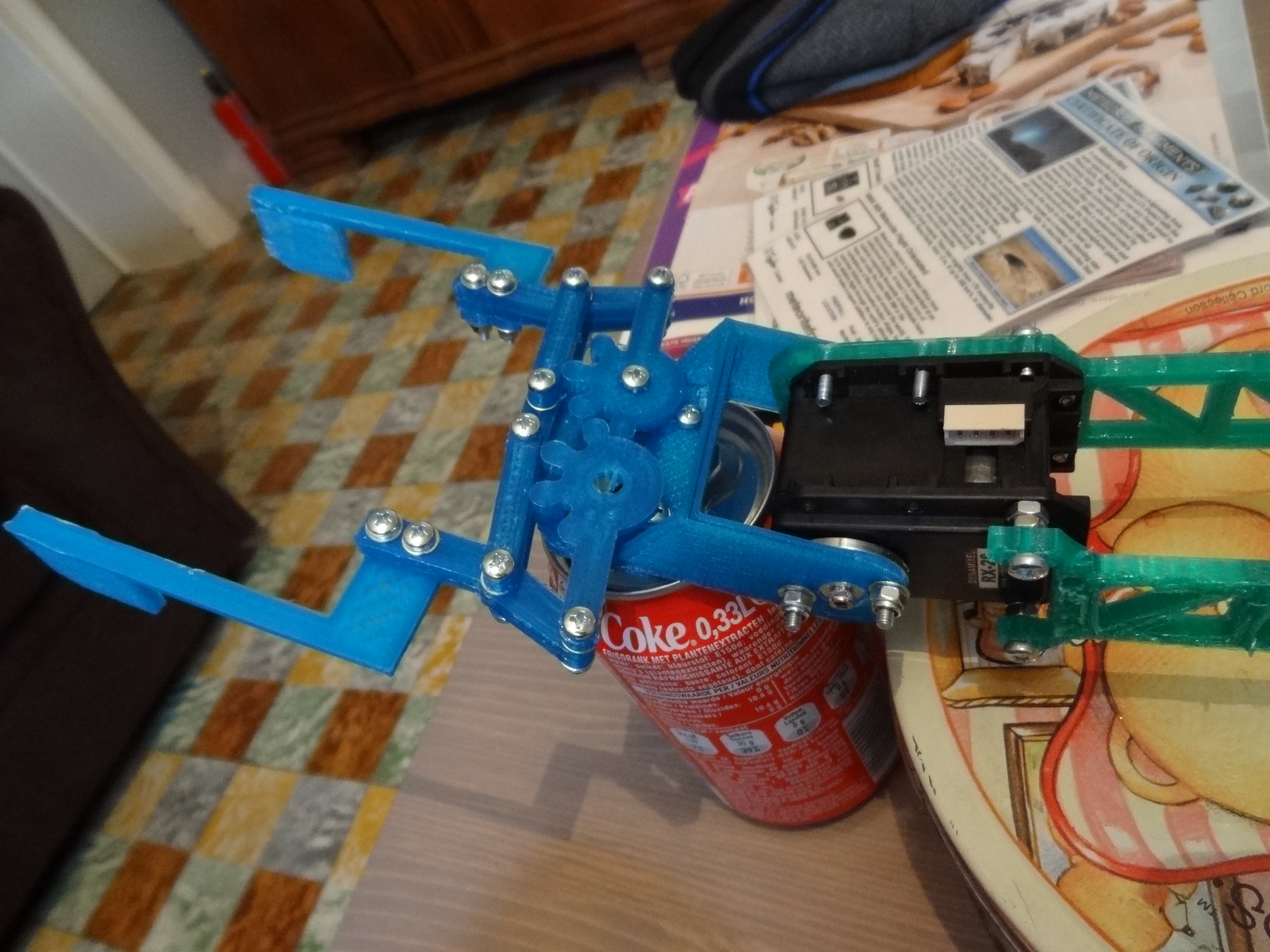

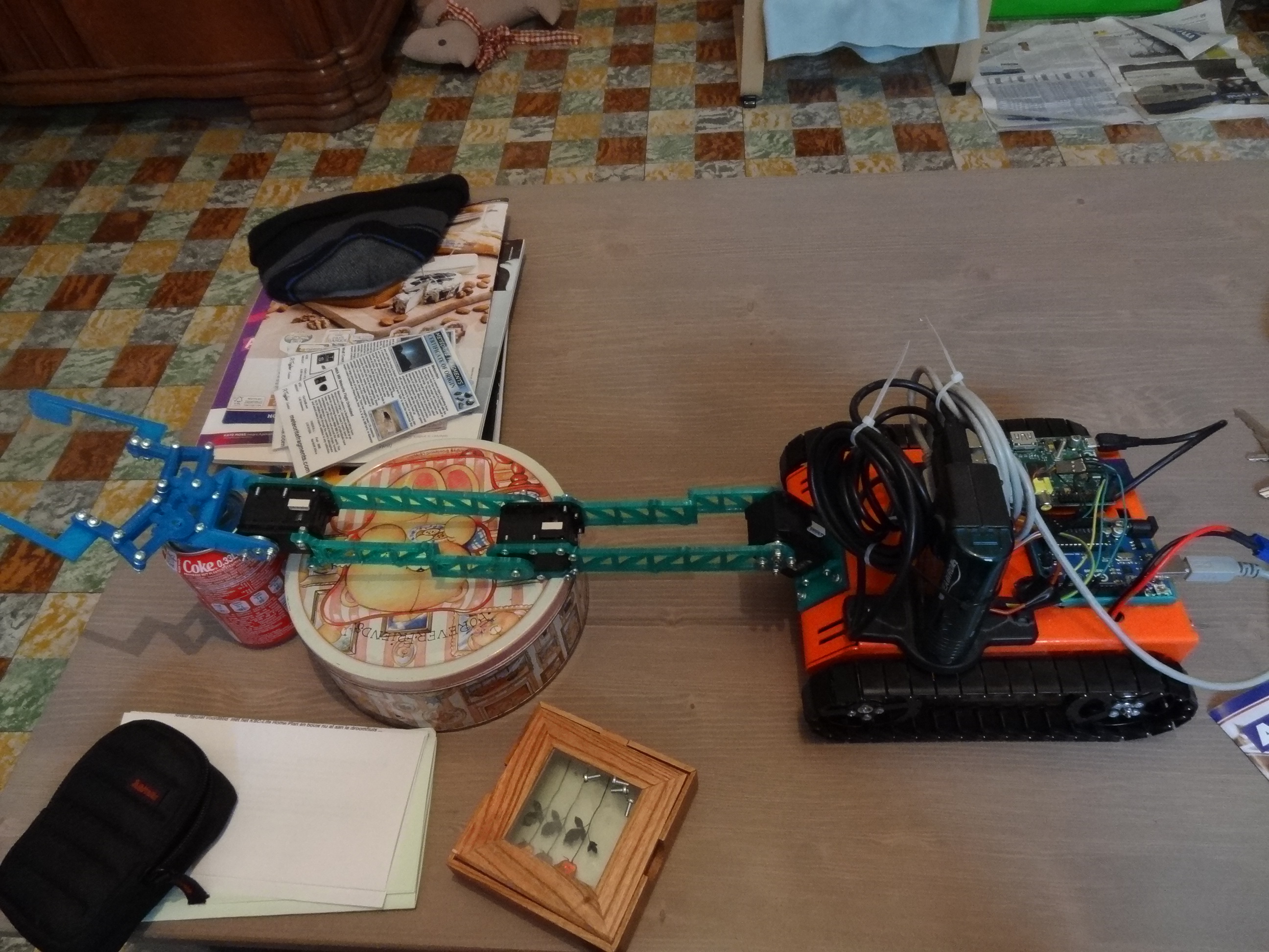

Ben ook weer aan een nieuwe robot bezig. Alle hardware is zo goed als af, nu beginnen aan de software.
Doel:
Blikjes cola zoeken adhv beeldherkenning (komt nog webcam op de grijper)
Hardware:
2 DC motoren
2 Hbruggen
2 lazermuizen voor positie
1 Arduino om servo en motoren aan te sturen
1 Raspberry om beeldverwerking te doen
3 Dynamixel motoren om de arm te bewegen
1 servo om de gripper te bewegen
1 USB hub om alle hardware aan de Raspberry Pi te koppelen
1 WIFI stick om Robot draadloos te kunnen besturen of programmeren
Software:
OpenCV voor beeldherkenning op Raspberry Pi
C/C++ op Raspberry Pi
C op Arduino
ToDo:
Alle software schrijven...

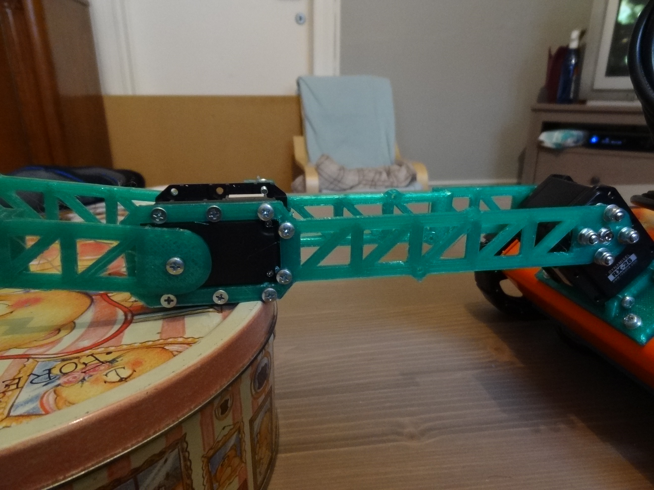

Zijn die plastic onderdelen van de arm standaard elementen, of is dat 3D-print ? (Vanwege de grof afgewerkte kanten).
AC/DrieC
Den Dries www.hulens.be
3D print. De grove kanten komt door de ondersteuning die er onder werd geprint en daarna afgebroken.
Dacht ik al, mooi werk ! Is dat spul sterk ?
Die grove kanten is tot nu toe wel kenmerkend voor 3D-print, althans voor wat ik er van heb gezien
Hoe kom je aan de rupsen en het onderstel?
Normaal zijn rupsen nogal duur om te kopen.
Gaaf idee met die 2 muizen trouwens!

@Tidak Ada: Redelijk sterk, buigt goed, breekt niet snel.
@RS2: Rupsen en onderstel heb ik eens op robotsite gevonden... was wel redelijk duur
Mooi werk AC/DrieC, Niet alleen die rupsen zijn duur, maar vooral die Dynamixel servo's hakken er flink in, wat zijn die krengen duur
Ik ben ook al eens op zoek geweest naar dergelijke servo's voor op mijn toekomstige robotarm, maar deze gaan voor mijn formaat arm > € 100,- p/s kosten.
Ik ga dan eerst maar testen met gewone transmissiemotoren met terugkoppeling naar de uC
@Tidak Ada: Die grove randen valt met de huidige 3D printers best mee, ze printen tegenwoordig met vrij grote resolutie.
Maar ja, dit betaal je ook.

Die lazer muizen is wel slim, werkt dat een beetje ? Waarom heb je er twee ? Hoe nauwkeurig zijn ze op grotere afstand ?
AC/DrieC
Lang geleden heb ik al eens een lazermuis op een sumobot gezet om te kijken of de wielen slipten. In mijn school zijn ze ook al gebruikt onder een robot om de positie te bepalen. Met 1 muis zou je de positie van de robot kunnen bepalen, alsook de hoek waaronder hij staat, buiten wanneer de robot rond zijn as draait (of de as van de muis) en niet veranderd in x en y, heb je een 2de muis nodig om deze verdraaiing te meten (of andere sensoren, maar een lasermuis is goedkoop en gemakkelijk om mee te interfacen). De nauwkeurigheid moet ik nog testen, moet het grootste deel van de software nog schrijven, voorlopig kan ik hem alleen remote via wifi laten rijden, dus nog geen positiebepaling en beeldherkenning.
Leuk ding man, dat binnenwerk van een muis wordt wel vaker gebruikt om de afgelegde afstand te meten. Ben wel benieuwd als hij helemaal klaar is hoe die het doet. Blijft altijd leuk een robot.
Hoe lang doe je er over om zo'n arm uit te printen?
