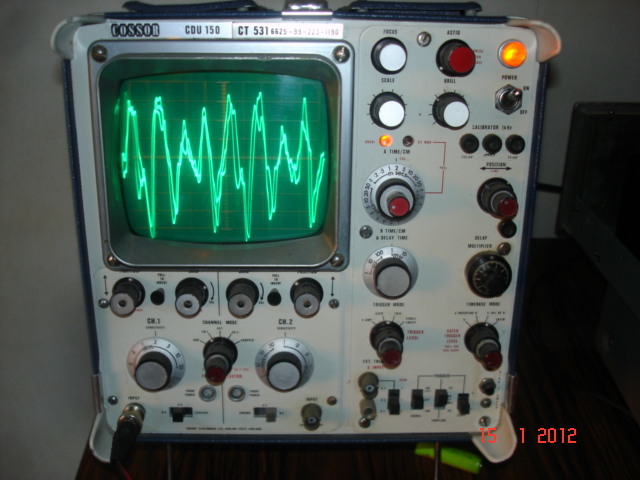

Die had vroeger engelse scoopjes, Cossor bakbeesten met een gewicht van twee en een halve ton en gebouwd als een tank.
http://www.uploadarchief.net/files/download/dsc07588.jpg
Zo'n bakbeest heb ik ook nog gehad ooit, alleen de triggering van die krengen was niet zo toppie.
En die heeft daar inderdaad wel iets van weg.
