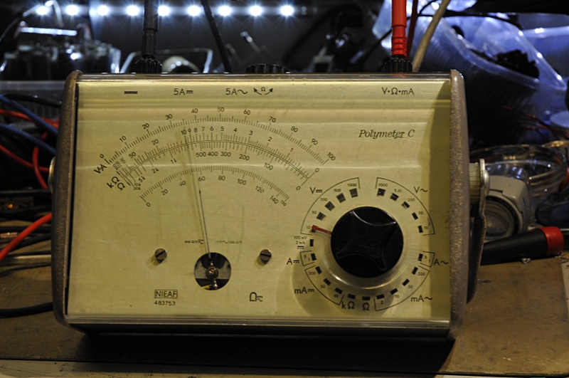

Waarschijnlijk half jaren 60. Van de Nederlandse Instrumenten en Elektrische Apparaten Fabriek, model Polymeter C
Gehad van haasje93 die hier was met zijn defecte Tek 543, die het wel weer doet. Dit metertje helaas niet maar het is een erg grappig model daarom toch een plaatje, net een transistor-radiotje, en er is op internet echt niks over te vinden. Wel van de NIEAF Polymeter B maar niet van deze C. Philips schijnt de B ook te hebben gevoerd. NIEAF bestaat nog steeds.
De draaispoelmeter is ooit door iemand vervangen door iets anders. De meter nulde echter niet goed en consequent en de uitslag is te klein. Dus maar eens open gemaakt. Operatie van de draaispoelmeter heeft niet geholpen, bleef het zelfde.
Meer info/fotos: http://www.pa4tim.nl/?p=3820
Inderdaad een erg grappig metertje.
Vooral die schaalverdeling van de selectieknop met die oplopende streepjes.

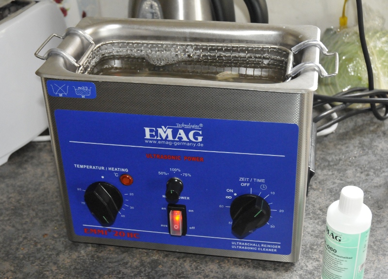

Niet echt meetapparatuur maar wel ideaal om het er mee schoon te krijgen. http://www.pa4tim.nl/?p=3840 een voor en na foto van connectors. Het verschil is groter dan je op de foto ziet. Vooral dat Ctje was helemaal zwart gevlekt en het keramisch deel was bruin geel. Nu spierwit.

Fred, als je toch objecten onder water durft te gooien, probeer dan ook bij verzilverde zaken eens de methode van bakpoeder en alufolie.
http://www.youtube.com/watch?v=CsKLcc13WBo
Ik heb dat een tijdje terug ook gedaan met zilveren connectoren en bijna alles is weer mooi schoon en heeft die typische matglans. Meestal is het zwarte Ag2S en kan hiermee snel opgelost worden. Als er nog wat resteert is het waarschijnlijk echt vies of het metaal er onder begint te oxideren.
Jojo, dat gaat ook snel. Ik gebruik daar amoniak voor , vroeger puur in een jampotje en dan de connector er een tijdje in. Daarna goed afspoelen. Nu vul ik een jampotje met amoniak of een mengsl van amoniak en water ( ongeveer 1 deel amoniak, wat zout en afwasmiddel erbij ) en dat zet ik in de ultrasoon reiniger. ( in mijn oude reiniger deel ik dt er direct in maar ik las nu dat je ook het ding gewoon met water kan vullen en een klein glazen potje in het mandje zetten met speciale reiniger zodat je geen 2liter hoeft an te maken bij kleine onderdelen. Heb ik geprobeerd met een hele zware connector en dat ging prima. Was weer ls nieuw. Ze verkopen zelfs deksels met een gat en potje wat je daar in kan hangen.
In die oude zat en plastic mandje, ik heb daar een keer een mix van water, amoniak, tri, azijn, zeep en zout ingedaan. Dat werkte best goed ( waarschijnlijk zonder ultrasoon bij dat kleine geval net zo goed)vik kreeg het namelijk met dat kleine ultrasoon ding niet scshoon. Daarna liet ik het spul er in staan. Een paar dagen later wil ik het gebruiken, ik til het plastic mandje op maar dat was alleen nog een rand, alles wat in de vloeistof hing was weg, er lag alleen een vieze witte drap op de bodem.

Op 2 november 2012 17:13:40 schreef fred101:
Heftige mix
Ammonia is toch basisch? Azijn zurig, dus dat zou dan niet lekker samengaan.
Ooit heb ik eens aan vieze spotlamp een nachtje in een ammonia badje gedaan. Het plastic begon daarop uit elkaar te vallen. Dus ik ben erg voorzichtig met ammonia en de betere spullen doe ik er maar niet in.
Ja, sinds dien ben ik wat voorzichtiger met het mixen van huishoud schoonmaakspul ( ik weet echt helemaal niks van scheikunde)
