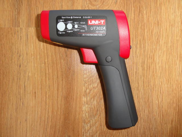

Als je aan koelplaten gaat meten moet de koelplaat wel dof-zwart zijn óf je moet er een stukje schilderstape opplakken en daar op meten. Natuurlijk moet je ook niet vergeten de juiste emissie waarde in te stellen.
Ik gebruik deze:
