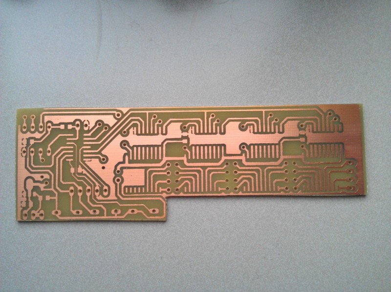

Als cadeau heb ik een woordklok gebouwd. Het denkwerk wordt gedaan door een PIC16F1825 (leuke chip), RTC is een DS1307. De leds voor de verschillende woorden worden aangestuurd door een reeks van 74HC595 en ULN2803 chips. Foto's zeggen meer dan woorden, dus:
De kale (enkelzijdige) printplaat:
De hoogte van de printplaat op het smalle gedeelte is slechts 27 mm, en het dunste spoortje heeft een breedte van 12 mil.

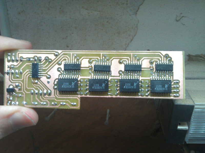

En bestukt:

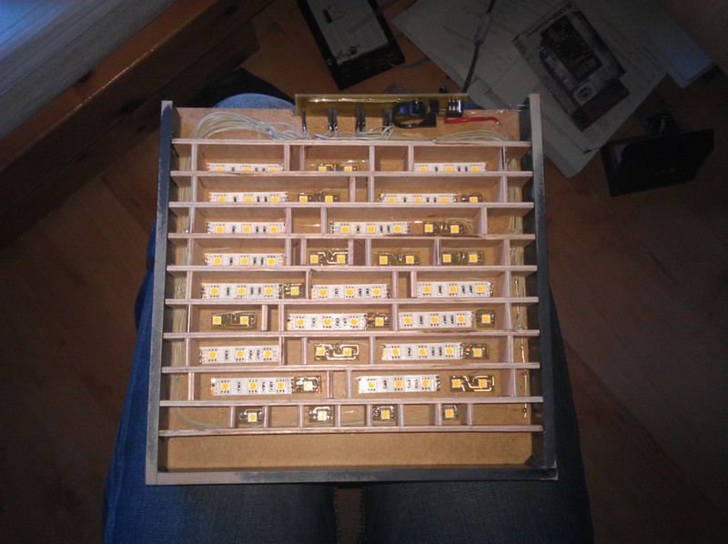

Het binnenwerk van de klok:

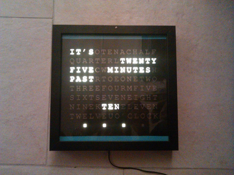

En het eindresultaat:
Sorry voor de wazige foto, ik kreeg het niet mooier met m'n mobiel. In het echt ziet het er veel strakker uit natuurlijk
De afmetingen van de klok zijn ongeveer 25*25 cm. De helderheid wordt automatisch aangepast met behulp van een LDR. Het verbruik varieert tussen 0,3 en 3W.

De lichtsterkte wordt automatisch aangepast aan de hoeveelheid omgevingslicht.
De frontpage is gemaakt door meerdere transparanten over elkaar heen te leggen.
