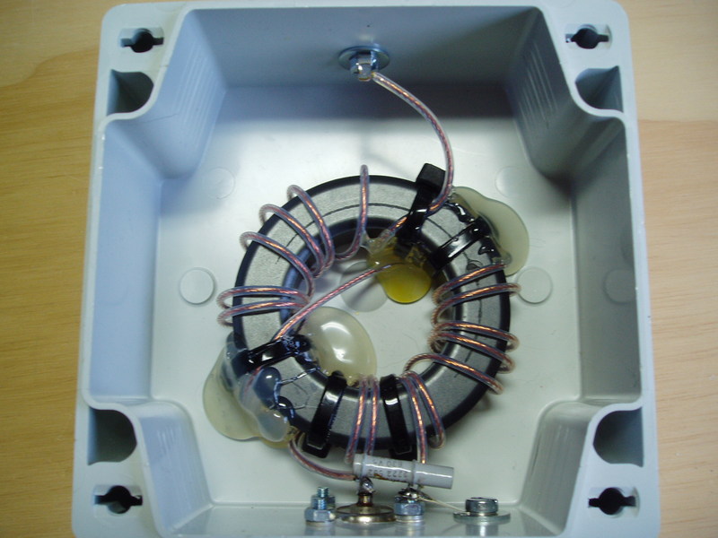

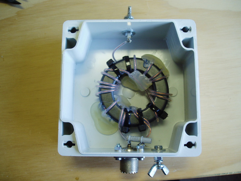

Een endfed-transformator (topic) is een mooi projectje voor de vrijdagmiddag. Ze zijn te koop inclusief antennedraad, maar dit is ook eenvoudig zelf te maken:
Binnenkant:
http://www.uploadarchief.net/files/download/endfedtrafo1.jpg
De transformator bestaat uit een FT240-43 ringkern met daarop twee wikkelingen van 14 (in 2*7 opgesplitst ivm capaciteiten) en 2 windingen, parallel aan de 2 windingen zit een keramische condensator van 100pF/630V. Het gebruikte wikkeldraad heeft een teflonmantel.
Verder heb je nog een connector, tyraps, en wat kleinmateriaal (het liefst RVS als het buiten komt te hangen) en een (waterdicht) installatiedoosje (bijv van Legrand) nodig.

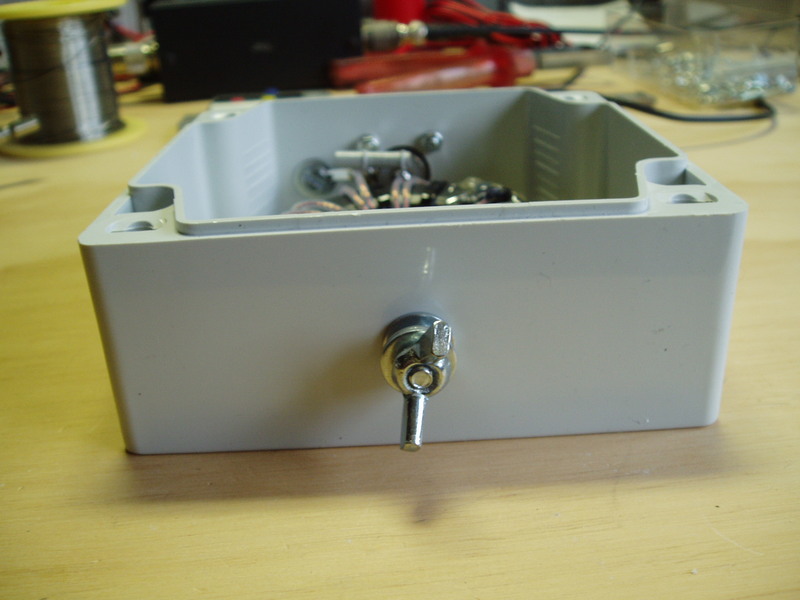

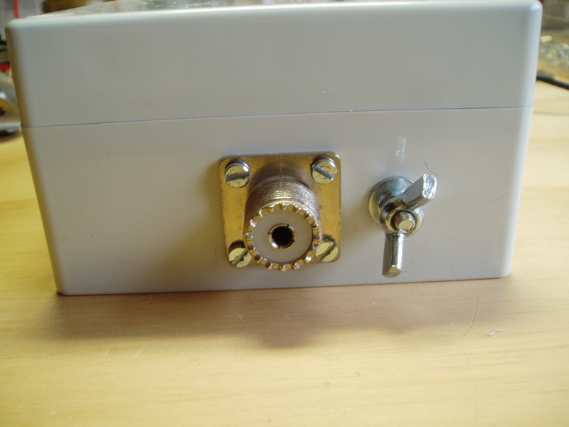

De onderkant:
http://www.uploadarchief.net/files/download/endfedtrafo4.jpg
Hier sluit je de set op aan, en onder de vleugelmoer komt een paar meter draad als counterpose, dit is een kunstmatige aarde.

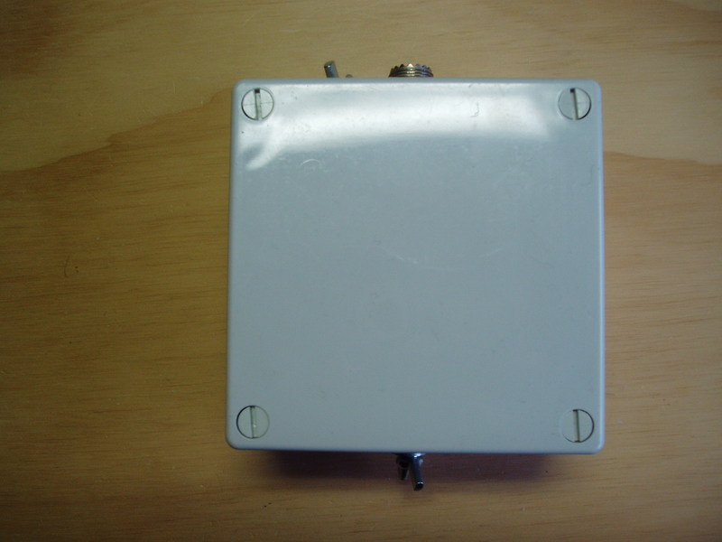

Deksel er op:
http://www.uploadarchief.net/files/download/endfedtrafo3.jpg
Wat is het nut: Met een dergelijke transformator heb je niet meer dan een halve golf draadlengte nodig die eenvoudig ergens opgehangen kan worden. Bijv op de camping en velddagen, maar ook voor thuis op zolder of de binnenplaats.

Als je zendamateur bent dan heb je antenne's nodig, anders kan je niets ontvangen/uitzenden. Bij ontvangst komt het niet zo precies, maar bij zendantenne's wel, anders verlies je een deel van je vermogen. Ze worden aardig groot als je de midden- of kortegolfbanden gebruikt, en vaak zijn het dipolen met aansluiting in het midden. Die kunnen bijv varieeren van 5m voor 28MHz (10m band) tot 80m voor 1.8MHz (160m band).
De impedantie van een normale aansluiting in het midden is laagohmig (HF-gezien handig, we werken met 50Ω kabels), maar de ophanging is lastig en de aansluiting vaak op een rotplaats (probeer maar eens meer dan 20m draad weg te werken, en normaal het voedingspunt kunnen aansluiten).
Met deze trafo kan je een stuk draad (op goede lengte) gebruiken, wat je bijvoorbeeld over je balkon slingert of ergens in een boom hangt. En de aansluiting hou je dicht bij de zendontvanger.
Een nadeel is er wel, de aansluiting aan een uiteinde van een halfgolfantenne is hoogohmig, de trafo deelt de impedantie daarom door 49. Door de transformatie is de spanning op de bovenkant dan wel 7 keer hoger dan wat je aansluit. Een paar Watt zendvermogen is al gauw 30-40Vtt, dan heb je op het voedingspunt (vleugelmoer) al ruim 200Vtt staan. Daarom in stevig kunststof bakje gebouwd want 100W of meer is ook toegestaan, en dan hebben het primair over 100Vtt, en secundair over 700Vtt of meer.
De transformator is vanavond getest op de 20m band (14MHz), eerst een stuk draad (ruim 7 meter, hangt op zolder aan wat haakjes) ingekort totdat de (tijdelijke) antenneanalyzer een dip rond de 14MHz gaf, en vervolgens de zendontvanger aangesloten. van de uitgezonden 3W komt hoogstens een paar mW retour. Ik heb geen PSK31 verbinding kunnen maken ,maar wel iemand op 7170km afstand kunnen ontvangen (en loggen), K9JFL vanuit Madison, Wisconsin, USA.

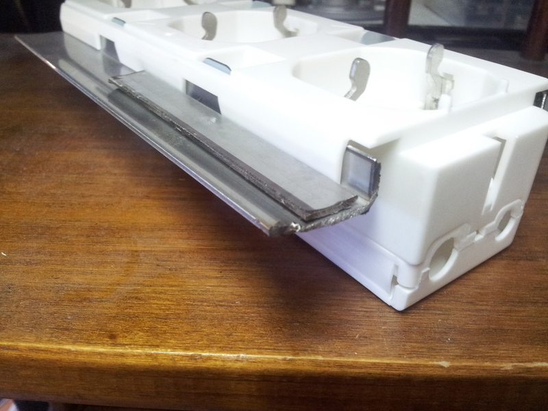

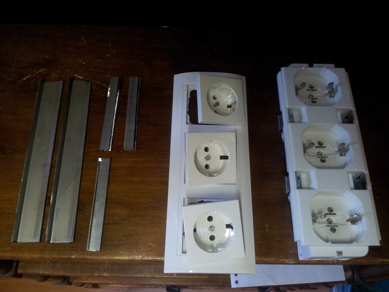

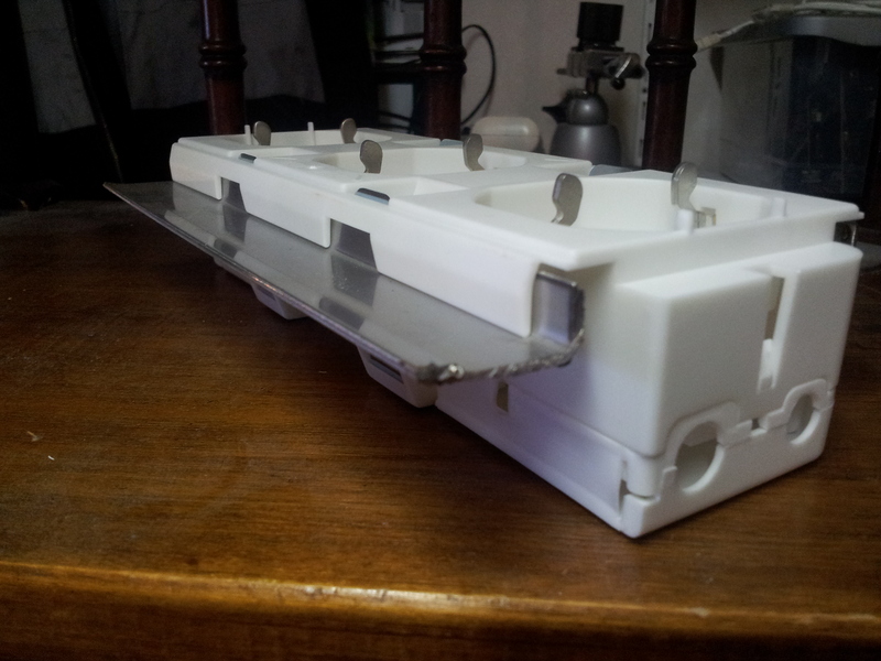

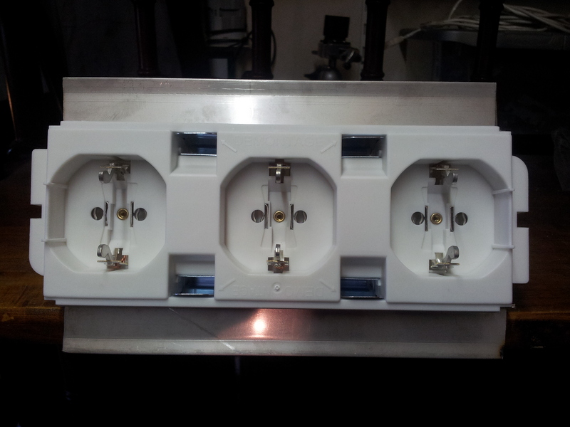

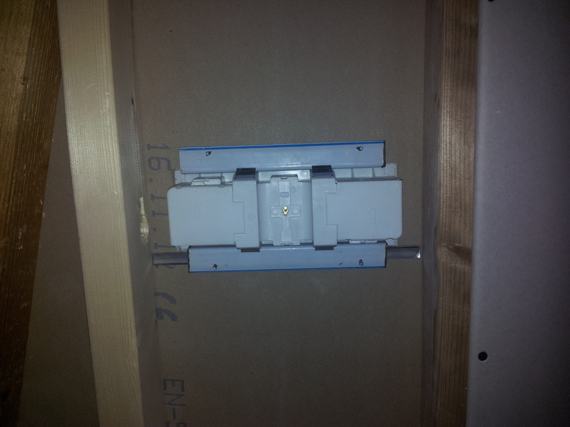

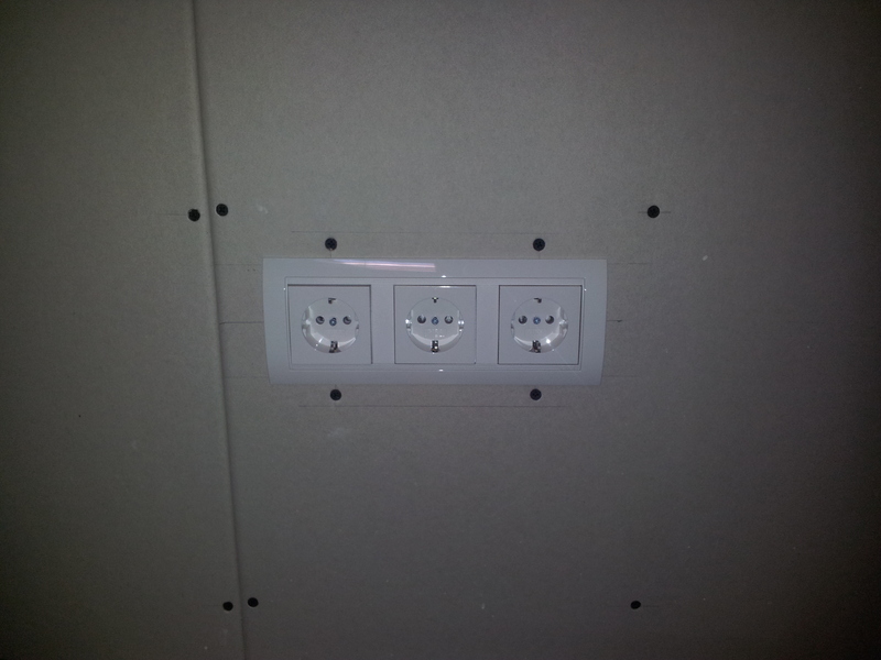

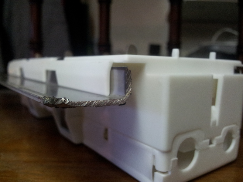

Voor het aftimmeren van mijn hobbyhok had ik wat wcd's voor in de goot. Helaas pasten deze niet in dit type. Heb ze nu dusdanig uitgerust zodat ik ze in de gipswand heb kunnen zetten. (Is ook een project dacht ik zo)
Voorkant
http://www.uploadarchief.net/files/download/resized/20130406_150600.jpg
Achterkant
http://www.uploadarchief.net/files/download/resized/20130406_150618.jpg
Materiaal
http://www.uploadarchief.net/files/download/resized/20130406_151156.jpg
Vinnetjes
http://www.uploadarchief.net/files/download/resized/20130406_151245.jpg
Nogmaals
http://www.uploadarchief.net/files/download/resized/20130406_151336.jpg
Nog een keer dan
http://www.uploadarchief.net/files/download/resized/20130406_151353.jpg
Vulplaatje
http://www.uploadarchief.net/files/download/resized/20130406_151458.jpg
Het gips was dunner dan de plastic rand van de WCD. Maar met een stukje restmateriaal was dit zo verholpen.
Nu nog even bedraden, en dan kan de TV er staan. :) Kan ik deze bakjes gelukkig nog gebruiken. :)

Nu ik nog eens naar de foto kijk zie ik dat ik een fout heb gemaakt. De primaire kant is verkeerd aangesloten en de kern ligt er op z'n kop in... Arrrggg :(

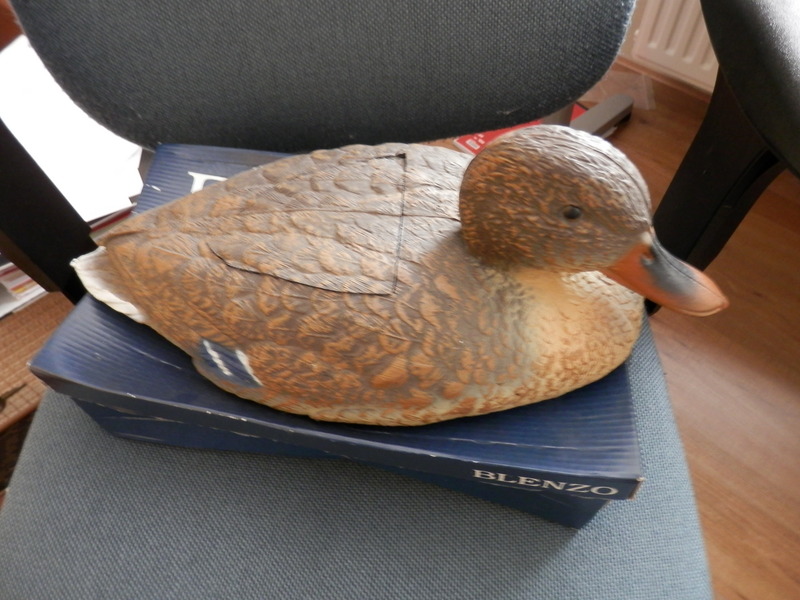

wacht even

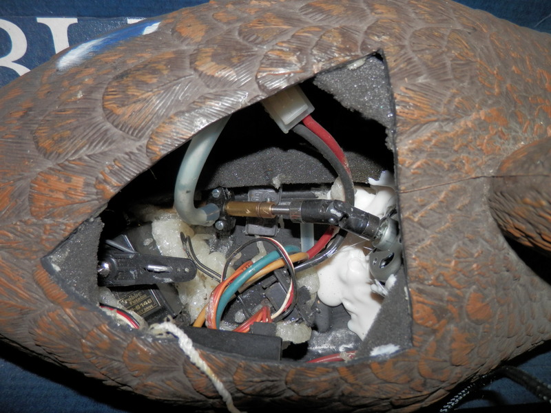

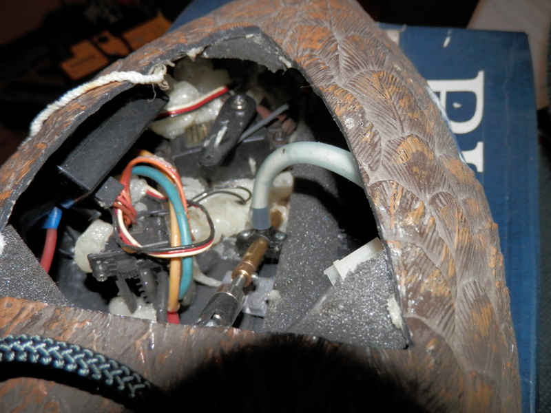

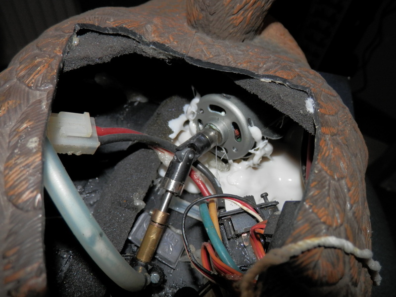

ik bedacht me net een heel oud project van my
Le Duckey
(ja zo heb ik hem toen genoemd)
het is een rc eend
geen duif maar wel een vogel
http://www.uploadarchief.net/files/download/p4070021.jpg
http://www.uploadarchief.net/files/download/p4070024.jpghttp://www.uploadarchief.net/files/download/p4070023.jpghttp://www.uploadarchief.net/files/download/p4070025.jpg
Weer eens wat anders dan een WC eend :P

Dit is Versie 1.1 geworden:
http://www.uploadarchief.net/files/download/endfedtrafo5.jpg
