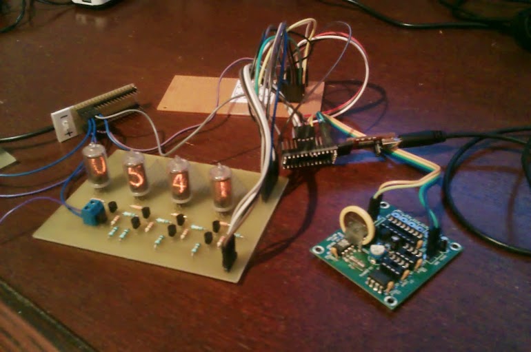

Nixie Clock in progress, gebaseerd op Arduino, DS1307 en SHT-11.
Geeft tijd, datum, temperatuur en vochtigheid aan, de laatste 2 werken nog niet.
http://www.uploadarchief.net/files/download/resized/nixie_clock.png
Nixie's en het print materiaal komen uit de loodsen in Deurne.

Ziet er mooi uit roland.
wat voor buisjes zijn het? russisch?
@Roland hoeveel stroom kan je "high voltage" power supply leveren en multiplex je je nixies of heb je ze allemaal tegelijk aan?
Heb ook nog 5 Nixies liggen en 74hct drivers op een sloop print.

Buisjes zijn echte Rodans, als ik me geod herinner ;)
Niet dus, dat is de set, die ik zelf heb, inclusief echte 74141 drivers. :o

Kijk hier eens: [ http://www.tayloredge.com/storefront/SmartNixie/PSU/index.html ]. Daar bouw je zelf niet tegen op. Binnenkort komt er ook nog een voltage tripler in het programma om er achter te schakelen om dekatrons te voeden.
Inderdaad voor die 11 euro kun je er geen bult aan vallen denk ik zo.
74141 drivers heb ik ook nog liggen 6 stuks moet ze alleen even desolderen.
Alleen zo jammer dat ik 6 Nixies had tot ik uitschoot met mijn multimeter op de print. :-( Hoop nog steeds dat de driver kapot is ipv het buisje. (Sloot de voorschakelweerstand per ongeluk kort).
Ik gebruik de bekende NE555 schakeling die ik geoptimaliseerd heb op het spoeltje, belasting met een 5W koelkast lampje is geen probleem.
Nixies zijn gemultiplexed.
Mwaah, meeste onderdelen muv de NE555 komen uit een oude AT voeding.
Als je alles moet kopen, dan niet idd.
