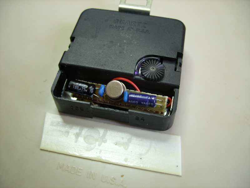

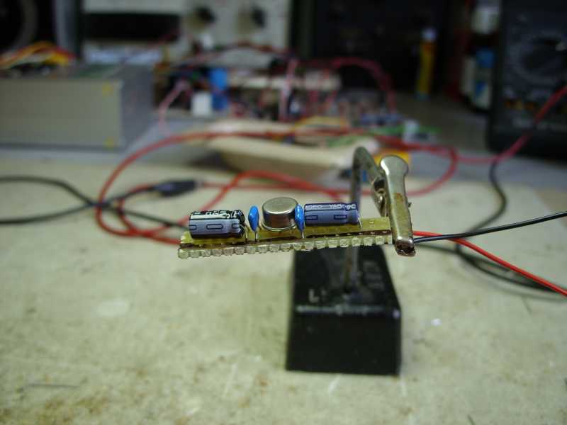

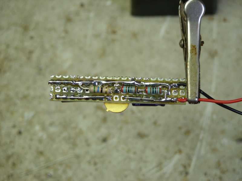

Ik heb twee klokken in mijn shack (lokale tijd en UTC). Normaal moeten daar AA batterijen in.
Om het millieu te sparen een vervanger gemaakt dat netjes op de plaats van die AA batterij past. Geen SMD, alles met TH.
Voeden met een oude 5V tot 9V adapter. Een oude Nokia bijv. levert netjes 5V. Er wordt bijna geen warmte gedissepeert, zo'n uurwerkje "trekt" maar liefst 5mA stroom.
Ik heb de wat exotische LM317H 500mA versie (metalcan) toegepast. Daar heb ik een redelijk voorrraad van.
Standaard weerstand tussen uitgang en adj 240 ohm en met 56 ohm tussen adj en GND is de uitgang 1,55V. Dat is een volle batterij.
Wat plaatjes: (klikbaar)
http://www.uploadarchief.net/files/download/resized/side%20view%201%20small.jpg
http://www.uploadarchief.net/files/download/resized/bottom%20view%201%20small.jpg
http://www.uploadarchief.net/files/download/resized/passend%20als%20aa%20cel%201.jpg
weet je zeker dat het 1,5 jaarlijks vervangen van een batterij slechter voor het milieu is als een trafoadapter die 24/7 aanstaat? ik weet wel zeker dat je niet goedkoper uit zal zijn..
evengoed een mooie oplossing voor een bekend probleem..
Ik heb zoiets met een zonnecel en een low-self-discharge NiMH batterij gemaakt voor een klok waar alleen met een hoogwerker bij te komen is. Werkt al 2 jaar! :)
TIP: Als je een 5V zonnecel en een accuutje over hebt...

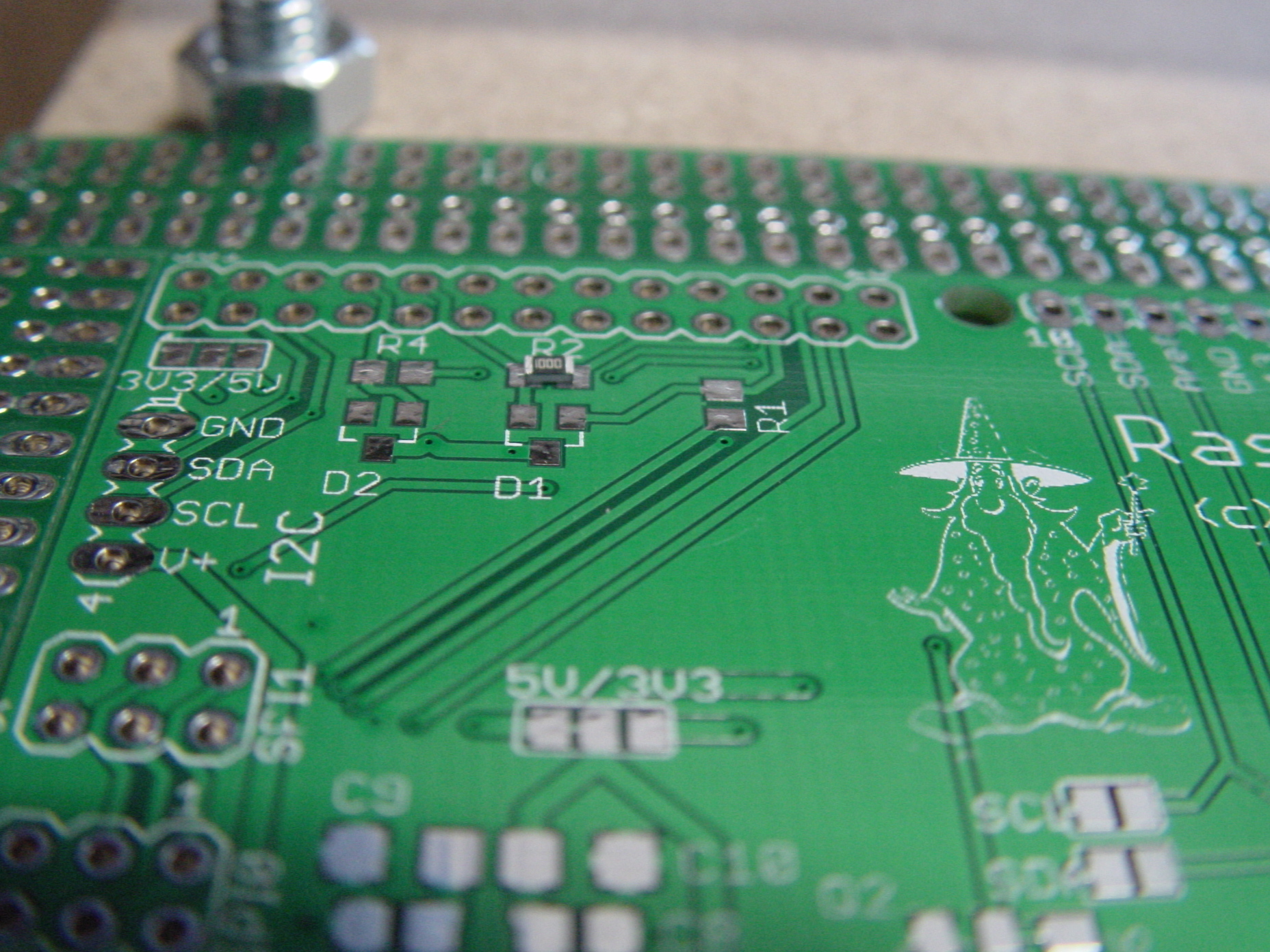

Joepie!
http://prive.bitwizard.nl/dsc05311_small.jpg
Het eerste componentje is van de tape naar de PCB verhuisd! :-)

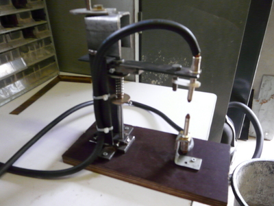

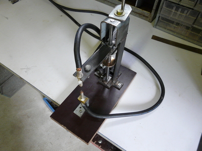

twee van mijn projecten.
Een puntlaskop, gemaakt van wat stukken profielstaal. En een lagerbus en as uit een naaimachine
De laspunten zijn van een stekker voor een heftruckoplader/lasapparaat?
Ik moet nog een voetpedaal maken die ik mechanisch met de kop verbind met een remleiding van een oude fiets.
http://www.uploadarchief.net/files/download/p1250829.jpg
http://www.uploadarchief.net/files/download/p1250828.jpg

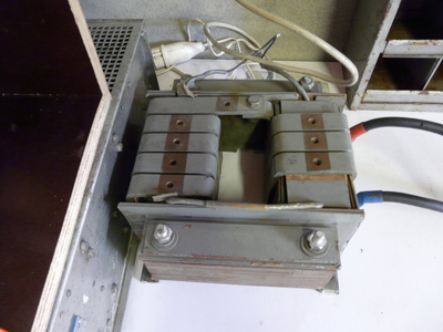

De puntlastrafo. komt uit een Philips fabriek, Heerlen?
http://www.uploadarchief.net/files/download/p1250831.jpg

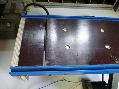

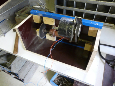

Het tweede project.
Zaagtafel voor FR4 epoxy.
Het zaagblaadje is een standaard Inox schijfje.
wanneer je FR4 ermee zaagt slijt het eigenlijk niet
http://www.uploadarchief.net/files/download/p1250832.jpg
De onderkant.
http://www.uploadarchief.net/files/download/p1250833.jpg
