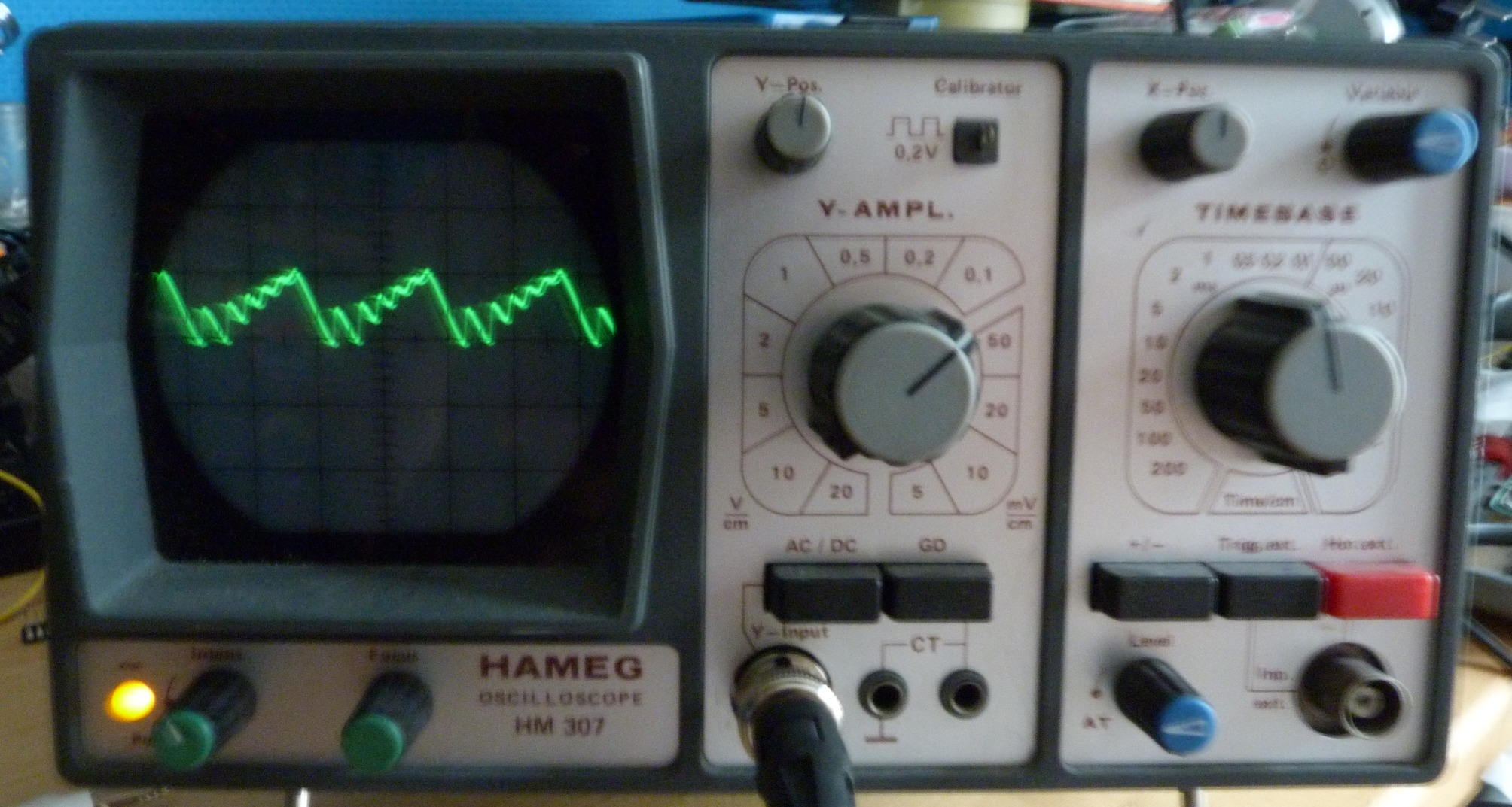

Keurig bakje zo, is die HP voeding nog een beetje stil? Want ik kan me voorstellen dat eventueel gerammel dwars door die LM317 gaat..?
Roland van Leusden
Ha die Roland~:-)
Is dit de rimpel aan de uitgang van je voeding of het signaal aan de ingang van de LM317?
Met wat trucjes kan je dit grotendeels weg krijgen...
En laat je schema eens zien als je dit wilt.

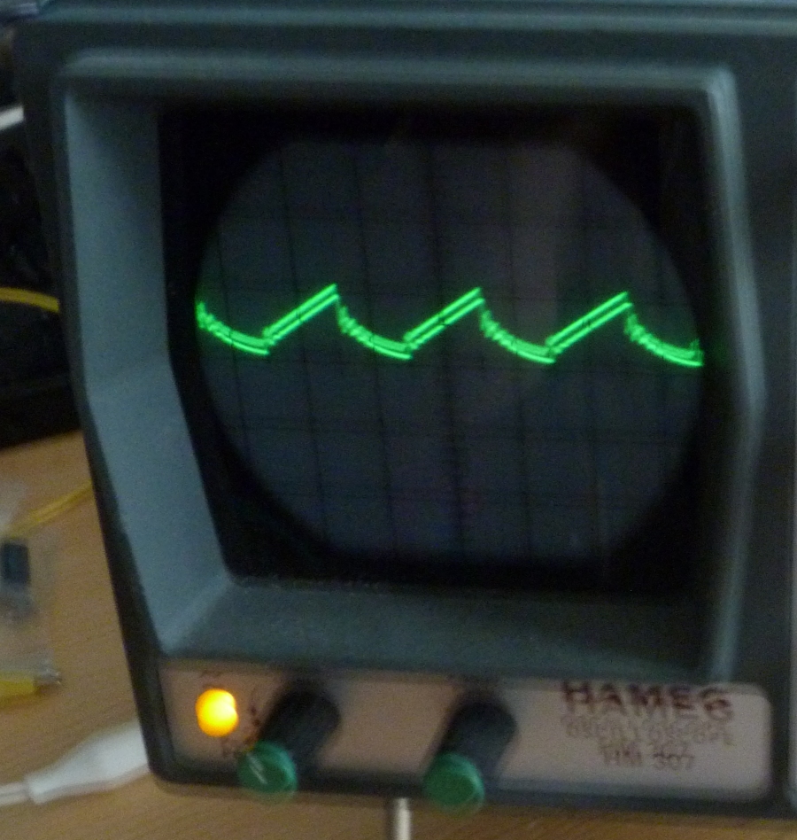

Roland van Leusden
Hi Blackdog,
Dit is op de uitgang, zit nu alleen 10uF tantaal + 0.1uF over, met 470uF is de rimpel praktisch weg. Op de ingang van de LM317 uit de HP adapter heb ik maar 20mV t-t. Lijkt dus uit de LM317 te komen. Post vanmiddag het shema wel.
Roland van Leusden
Sine je gaat door voor de koelkast, zonder de NE555 heb ik geen rimpel meer. Dit is het shema, waar ik er nog een LM7805 voor heb gezet, die word gevoed uit de 15V.
Hmmm, mijn elco's zijn maar 47uF zie ik net. Daar ga ik even iets aan doen.
<edit> 23/9 Probleem opgelost, CLC filter + stabilisator toegevoegd na de negatieve spanningsgenerator.
Ha die Roland,
Je zal je aardpunten goed moeten kiezen en er voor zorgen dat de componenten van de 555 niet kunnen instralen op de LM317 adjust ingang.
Waarvoor is de 555, je meter misschien?
Op een klein printje bij de meter monteren?
Gegroet,
Blackdog

Jochem
@blackdog: De negatieve spanning die met de 555 gemaakt wordt is om de uitgang van de LM317 tot 0V te kunnen regelen. Als je alleen GND hebt gaat dat niet verder dan ergens rond de 1.2V (uit m'n hoofd, zie datasheet voor accurate cijfers).
Hi Jochem/Roland
Mmm, dat houd dan in dat de uitgang van de 555 niet schoon genoeg is en dat de rimpel van de 555 de refingang van de LM317 moduleerd...
Gegroet,
Blackdog
PS
als er dan toch ongeveer 10 a 12V uit de 555 komt zet er dan een 5v stab ic achter.
[Bericht gewijzigd door blackdog op (21%)]
