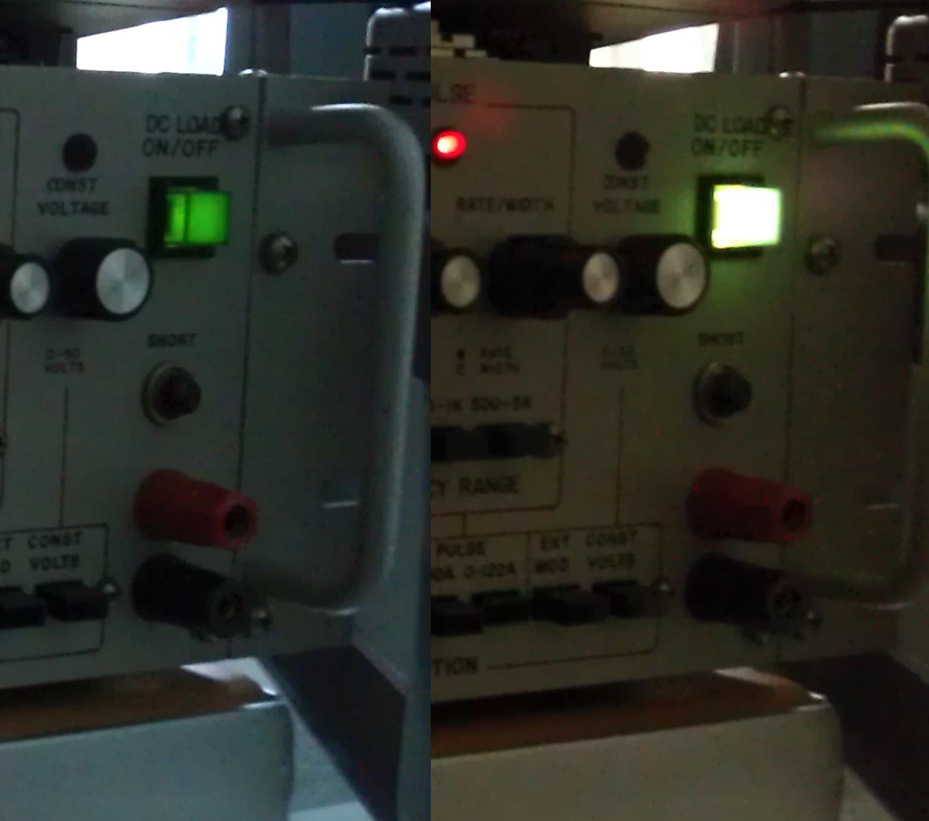

Dankzij Peter R. een nieuw (echt) lampje ontvangen, en dat geeft toch wat beter licht dan het LEDje (links):
http://www.uploadarchief.net/files/download/resized/verschil_led_lamp.jpg
(De belichtingsinstellingen en witbalans zo met de telefoon niet helemaal identiek kunnen houden, maar even voor het idee..)
Bedankt Peter!

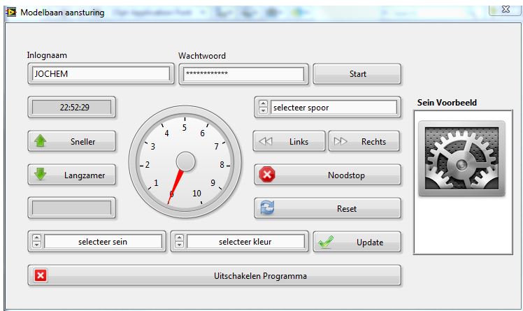

Hier een mooi begin van mijn projectje, de software is als zo goed als af:
http://www.uploadarchief.net/files/download/modelbaan_aansturing.jpg
Aansturing van mijn modelbaan gaat vanuit Labview. Communicatie via de baan en mijn laptop gaat via een FunduinoMega (precies hetzelfde als de ArduinoMega maar 2x zo goedkoop)
Alle handelingen die je uitvoerd worden opgeslagen in een kladblok-bestand. Seinen worden aangestuurd via een aantal transistoren, en de motor via een relais (richting) en een PWM aangesuurde regelaar.
Nu alleen nog de boel aansluiten en netjes wegwerken in een mooie behuizing zodat deze ook getoond kan worden :)
Ziet er best mooi uit, maar kost je dit niet minstens een i7 processor om je treinen te besturen? :)
Labview, is zo, ehh.... tja wat zal ik zeggen, lomp?
En dat labview (krijg het haast niet uit mijn mond) dat kost niets zeker, plus de pc waar het op draait.
