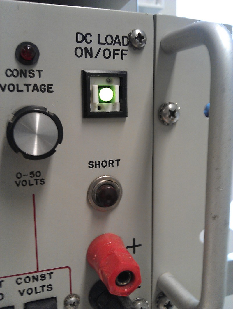

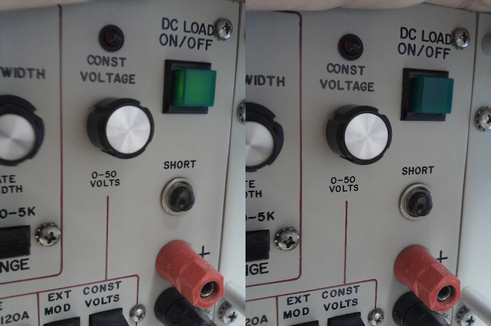

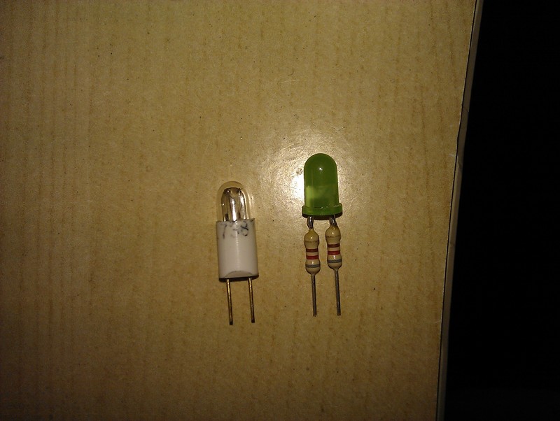

Mini-projectje, aangezien mijn DC-load een kapot lampje had op z'n (momentary) schakelaar die de load moet activeren. Soms toch wel handig om de status te zien.
Echter, ik had niet zo'n ML-7387 lampje, dus even opgezocht wat dat voor 'n ding is: 28V en 40mA las ik op internet.
Uitgerekend wat een ledje dan zou moeten doen, en dan kwam ik met 1 weerstand een beetje in de knoei met dissipatie. Dus aan elke poot een 820 ohm weerstand, en dan kom je ergens in de buurt van 16 mA uit, en dientengevolge ook ruim onder de 1/4 watt die zo'n weerstandje mag verstoken.
http://www.uploadarchief.net/files/download/resized/imag1123.jpg http://www.uploadarchief.net/files/download/resized/imag1125.jpg
Niet echt daverend veel licht, hoewel dat (getuige de power-knop) met het originele gloeilampje misschien ook al niet zo was. Het is echter wel te onderscheiden of hij aan of uit is, als ik ooit een witte LED achter de hand heb dan zet ik die er misschien nog wel in.
