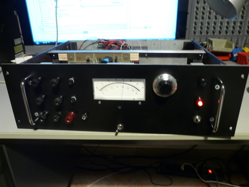

Misschien heb ik het gemist, maar wat is de basis van je voeding? Is dat de CO labvoeding of misschien iets anders? Klopt het dat de drie units aan de linkerkant variabel zijn en de twee aan de rechterkant niet?
@monstervisje: Ik zie een andere naam dan de jouwe op de print staan? Wat heb je zelf gedaan behalve het solderen? En is het nu een boardje op een arduino geprikt? Draai je de tweede potmeter met de vingers, want een schoevendraaier komt er niet bij.
Klopt, de basis is de CO labvoeding van Henry. Deze is 3x opgebouwd en zit aan de linkerkant. Aan de rechterkant zitten vaste voedingen van 12V en 5V Ik heb gemerkt dat ik deze spanningen het vaakst nodig heb.
Dit is gemaakt met de L7805/L7812 Ik raad iedereen aan die de labvoeding van de site bouwt dit ook toe te voegen. Om het allemaal toch 1 geheel te geven heb ik er voor gekozen ook deze modules een volt en amp meter te geven. Je kan natuurlijk de voltmeter eventueel amp meter weglaten gezien het voltage toch niet te veranderen is. Dit leek mij alleen mooier. En die metertjes kosten bijna niets uit China.

Daat kan je (zeker voor de achterste) toch horizontale potmetertjes voor nemen met eem TO72 voetafdruk?
Wat ik ook mis in je units is een verstevigingtussen achter en voorpaneel. De zware trafo zal de bodemplaat laten doorzakken en als je de uinit er uit schuift heb je zelfs kans dat hij kankt!
Kwesatie van één (of liever twee) L-profieltjes tussen voor- en achterkant
De trafo is aan het zijpaneel gemonteerd en niet op de bodemplaat. Zoals te zien is op de foto, maar je hebt wel een punt wat het verstevigen betreft vind ik.

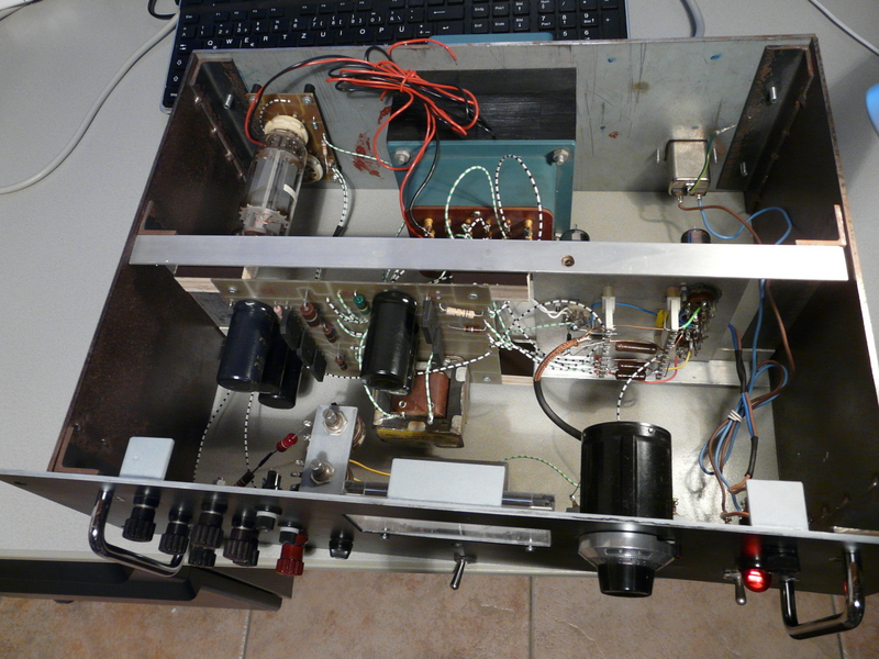

Hier mijn bescheiden bijdrage.

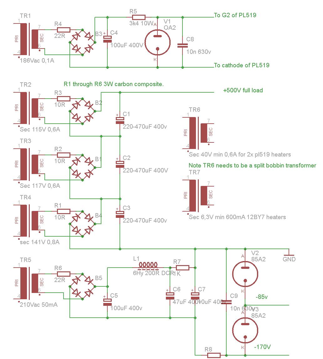

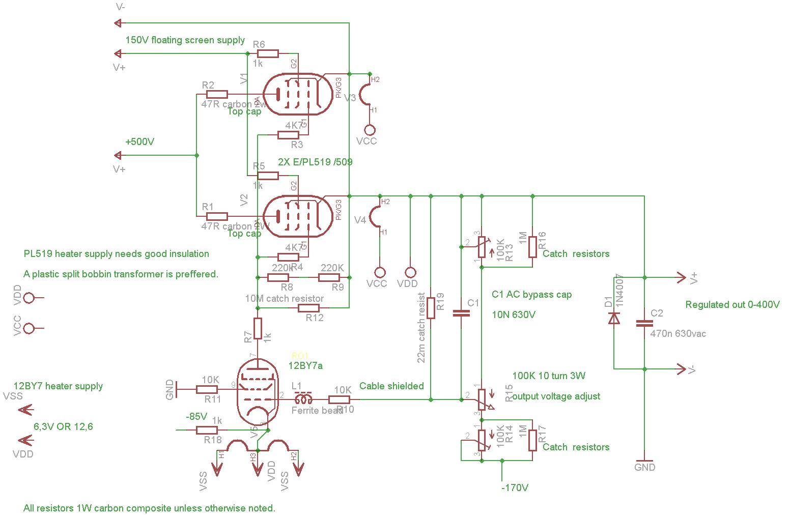

Hoogspanningsvoeding, Buizen 0-400V 300mA *minder bij lagere voltages*
Hulpspanning 2x 6.3VAC 7A
2x PL519 als pass buis 12BY7A als regelversterker OA2 als 150 volt regulator voor de zwevende G2 voeding van de PL519's , en 2x85A2 om de -170 volt referentie te verzorgen.
De net trafo komt van marktplaats en komt uit een Tek 500 serie scoop.
Ik heb de voeding met een 60W gloeilamp als belasting getest. De uitgangsspanning zakt 1V in onder 200mA belasting.
Op het moment zit er een enkele EL509 in. Ik moet de hulptrafo voor de 40v gloeidraden nog monteren.
De voeding is nog niet helemaal af, de zijpanelen kunnen nog wel een likje verf gebruiken. En de geperforeerde aluminium onder en bovenpanelen moeten nog gemonteerd worden. Ook de print waarop de PL519's staat moet wat groter gemaakt worden zodat de buizen niet zo dicht op elkaar staan.
De behuizing is 3mm staal. Ik heb 25x25mm hoekprofielen gebruikt deze zitten aan de zij platen gelast. De profielen zitten door middel van verzonken schroeven weer aan de voor en achterplaat vast.
http://www.uploadarchief.net/files/download/p1270970.jpg
http://www.uploadarchief.net/files/download/p1270973.jpg
Mvg.
Florick
He, leuk, ik heb ook een keer zoiets gemaakt maar dan 100mA minder.
(Met het Elektor ontwerp - transistors en een REF102p. Minder rimpel/inzakking, compacter maar ook een lagere maximale uitgangsspanning bij volle belasting.)
Ik heb daar veel lol van maar met zo'n grotere variant kun je ongetwijfeld veel meer. ik loop wel eens tegen die 200mA grens. Heel netjes! :)
Lambiek
Strak dingetje hoor. Wat weegt hij/het, kilo of 10. :)
heb jij toevallig schema's van die regelbaare voeding?
De voeding weegt ongeveer rond de 20kg schat ik zo.
Hierbij het schema, Ik heb het getekend in Eagle. Het kan zijn dat er nog enige fouten inzitten.
Houd AUB in de gaten dat de pinouts sowieso verkeerd zijn! ik heb geen librairies met OA2 85A2 12BY7 PL519
http://www.uploadarchief.net/files/download/voedingschema.jpg
http://www.uploadarchief.net/files/download/regelaar%20hv.jpg

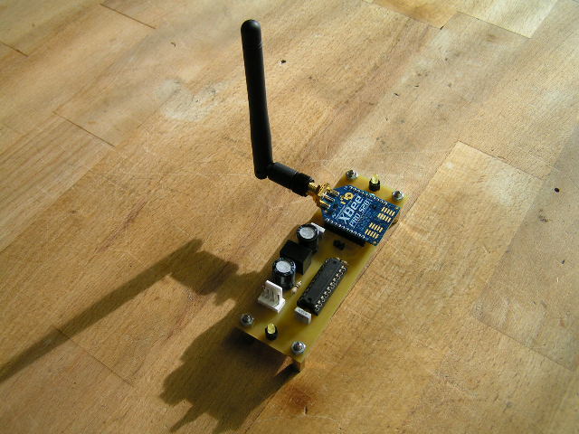

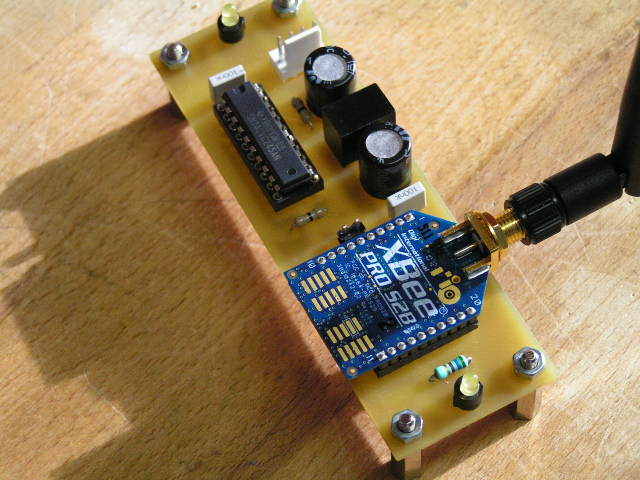

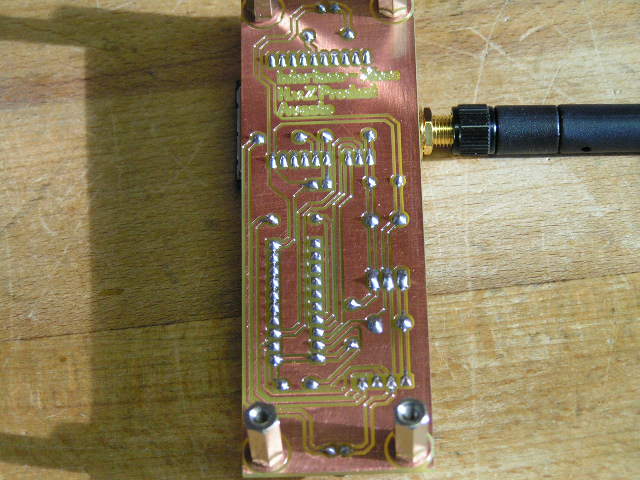

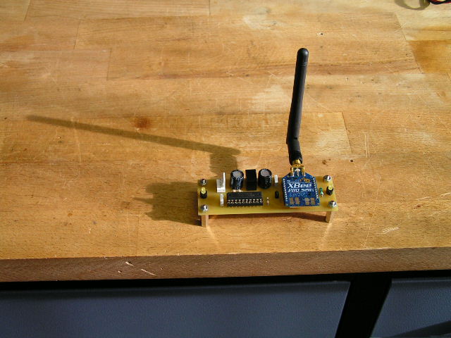

Hier een klein printje van deze kant.
Het is een serieele interface voor een Xbee module. Op deze manier kan een controller communiceren met de Xbee via RS232. De Xbee module is een 50mW type, in open veld haalt hij zo'n 1.5Km.
Er kunnen ook andere Xbee module's in gestoken worden, het is maar net welke je nodig hebt.
Met het ene ledje kan je zien in welke modus de Xbee staat, (router of coordinator) en het andere ledje kan er gekeken worden of de data verzonden wordt.
Er is een geschakelde regelaar toegepast voor de 3.3VDC waar de Xbee op draait. Het ic zit er op om de spannings niveau's gelijk te krijgen (5VDC en 3.3VDC) Het printje is gefreest.
http://www.uploadarchief.net/files/download/xbee%20interface_1.jpg
http://www.uploadarchief.net/files/download/xbee%20interface_2.jpg
http://www.uploadarchief.net/files/download/xbee%20interface_3.jpg
http://www.uploadarchief.net/files/download/xbee%20interface_4.jpg
