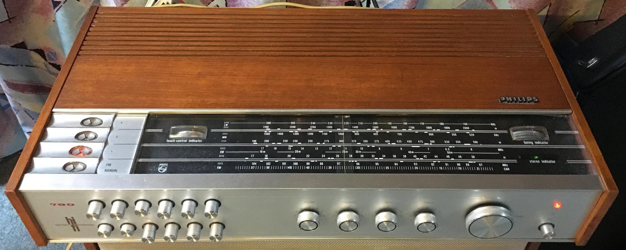

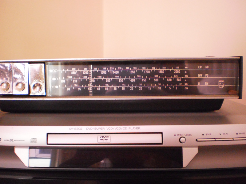

Zie foto's. Achterop een (1970?) 22RH790 receiver die meekwam met een MP deal.
Het ding speelt trouwens best goed, alles werkt, alleen de drukschakelaars hebben een beetje TLC nodig.
Weet iemand toevallig wat dat schrapnummer /63 betekent?
Fabrikant Terate, Finland. Uitvoeringsnummer /63 is een tweede uitvoering gekoppeld aan een bestemmingsgebonden eerste uitvoering. Ik denk /33 voor bestemming Finland +30. Dan dus oorspronkelijk productie voor de lokale markt en al dan niet grijs geexporteerd. Het FM-bereik en de middenfrequent kunnen dat soort dingen vaak bevestigen.

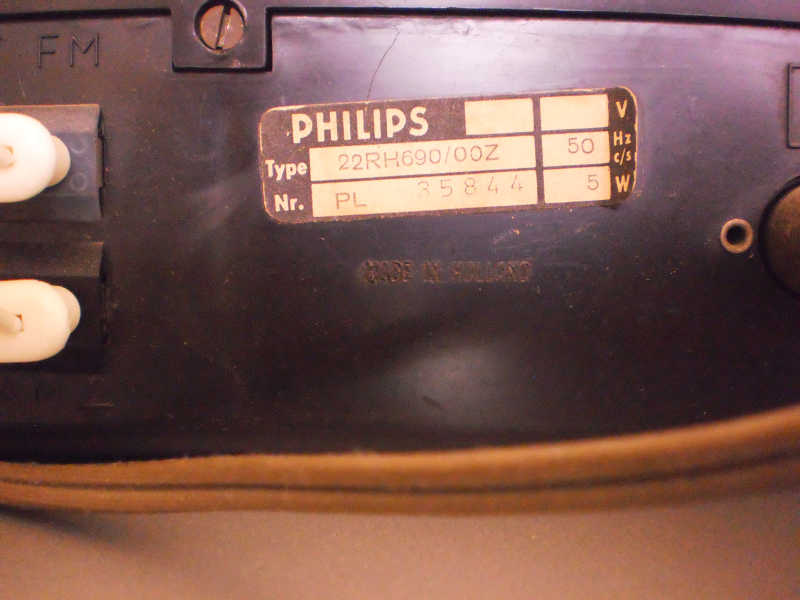

@FastFolkert Ik denk dat ik het kleine broertje van die receiver heb, 22RH690. In mijn bezit (gekregen van een vriend) sinds half jaren '80 (vorige eeuw). Werkt ook nog altijd, staat in de slaapkamer.
Groetjes,
eSe
Op 8 september 2017 14:31:01 schreef maartenbakker:
.... en al dan niet grijs geexporteerd.
Dat zou heel goed kunnen want de originele manual zit erbij en die is alleen in het Se, Dk, No en Fin.
Op 8 september 2017 14:48:25 schreef eSe:
eSe
Dat lijkt erop; die is wel wat handzamer....

Op 8 september 2017 15:12:07 schreef FastFolkert:
Oh leuk, orginele manual. Staat daar ook ergens een 12NC en een drukdatum o.i.d. onderaan achterop ofzo? Dan ben ik wel benieuwd of dat nou ook regionaal is of centraal en indien regionaal of die nou Zweeds of Fins is of nog wat anders.

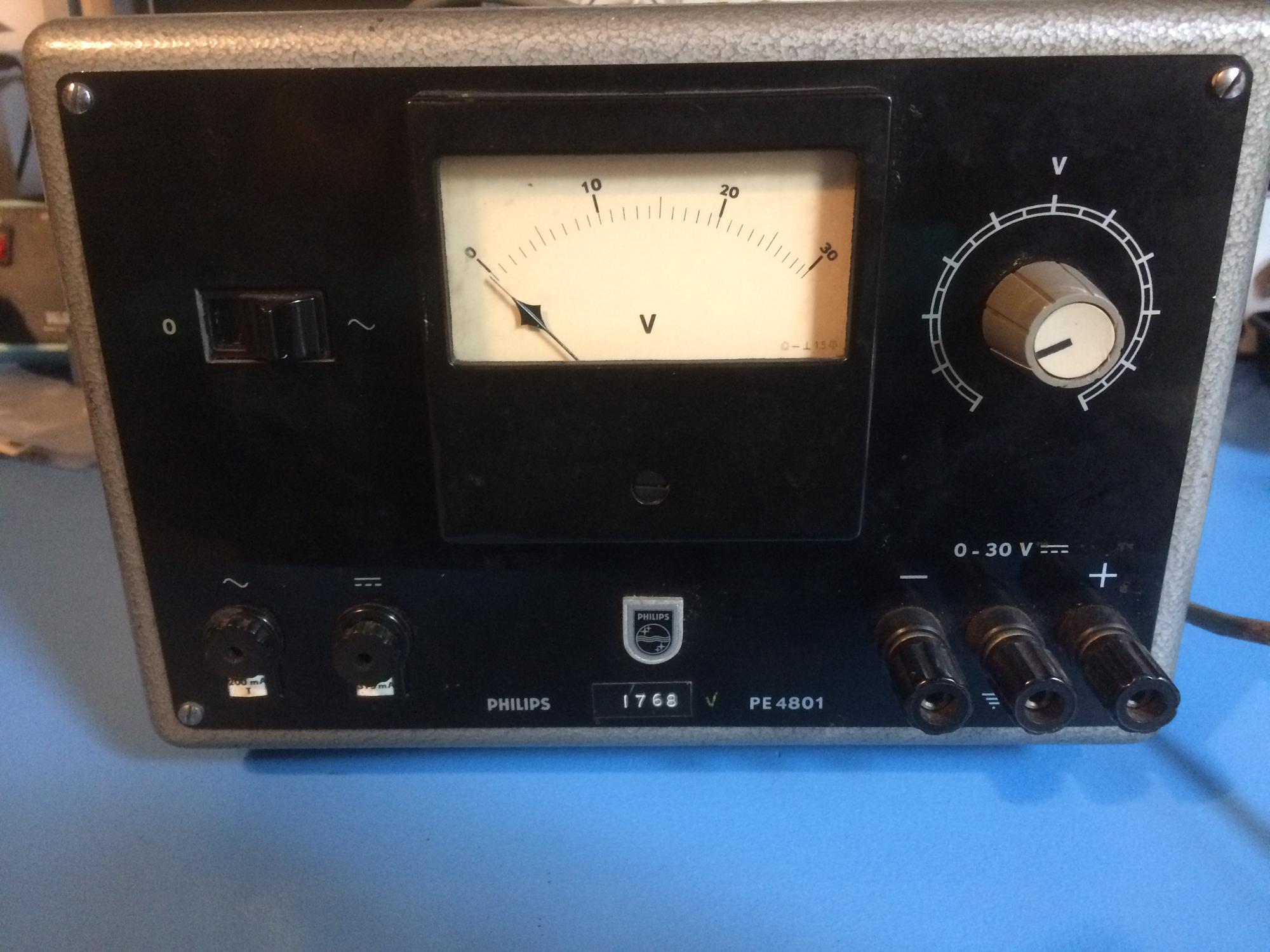

Ik geloof dat de verkoper mij kon vertellen dat het uit een prehistorische philips spectrum analyzer? kwam, er zaten inderdaad transistor geregelde laagspanningsvoedingen in het apparaat, die waren als buizenjochie toen voor mij niet interessant.

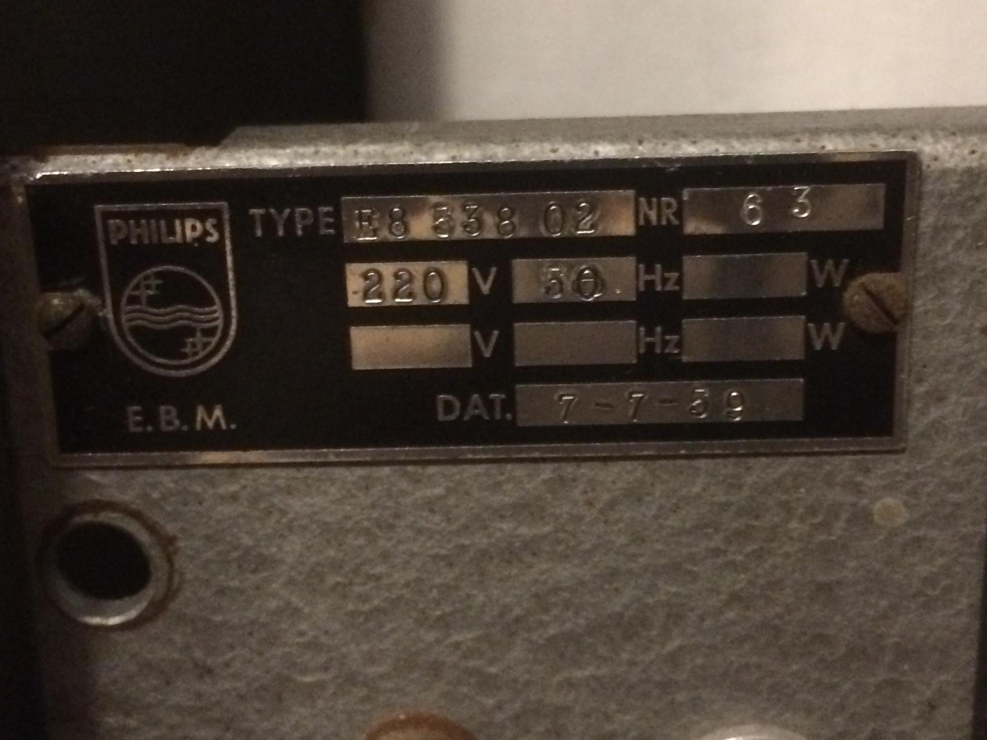

Ik heb hier nog een PE4801 Staan, deze kwam uit philips Oss/uden? Nouja de man die de voeding aan mij verkocht wist te vertellen dat zijn vader EBM'er was, die meegewerkt heeft aan de pick en place machines van Ome Frits. Het ontbreekt aan typeplaatje met NC nummer, maar er zit wel een volgnummer op het frontje. Het is een 0-30V 300mA transistor voeding. Interessant is dat er destijds blijkbaar geen goede referentiediodes beschikbaar waren, daarom zit er een 85A2 in de voeding als spanningsreferentie.
PS: die lelijke non period apparaatknop gaat er vanaf.
Edit Hier alvast nog wat EBM geweld, in volgorde R decade, C decade en bijbehorend typeplaatjes closeups.
Aangezien ik het maximaal aantal bijlages bereikt had, Hier nog een EBM voeding, waarschijnlijk ergens uit een fabriek (0-260VAC 0-350VDC 1A) het opvallende is dat de meters een gevoeligheid hebben van onder de 10uA (!)
Dit is nummer 6 uit een waarschijnlijk hele kleine serie.
Dan nog hier het typeplaatje van de relatief bekende EBM buizenvoeding van 0-375V 300mA
Opvallend van die voeding is dat die in een HIGHA-fabriek gebruikt is, dus huishoudelijke apparaten. Wat zouden ze daar mee voeden vraag je je dan af. Verder toch wel een apart ding, niet echt de moeite genomen om er een mooi design van te maken dus inderdaad vast geen grote serie. Ik schat hem tussen 1965 en 1972 (niet later, want toen splitste de HIGHA zich op in kleineha en groteha). Lees ik het nummer correct als 7822 065 30000?

Hoi Maarten, het is een AC DC voeding inclusief scheidingstrafo en overstroomrelais. Je hebt de optie om enkel pulserende gelijkspanning op je klemmen te hebben, de elko kan je los bijschakelen. Het nummer lees je correct.

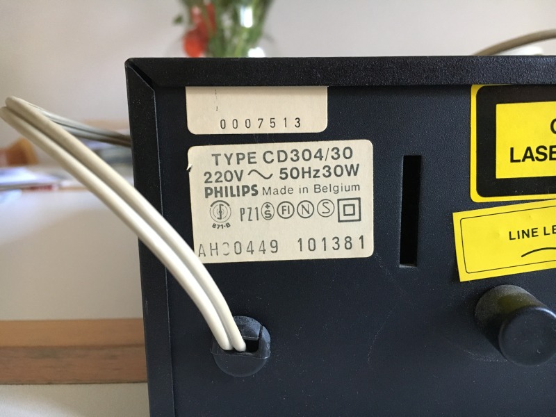

Op 8 september 2017 16:45:07 schreef maartenbakker:
[...]Oh leuk, orginele manual. Staat daar ook ergens een 12NC en een drukdatum o.i.d. onderaan achterop ofzo?
Uiteraard heb ik een foto met 12NC:
Da's de eerste keer dat ik zoiets zie, 3110 betekent dat de gebruiksaanwijzing ook daadwerkelijk in Finland geschreven is. Al met al een behoorlijk grote kans op grijze import dus.

Leuk om te weten. Ik ga de schakelaars en potmeters schoonmaken en dan verhuist hij naar de studentenkamer van onze zoon in Leiden die nogal van "retro" en "vintage" houdt. En zo krijgt het ding weer een goede bestemming. ;-)
