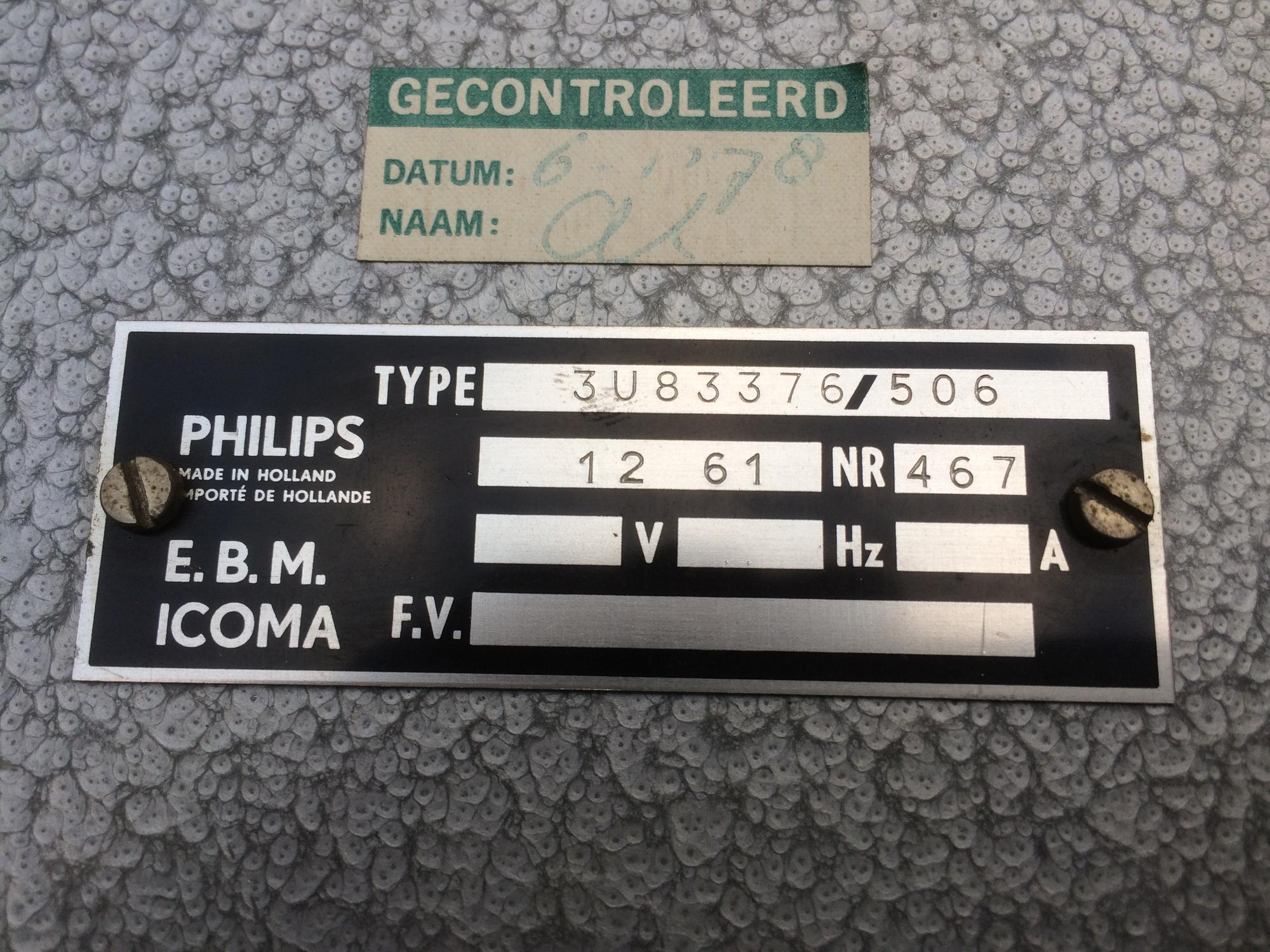

Ik heb hier nog een PE4801 Staan, deze kwam uit philips Oss/uden? Nouja de man die de voeding aan mij verkocht wist te vertellen dat zijn vader EBM'er was, die meegewerkt heeft aan de pick en place machines van Ome Frits. Het ontbreekt aan typeplaatje met NC nummer, maar er zit wel een volgnummer op het frontje. Het is een 0-30V 300mA transistor voeding. Interessant is dat er destijds blijkbaar geen goede referentiediodes beschikbaar waren, daarom zit er een 85A2 in de voeding als spanningsreferentie.
PS: die lelijke non period apparaatknop gaat er vanaf.
Edit Hier alvast nog wat EBM geweld, in volgorde R decade, C decade en bijbehorend typeplaatjes closeups.
Aangezien ik het maximaal aantal bijlages bereikt had, Hier nog een EBM voeding, waarschijnlijk ergens uit een fabriek (0-260VAC 0-350VDC 1A) het opvallende is dat de meters een gevoeligheid hebben van onder de 10uA (!)
Dit is nummer 6 uit een waarschijnlijk hele kleine serie.
Dan nog hier het typeplaatje van de relatief bekende EBM buizenvoeding van 0-375V 300mA
Opvallend van die voeding is dat die in een HIGHA-fabriek gebruikt is, dus huishoudelijke apparaten. Wat zouden ze daar mee voeden vraag je je dan af. Verder toch wel een apart ding, niet echt de moeite genomen om er een mooi design van te maken dus inderdaad vast geen grote serie. Ik schat hem tussen 1965 en 1972 (niet later, want toen splitste de HIGHA zich op in kleineha en groteha). Lees ik het nummer correct als 7822 065 30000?

Hoi Maarten, het is een AC DC voeding inclusief scheidingstrafo en overstroomrelais. Je hebt de optie om enkel pulserende gelijkspanning op je klemmen te hebben, de elko kan je los bijschakelen. Het nummer lees je correct.
Zie bijgevoegd ook Het Typeplaatje van de curve tracer.
