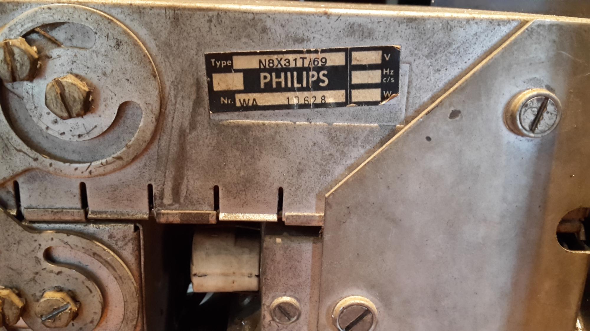

Hier nog wat "Vintage" voor Maarten,
GM5659 Philips Oscilloscoop.
Es wäre gut Bücher kaufen, wenn man die Zeit, sie zu lesen, mitkaufen könnte. (Arthur Schopenhauer) - The whole problem with the world is that fools and fanatics are always so certain of themselves, and wiser people so full of doubts. (Bertrand Russell)
Geen 12NC, het bovenste stickertje is een fabrieksserienummer dat een soort totaaltelling aangeeft inplaats van een batchtelling zoals het serienummer op het typeplaatje. Soms zitten ze dicht in de buurt maar hier schelen ze meer dan 6000. Ik ben er nog niet helemaal achter hoe dat werkt, dus heel goed dat je dit voorbeeld hier nu plaatst. Dat soort nummers is altijd welkom.
hier nog een foto van mijn oscilloscoop, die inmiddels in V&A staat.
Is deze scoop geproduceerd in Enschede ? ,alwaar ik ooit stage heb gelopen.
[Bericht gewijzigd door BenI2C op 22 september 2017 14:52:57 (37%)]
DQ zou idd Enschede moeten zijn.
Dok
Ook maar een bijdrage van deze kant.
Het ding zat in een touringcar en voor de foto's lag ie op de bar.
brains
Voor het geval dat Maarten het niet gezien heeft, https://www.circuitsonline.net/aanbod/19618/overige/philips-telefoonce…
Ik wist niet dat Philips iets deed in telefoon centrales.
